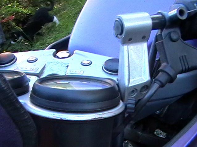

da mich ups um Bilder nit nur einem Ring gebeten hat ....
Hits:	1225
Größe:	77,1 KB
ID:	18118   Klicke auf die Grafik für eine größere Ansicht
Hits:	1191
Größe:	68,6 KB

Hallo zusammen, ich wollte nach ca. sieben Jahren nach dem letzten Post das noch mal kurz bestätigen. Ich habe das genauso mit der Dichtlippe eines DN75 Rohres aus dem Baumarkt (Preis aktuell €0,85) gelöst. Hat wunderbar funktioniert, und sieht wie neu aus.
Ich hoffe es fahren noch andere von euch glücklich ihre GS 500. Beste Grüße an die GS 500 Community da draußen!
Karl
