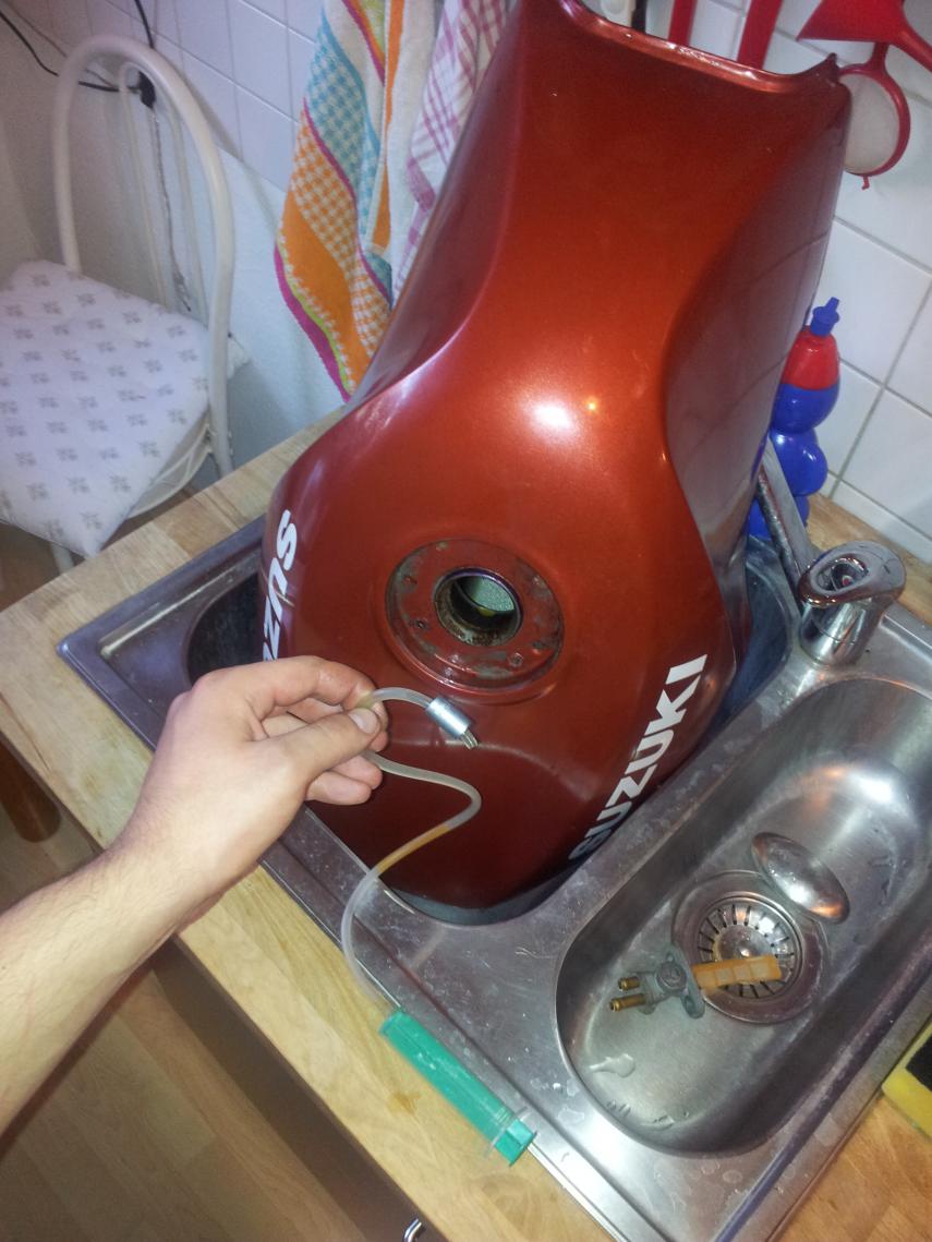

Hey allerseits,
ich möchte hier mal einen Lösungsvorschlag zeigen, um den Tank der GS so ziemlich restlos zu entleeren, da das ja immer wieder Thema ist ("Wie bekomme ich den letzten Schluck raus?" etc...).
Dazu ein paar Bilder:
Hits:	1141
Größe:	104,7 KB
Hits:	1087
Größe:	103,0 KB
Hits:	1075
Größe:	100,5 KB

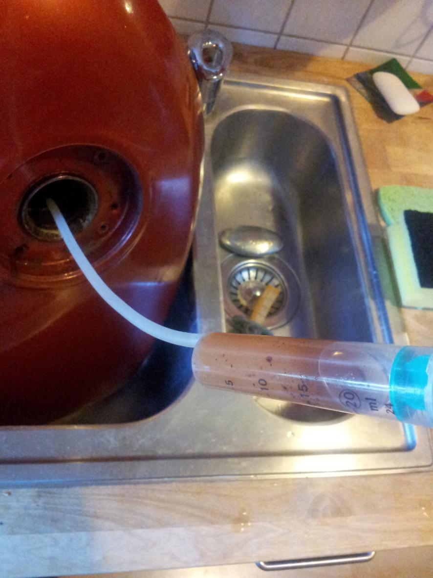

Ich habe also einen Silikonschlauch genommen, der lang genug ist um an den Boden des aufrecht ("Fahrtrichtung" nach unten) stehenden Tanks zu kommen.
Als Senkblei-Ersatz hab ich eine 8-er Nuss genommen, davor den Schlauch schräg abgeschnitten, um diesen besser durch die Nuss zu stecken.
Die Nuss muss hierbei gut fest auf dem Schlauch sitzen, denn falls sie reinfällt während man abpumpt heißt's fröhliches Angeln
Das andere Ende vom Schlauch hab ich dann auf eine 20ml Spritze gesteckt und dann munter angefangen die Suppe rauszuziehen.
Diese Methode ist hundert mal einfacher und effektiver, als man das mit Lappen etc je machen könnte, da man wirklich sämtliche Gülle rausbekommt sowie auch fast sämtliche gelöste Rostpartikel!
In meinem Falle hab ich das gemacht, nachdem ich meine Gaser hab Ultraschallreinigen lassen, weil die total zugekleistert waren; nachdem ich meinen Tank entleert habe wusste ich auch warum...
Das gelbe Zeugs ist kein Wasser, sondern irgendetwas nicht definierbares widerliches was einem die Gaser zuklebt.
Ich freue mich, falls ich jemandem damit helfen konnte
Grüße,
John
