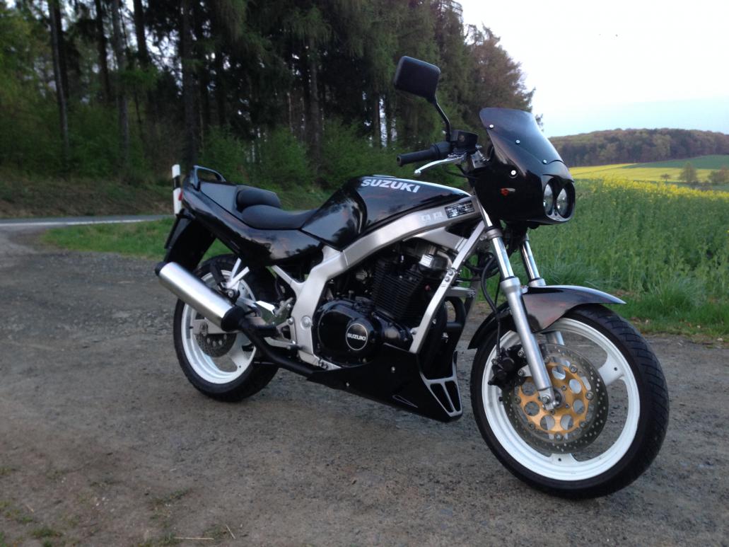

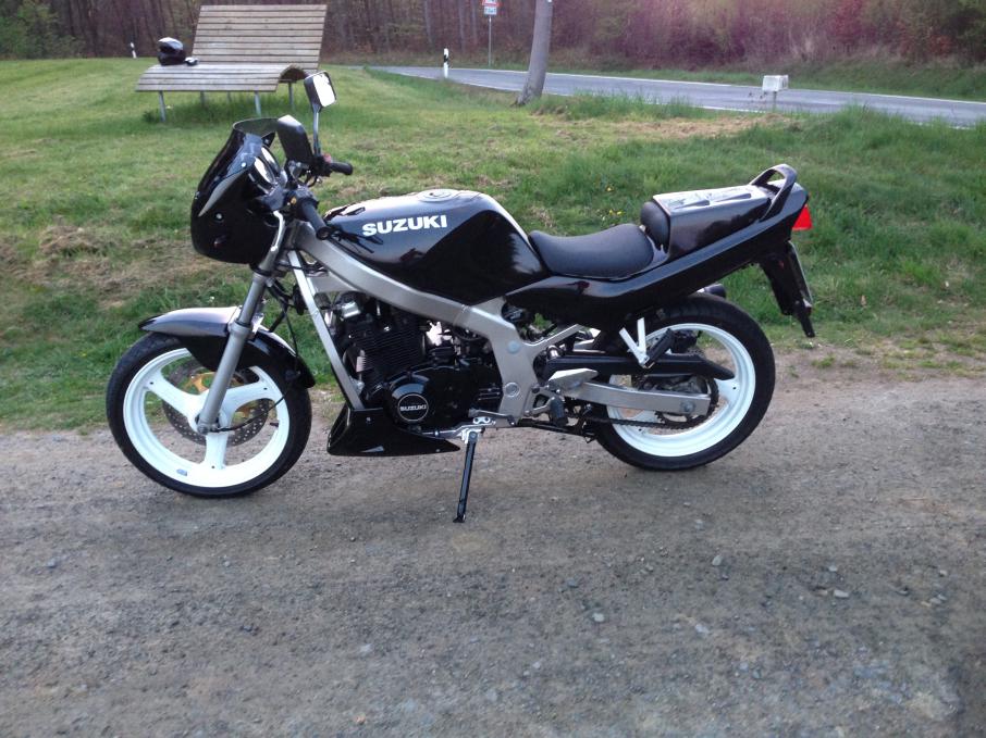

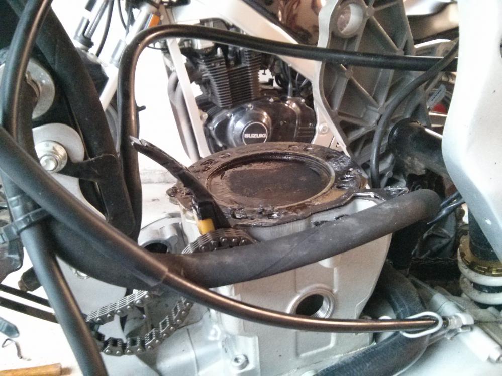

Hier mal mein letztes we, dieses we wird er wieder komplettiert.
Im Hintergrund ist meine GS
Und das ist n einpott rotax Motor in ner Aprilia Pegaso 650.

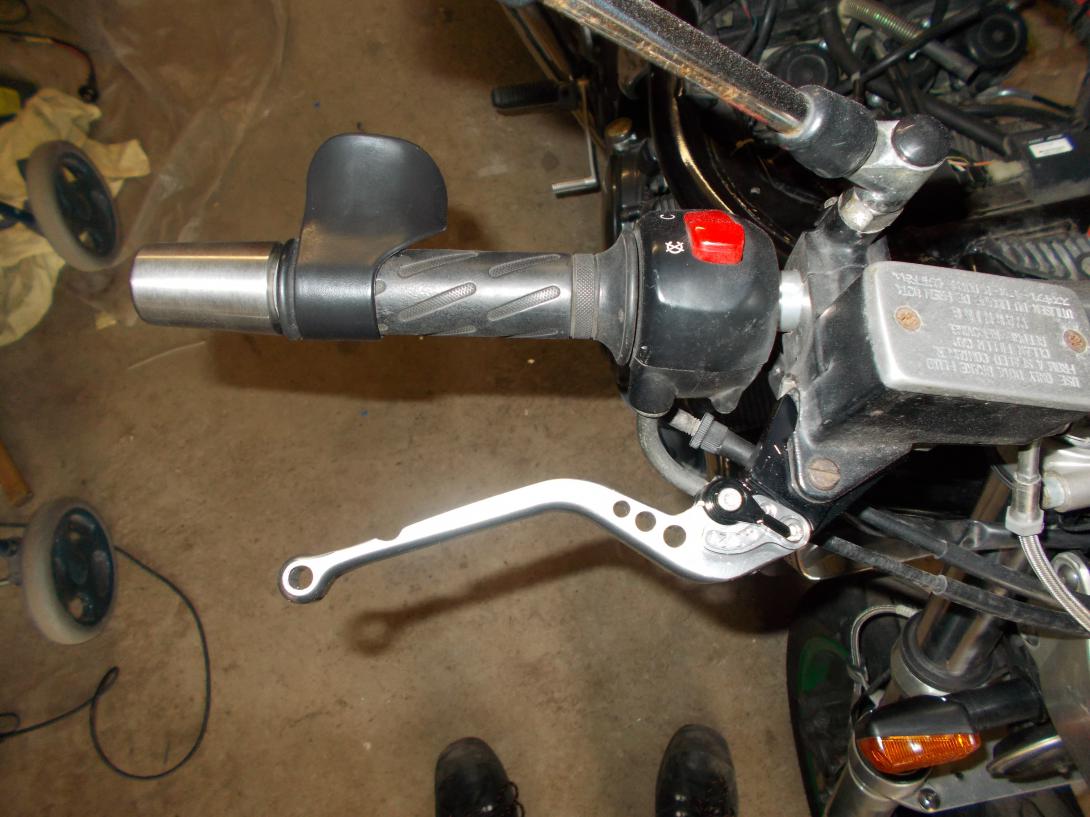

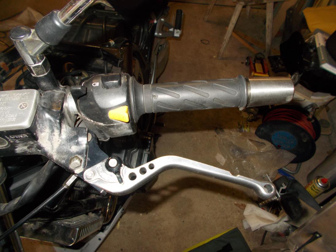

Paar neue Hebel aus Fernost

Keine Sorge, dass die Rennleitung da mal nach der ABE schaut/fragt?
Unabhängig davon:
Die chinesischen Plagiate weisen oft erstaunlich wertiges Finish auf. Hatte noch keine Zubehörhebel in der Hand, denen man die illegitime Herkunft angesehen hätte. Würde mir da auch keine Sorgen bzgl. Festigkeit und Co machen. Da sehen die billigen Aluguss-Hebel ausm zubehör gefährlicher aus.
Wenn nicht der lange Arm des Gesetzes wäre...
Alt 02.03.2014, 22:15:50   #866
@ Mattis: erneuere mal die Schrauben vom Bremsflüssigkeitsbehälter, sehen rostig aus

Wie funktioniert der "Tempomat"?
Der müsste ja auf dem Griff stecken sodass er sich nicht verdrehen lasst um zu funktionieren.
Was wenn man plötzlich vom Gas muss?

Naja, bisher hatte keiner damit Probleme. Und ich hoffe, dass da auch keine aufkommen.
Wenn du bei Louis nen Ersatzhebel kaufst steht da denke ich auch keine KBA oder sowas drauf
Bezüglich der Festigkeit: Jemand im Banditforum durfte die Hebel unfreiwillig testen. Es hat die Kupplungspumpe aus der Verschraubung gerissen und den Hebel kann er fast als neuwertig verkaufen
Die Hebel sind tatsächlich sehr gut verarbeitet. Nicht eine scharfe Kante, alles nicht entgratet, sondern auf der Fräse gefast. Klar, man sieht die Frässpuren, aber das liesse sich nur mit schleifen beheben. Für das Geld aber absolut akzeptabel
Joa, könnte ich mal machen. Bin ja eh grad am "renovieren" Ist aber nur kosmetik
Der wird auf den Griff geklemmt und "zieht sich fest", wenn man ihn runterdrückt. Ich hab ihn so eingestellt, dass ich im "Normalgriff" nicht mit dem Handballen aufliege. Gebe ich Gas, drücke ich ihn runter. Ist echt komfortabel. Schnelles vom Gas gehen geht genauso, wie wenn er nicht dran wäre. Weil ich den Gasgriff trotzdem immer umgriffen habe muss ich nur loslassen und der Gasgriff geht in die Ausgangsposition zurück.
Ist übrigens der vom Polo. Der von Louis soll drücken. Dieser hier ist ergonomischer.
Alt 02.03.2014, 22:33:33   #869
Die teuren Hebel hier sind auch nicht weiterbearbeitet.
Fallen auch aus der Fräse ins Eloxalbad.
Würde mich nicht wundern, wenn viele teure Hebel vom selben Band in Fernost laufen.
Ist es eigentlich eine Gesetzeslücke oder sowas?
Die Austauschhebel ausm Zubehör haben keine Prüfzeichen. Steht irgendwo geschrieben, dass Austauschhebel abgenommen sein müssen?
Alt 02.03.2014, 22:35:48   #870
Die Vermutung haben viele. Was die Teile dann so teuer macht sind die Material- und Festigkeitsprüfungen, Bruchtests und die Zulassung. Aber ich sehe das recht locker.
Ob es da ne Gesetzeslücke gibt wäre interessant zu wissen. Werde mal googlen, vlt findet sich ja was
Alt 03.03.2014, 07:19:31   #871
Wir fahren die Hebel seit zwei Jahren an den Renn SVen, stabil sind die, nur die Schrauben tausche ich immer aus, und nehm die guten ausm Baumarkt......
Abe brauchst du auch nur für den Bremshebel in Deutschland, Kupplung ist keine ABE Pflicht.
Alt 03.03.2014, 08:57:10   #872
Auf dem Bremshebeladapter ist "F14" eingraviert Ob das jetzt ne Chinesische ABE oder KBA Nummer ist, ist mir eig latte

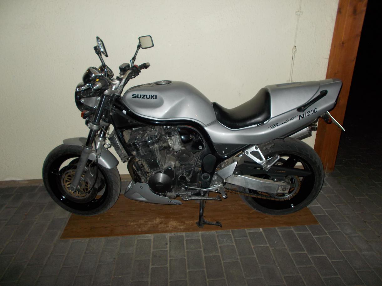

http://lilfile.com/Sgo795
Habe fertig

Schick geworden!

Wowzie! Sieht ja fast aus wie die Bandit von meinem Nachbarn. Hast du gut gemacht. Zumindest von weitem sieht es gut aus.

Die Kette sieht aber ganz schön...rostig aus
Aber ansonsten echt schick, könnt mir auch gefallen...
Alt 05.04.2014, 21:45:22   #883
Das ist das bräunliche Öl vom Scotti
Alt 06.04.2014, 16:05:37   #884
Nee, die hat goldene Außenlaschen und ich fahre *hust* Altöl im Öler
Alt 06.04.2014, 21:04:04   #885

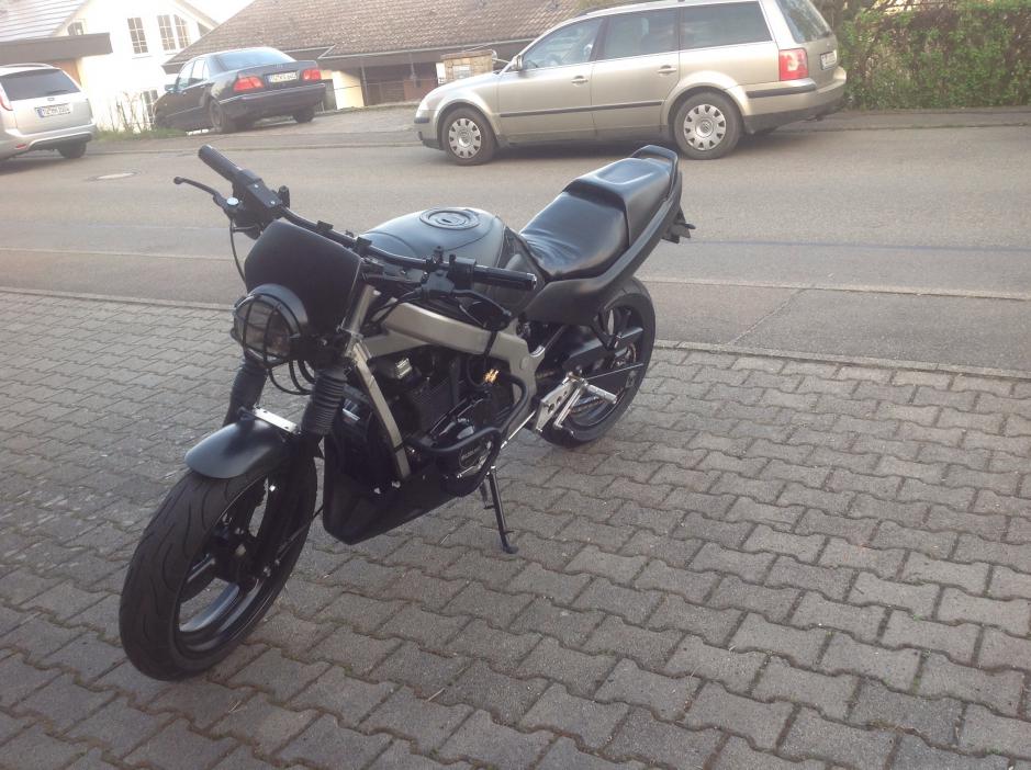

Heute das geniale Wetter genutzt und eine Runde gedreht...
@Mattis: eine feine Bandit hast Du da.

...ich fahre *hust* Altöl im Öler
Sag ich doch, braunes Öl! (das war damit gemeint)
