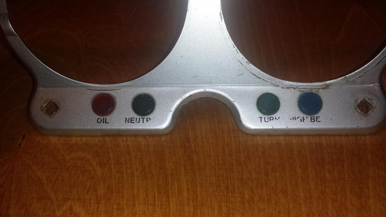

Alt 28.02.2015, 18:54:58   #16
Ich hab da beim aufräumen was gefunden. interesse?
Name:	2015-02-28 18.52.16.jpg
Hits:	1799
Größe:	94,3 KB
lg
merle
