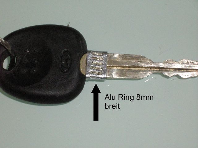

Hyundai Atos 1.1 63PS und Ähnliche -Zündschlüssel läßt sich nicht mehr drehen---LÖSUNG
Hallo, liebe Hyundai Gemeinde..!!
Wenn sich der Zündschlüssel beim Hyundai Atos nicht mehr drehen läßt (blockiert) dann keine Panik..!!
Ursache ist nicht ein defektes Zündschloss..!!
Die Ursache ist folgend zu beschreiben:
Duch das 100.000 fache Einstecken des Zündschlüssels, ist die Spitze des Zündschüssels gestaucht bzw. abgerieben. Dadurch taucht der Zündschlüssel viel zu tief in das Zündschloss ein und die Lamellen in der Schlossmechanik öffnen nicht korrekt.
Abhilfe 1: Zündschlüssel ganz einstecken und ca. 1-1.5 mm wieder vorsichtig rausziehen. Nun müßte sich der Schlüssel wieder drehen lassen (Fummelarbeit).
Abhilfe 2: Liegt das beschriebene Problem vor, so schiebt mann nun einen passenden Gummischlauch oder einen Alu Ring (8mm)auf das Ende des Zündschlüssels als Einsteckbegrenzung zum Zündschloss. (Länge muss mit etwas Geduld getestet werden)
Ich habe als Abstandsbegrenzung einen Leichtmetallring (aus einer schlauchschelle)verwendet.
Und noch was .... Zündschlösser nach Möglichkeit niemals Ölen..!!

Trotzdem interessanter Lösungsansatz aus dem Blechdosen-Bereich!
(Wenn sich mir auch die Logik nicht so ganz erschliessen mag - Schlüssel gestaucht, also kürzer - warum sollte er dann "tiefer eintauchen"??? )
Und das Foto hat so was aus dem Sex-Spielzeug-Bereich...
