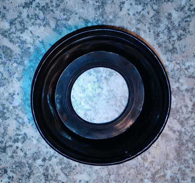

Hab 2 Fotos der Membran angehängt

Seh da nichts auffälliges - sollte passen. Das sich die Membrane aufwölbt ist normal - "stopfe" sie etwas nach.....

Nachdem die Membran ein paar Tage bei Zimmertemperatur herumgelegen ist hat sie wieder ihre ursprüngliche Form angenommen und ich konnte sie ohne große Probleme wieder einbauen.
