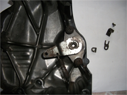

Dein Schaltproblem könnte mit etwas zu viel Leerweg im Kupplungszug zusammen hängen. Dann trennt die Kupplung nicht sauber. Mit kaltem Öl kann es dann schon etwas im Getriebe hakeln. Musst bei Gelegenheit auch mal gucken ob der Aufnahmebügel an der Kupplungsschnecke noch ganz ist. Der reißt gerne.
Hits:	1465
Größe:	95,3 KB
