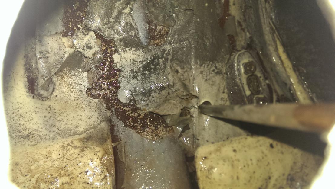

Wie ich vorging: Benzin war restlos raus, dann wurde der Tank innen mit Spülmittel-Wasser-Gemisch ausgespült. Hierzu wurde der Tank auch randvoll mit Wasser gefüllt. Da aufgrund Hohlräumen unter anderem am Einfüllstutzen dabei immer noch Benzindämpfe im Tank verbleiben können, hat der Tank danach eine Woche lang ausdünsten dürfen. Ohne Tankverschluß und ohne Benzinhahn.
Hits:	1284
Größe:	100,9 KB
ID:	22847   Klicke auf die Grafik für eine größere Ansicht
Hits:	1226
Größe:	105,0 KB
