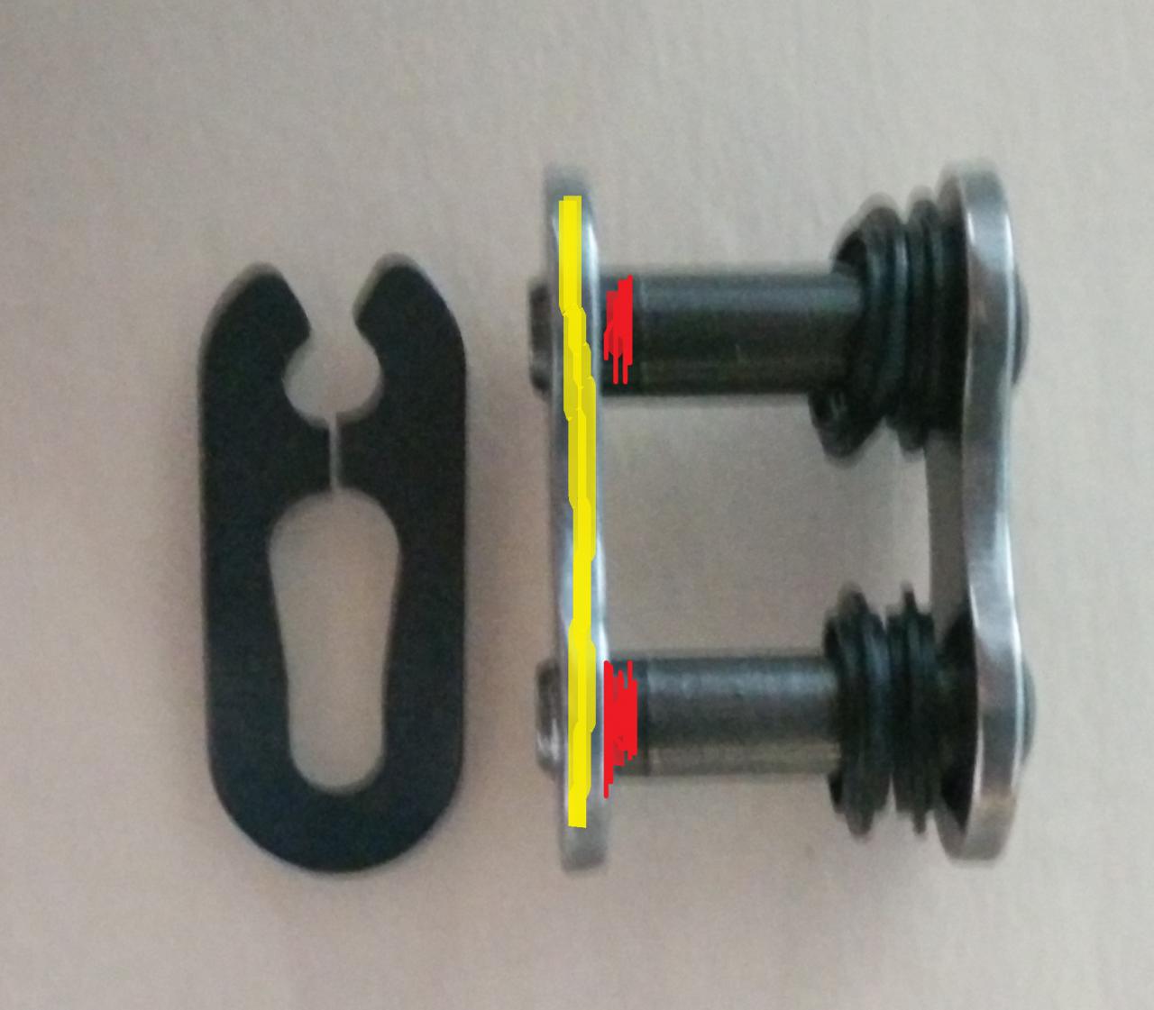

Habe eine Kette mit Clipschloss, das Prinzip ist mir klar, nur kann ich das Schloss nicht ganz sauber zusammensteken.
Die (gelbe) Platte passt nicht sauber über die zwei Bolzen (rot)
Muss ich das mit Gewalt zusammendrücken?

Zu 4: kannste mit ner grossen WaPu zusammen drücken.
