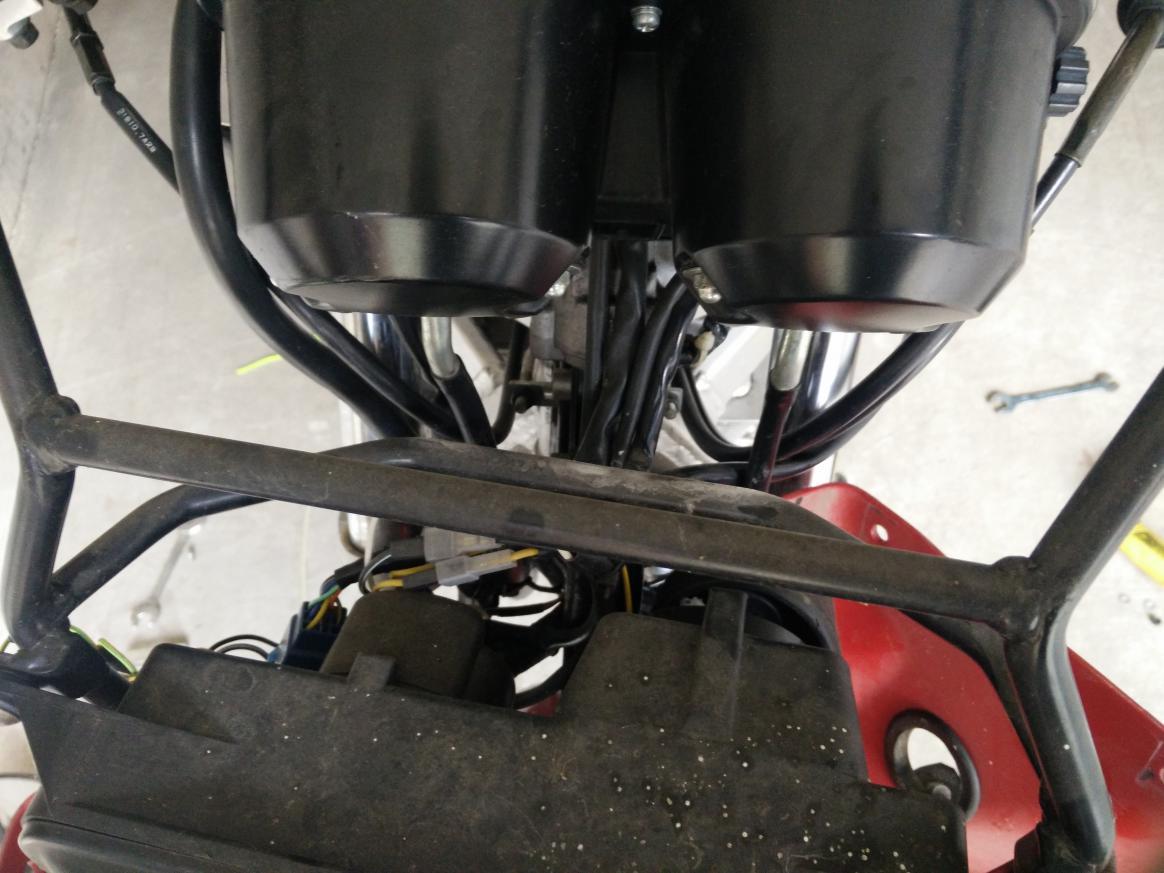

Nachdem ich nach der Inspektion gemerkt habe, dass der vordere Teil meiner Verkleidung (wo der Scheinwerfer drin sitzt, ziemlich schief steht und an der Gabel streift, hab ich das Zeug heute mal abgebaut.
Resultat: Bei irgendeinem Vorbesitzer war der Rahmen vermutlich schonmal gebrochen und wurde mit 10° Schieflage wieder verschweißt; siehe Bild.
Weiß nun jemand, wo ich einen neuen Rahmen für dort her bekomme, ob's das Original gibt bzw. hat jemand sowas noch rumliegen?

Wie kommst du drauf das der neu Verschweisst wurde? Die Schweißnähte sehen doch Original aus (pulverbeschichtet).

Schreib mal dem MarkusR hier aussem Forum an, der sollte noch Geweih haben.
Kann aber auch nix fehlerhaftes auf dem Bild erkennen! Hast Du mal die Halteschelle unterhalb des Steuerkopfes gecheckt?

Die Nähte dort, wo der obere Teil vom Rahmen verdreht ist, sehen anders aus und sind die einzigen von denen, die schon angerostet sind. Daher war die Vermutung.
Die Halteschelle unten passt und sitzt parallel zum Rest vom Motorrad.
Nur der Lampenträger und die Kanzel ist eben schief.
Ich hab mir jetzt einen "neuen" Rahmen von eBay Kleinanzeigen bestellt.
