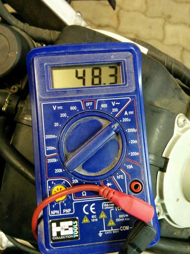

ich habe mal die Widerstände der Phasen zueinander gemessen. Anbei die Bilder, dann seht ihr auch die Einstellung des Messgeräts.

Aus deinen Bildern werde ich nicht schlau! Misst du da ohne die Lima vom Bordnetz getrennt zu haben? Hast du da ein Ladegerät angeschlossen?
Wenn ja ist die Messung sinnlos. Die Lima muss vom Netz genommen werden und für sich alleine durchgemessen werden.....(gilt auch für die Leerlastleistung)
Weiters kann ich am Messgerät den Bereich nicht richtig erkennen .... ist das 200 Ohm?

Ja sind 200 Ohm. Ladegerät war ab.

die Idee mit der defekten Sicherung war gut, die war echt durchgebrannt.
Anbei die Messung des Durchgangsstroms. Gleichrichter ist angesteckt. Bei Messbereich 20m zeigt es mir 0,07 an, fallend.
Nach trennen des Rot/schwarzen Kabels fiel der Strom auf 0 ab. Auch bei engerem Messbereich.
Hat der Gleichrichter nen inneren Schuss weg?

Also alles unter 1mA ist eher Harmlos, was "Batterie leersaugen" angeht.
Allerdings habe ich jetzt keine Referenzwerte, wieviel Ruhestrom so ein Gleichrichter/Regler an der GS normalerweise zieht.

Werte sind ein bischen nieder. Was kriegst du wenn du die Polung umdrehst? (sollten dann keinen Durchgang haben)!
Wenn der Regler OK ist, zieht er keinen Ruhestrom........tut er es dennoch, ist die Gleichrichterbrücke beschädigt......

So, habe nen neuen gebrauchten Gleichrichter in dem bekannten auktionshaus bestellt. Batterie besorge ich gleich noch.
Könnte es wirklich alles nur am Gleichrichter gelegen haben??
