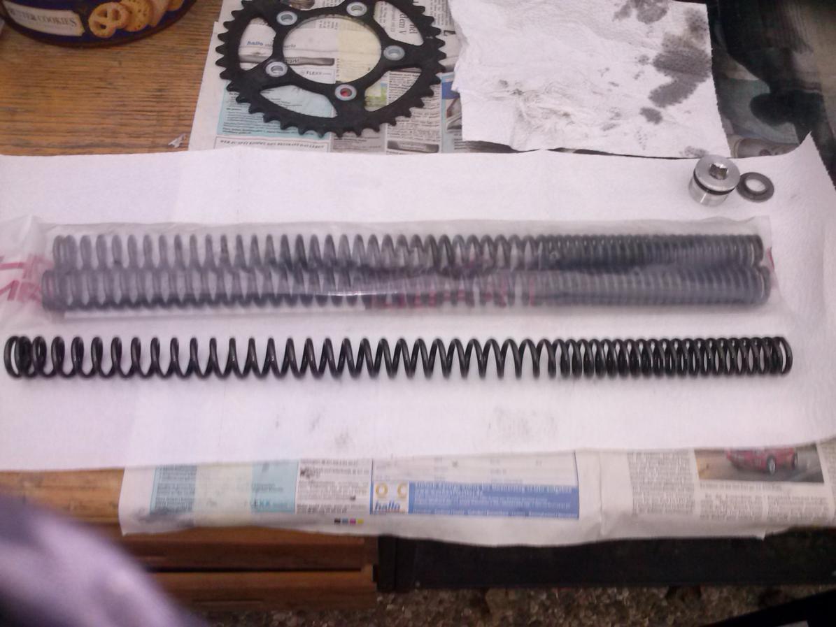

Also ich würde dir trotzdem empfehlen auf jeden Fall noch so ne Dose Never-Dull mitzunehmen und damit die Standrohre ordentlich sauber zu machen. Schaden tuts bestimmt nicht
Neue Staubkappen würde ich beim Simmerring-Wechsel auch immer empfehlen.
Welches Öl am Besten geeignet ist wird man dir bestimmt in der Technik-Abteilung im örtlichen Louis sagen können, 1-2 kompetente Jungs (oder Mädels) rennen da meistens rum
Ansonsten hatte ich mir einfach Gabelfedern + Öl im Set bei eBay gekauft und war mit dem mitgelieferten Öl schon recht zufrieden. Hatte allerdings auch keinen Vergleich und kann daher nicht sagen, ob eine andere Viskosität besser/schlechter gewesen wäre...

Aus anderen Posts habe ich gelesen, dass Federn von Wirth empfehlenswert sind, weil sie etwas straffer sind.

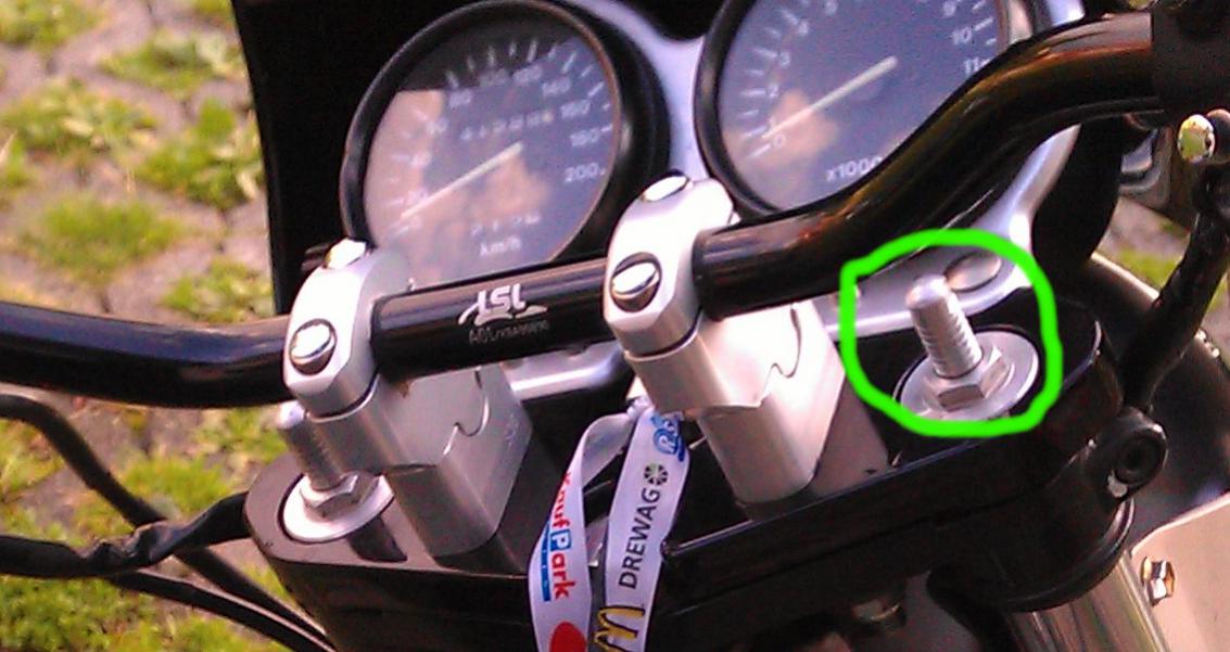

Ich habe Federversteller drin (Bild). Dort ist zwischen Stellschraube und Feder eine Scheibe drin. Die haben ich raus genommen, somit kann die Verstellschraube die Feder nicht mehr zusammendrücken, hat also keinen Einfluss mehr auf die Federspannung.

Mach doch mal bitte ein Bild davon. Denn wie gsmattis sagt hat 93 Verstellen (Meine Übrigens auch und ist 93)
Vl. wurden ja schon Progressive Federn verbaut und die Versteller gewechselt.

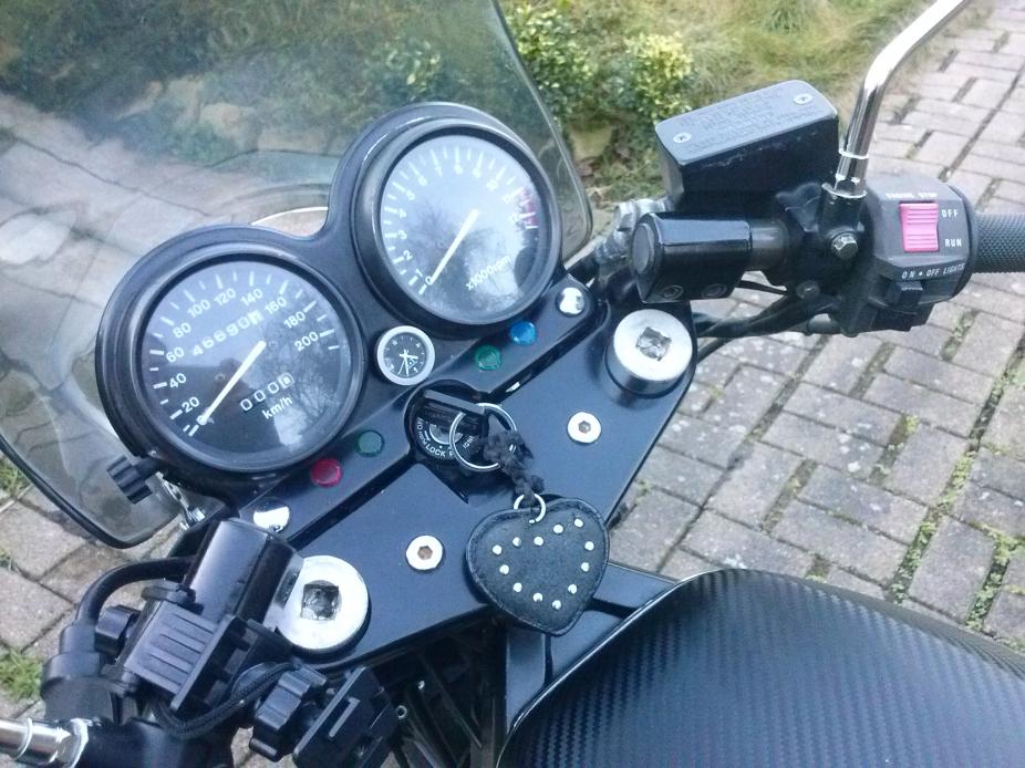

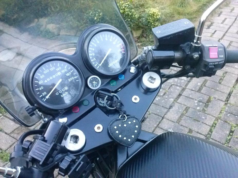

Alt 28.01.2016, 18:08:31   #28
Aus dem Bild in deiner Galerie scheinst du definitiv keine Versteller zu haben. Wenn die Stopfen gleich sind wie bei meiner 89er früher, setzt man die Knarre direkt ohne Aufsatz an den Stopfen (erinnere mich nicht mehr, ob 1/2 oder 1/4 Zoll Knarre) und schraubt den Stopfen ab.

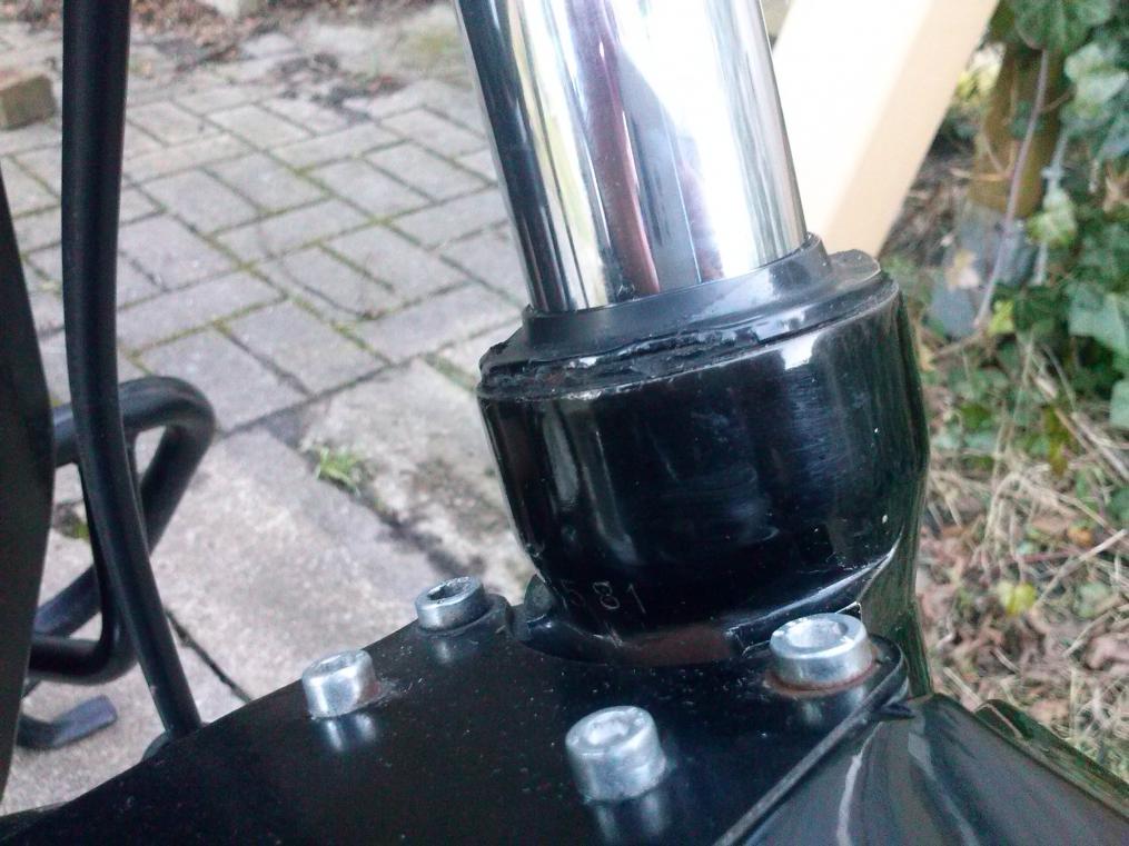

hier sind noch mal Fotos =)

An deiner Gabel hat auch mal jemand mit Hammer und Meisel gearbeitet?!
Alt 29.01.2016, 16:23:57   #33
lumina
Benutzerbild von lumina
Registriert seit: 19.08.2013
Beiträge: 50
Baujahr: 93
na ich hoffe doch nicht!
du meinst oben an der 4-Kant-Aufnahme ?
Früher hatten Hexen Besen...
Heute fahren sie Motorrad
lumina ist offline   Mit Zitat antworten
Alt 29.01.2016, 17:03:59   #34

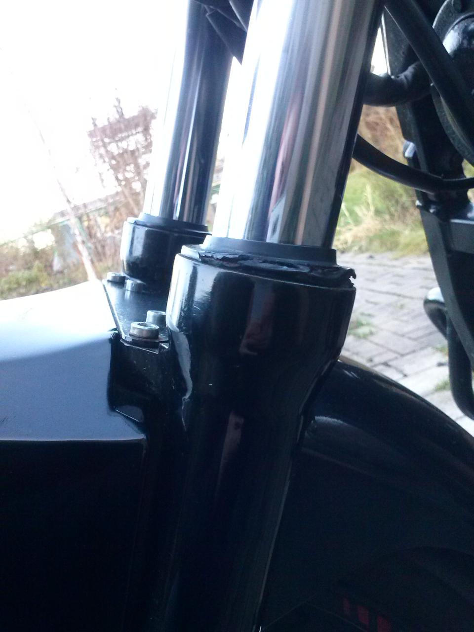

Ne, ich meine eher auf dem ersten Bild die Staubkappen.
Sieht aus, als hätte jemand mit brachialer Gewalt versucht, diese abzuhebeln.

ne, das denke ich nicht. Von Nahem sieht man dass die Gummis alt und spröde sind. Es sieht eher aufgeplatzt aus, finde ich; ein Meißel oder ähnliches hätte hier Abdücke hinterlassen.

Das ist sowas von ein Meißel gewesen, wenn die Aufplatzen würden würden die erst rissig werden.

Meine sind auch am Rand aufgeplatzt vom Rost, aber in der Mitte noch gut.
Drum mach ich die auch nicht raus, solange es keinen anderen Grund gibt, die Gabel auseinanderzubauen.

ausschließen kann ich´s naürlich nicht, bei drei Vorbesitzern...
aber auf der Anderen Seite ist es sehr deutlich gerissen/aufgeplatzt und porös.

Hallo Leute!

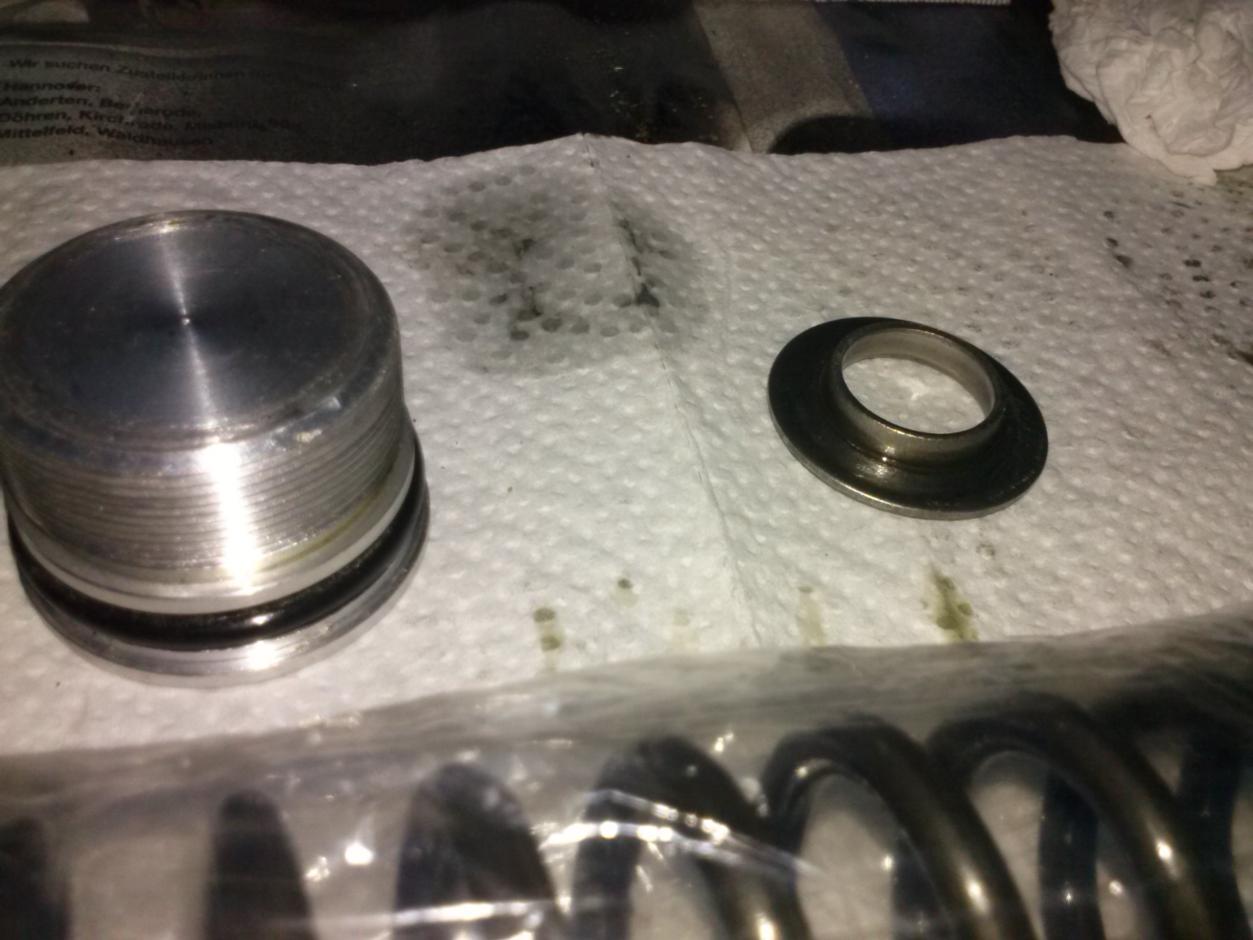

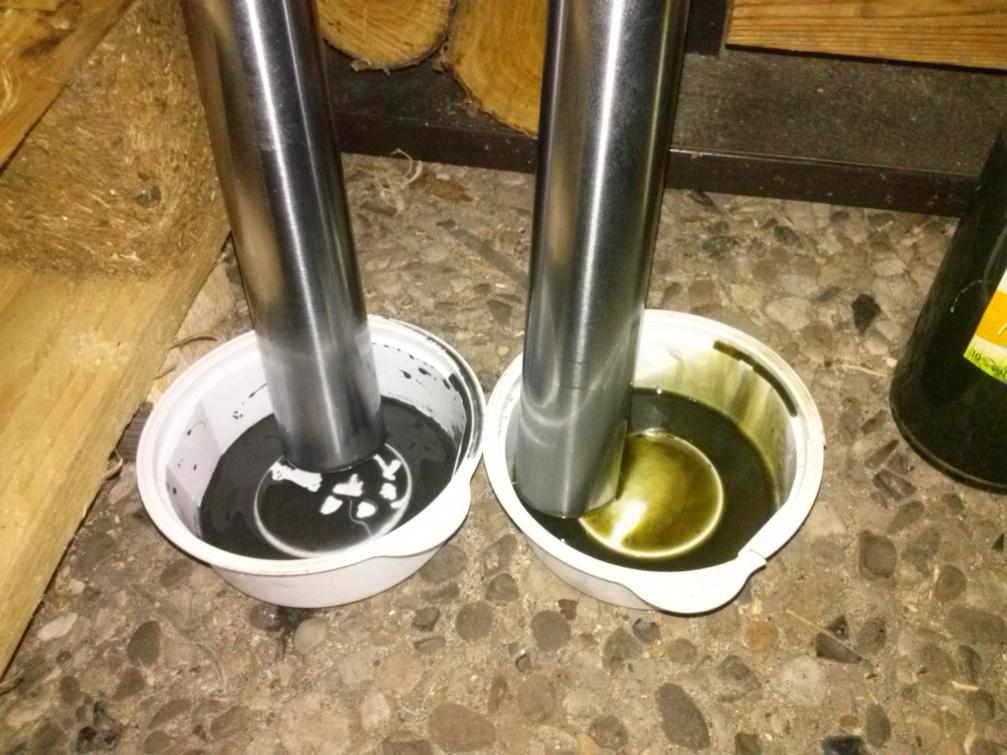

Heute habe ich die Gabeln ausgebaut aufgemacht und ausbluten lassen...
dabei sind mir einige erschreckende Sachen aufgefallen:
1. Habe ich scheinbar waren doch schon progressive Federn verbaut (Bild 1: unten ausgebaute Feder, oben Wirth-Federn) die alten Federn sind ca 2cm länger als die neuen.
2. Auf der rechten Seite fehlte die Führungsscheibe (Bild 2: rechts im Bild) und nein; ich habe beim Ausbau nichts fallengelassen sie war 100% vorher schon nicht drin. Und der Ölstand war extem niedrig. Links Luftpolster ca 130mm, rechts ca 270mm! Das ist auch die Seite mit der defekten Staubkappe.
3. Scheinbar wurde auf einer Seite schon mal das Öl gewechselt, denn die Öle unterschieden sich sowohl in der Farbe (Bild 3), als auch am Geruch! Bei der Konsistenz bin ich mir nicht sicher.
4. Beim Ölauspumpen haben sich die Rohre anfangs mehrmals verhakt - ist das normal?
5. Dei der Demontage ließen sich beide Gabeln nur schwer nach unten herausholen, also gleiten kann man das nicht nennen.
Ich bin schockiert, was hier schon wieder gepfuscht wurde und nun habe ich fast schon unbehagen noch weiter zu schrauben, bzw. dann wieder zu fahren....wer weiß wo an meiner süßen noch gepfuscht wurde
So, nun die Fragen:
- Ich würde die alten Federn gern wieder verwenden und mir die Kohle für die anderen wiederholen - Was brauche ich dann für ein Luftpolster? Hersteller unbekannt, und Längen wie gesagt anders...
- sind diese Führungshülsen notwendig, oder kann ich sie dann auf beiden Seiten weglassen? Es gibt ja kein Rohr dass geführt werden müsste...
Danke fürs durchquälen und ich hoffe ihr könnt mir helfen!

Also wegen dem luftpolster, das ist feder abhaengig wenn du dir sicher bist das es wirth sind dann nimmt die angaben von wirth.
(Sie sehen jedenfals stark dannach aus)
Wegen deiner Gabel und dem unguten Gefuehl mach es richtig nimm die ganze Gabel auseinander ersetze die kupferdichtungen am boden die kosten dich nur ein paar cent und schau das alles heile ist. In dem Zug kannst du alles nochmal reinigen und auf nummer sicher gehen und dir im klaren sein die Gabel ist wieder gut. ( denn mir schlechten gefuehl auf den Bock zu steigen ist mist ... das kenn ich zu gut.
Das nennen wir es "Spezialwerkzeug" kannste dir guenstig machen oder machen lassen unter 10euro.
Mfg fw
ich bin mir ziemlich sicher, dass es KEINE Wirth sind, denn die habe ich ja neu gekauft und daneben gelegt -> die Wirts sind 2cm kürzer.
das Werkzeug hab ich schon, Simmerringe sind eh dran.

Ja so durchs hoeren und durch ein foto kann man da keine feder bestimmen.
Vl. Weiss ja noch jemand anderes was.
Aber wenn da so gepfuscht wurde koennen das auch falsche Federn sein.
Alt 15.02.2016, 16:30:11   #46
Ne0n
Benutzerbild von Ne0n
Registriert seit: 17.11.2015
Beiträge: 511
Kilometer: ~53000
Kann es eventuell sein, dass die Federn halt einfach nen kleines bisschen ausgeleiert sind, nachdem die evtl viel genutzt wurden?
Sind also quasi schon Wirth, aber halt schon gut gebraucht? Oder ist das eher unrealistisch?

Ich denke nicht, dass Sie ausgeleiert sind, sie haben noch ordentlich spannung und wenn dem so wäre, würden sie nicht längerwerden sondern gestaucht werden.
Ich vergleiche noch mal die Nummern von den Neuen, ggf. hat mir der Kerl hintem Tresen ja die falschen bestellt...oder es ist doch nur ne andere Marke...

gesten Habe ich die Gabeln wieder zusammengebaut. - Mit den neuen Wirth Federn, so bin ich auf der sicheren Seite und habe Zeit herauszufinden, was die alten für welche sind und die ggf wieder loszuwerden.
Ich habe diesen Federteller jetzt weggelassen, da es mir besser erschien als nur auf einer Seite einen einzusetzten.
Lässt man die normalerweiße beim umbau dirnnen, oder kommen die eh raus??
Wenn ich das auf den Fotos richtig gesehen habe sitzen die ja bei den Ori-Federn zwischen der Feder und dem Rohr....
