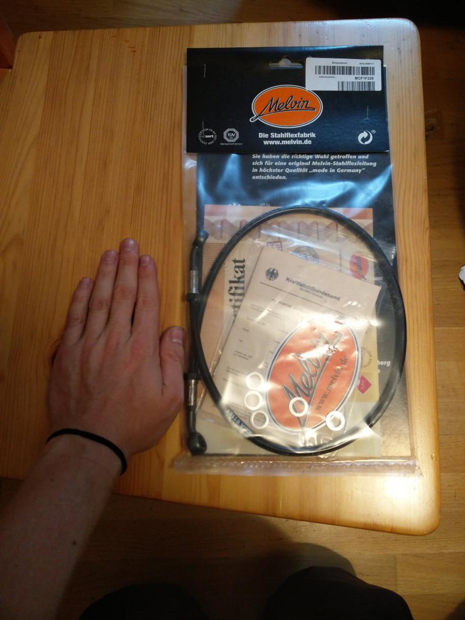

Hmm. Also die Stahlflexleitung ist heute angekommen, scheint mir aber doch extrem kurz . Also womöglich habe ich ja in der Eile die falsche GS variante ausgewählt, aber so ein Schnipsel kann doch an kein ausgewachsenes Motorrad passen? Hab mal ein Foto mit meiner Hand daneben gemacht, habe gerade nix besseres . Habe Handschuhgröße M also alles Durchschnitt, keine Riesenpranken. Was meint ihr, könnte die Leitung passen? Möchte sie ungern öffnen, damit ich sie noch zurück schicken kann, und die alte probehalber abzumachen kommt auch erstmal nicht infrage...

Alt 26.07.2016, 19:44:13   #16
Sieht aus wie für hinten

Habe grade nochmal im Melvin Shop geguckt, ich kann mich da nicht vertan haben. Die Artikelnummer auf der Packung stimmt auch mit der Bremsleitung vorne für die GM51B ER-EY überein, das ist meine. Naja. Vielleicht ruf ich morgen mal da an und frage ob ich das öffnen kann und dranhalten.
Edit: Habe mal einen Zollstock danebengehalten, der Radius ist ca. 10cm also müsste die Bremsleitung etwa 60cm lang sein. Steht die Länge irgendwo im Werkstatthandbuch oder so?
Gasp0de ist offline   Mit Zitat antworten
Alt 26.07.2016, 19:48:54   #18
Beiträge: 3.421
Der Aufkleber auf der Packung sagt MCF1F228, das ist die Leitung für vorn... Hinten wäre MCF1R263...
Faszinierenderweise sagt die Website aber auch, daß die selbe Leitung für die BK-Modelle geht... wird dann wohl die sein, die ich dran habe, mit dem serienmäßigen SBL... und die ist definitiv lang genug

Die Längen der stahlflexleitungen im eingerollten Zustand täuschen unheimlich. Sehen immer viel kürzer aus als sie tatsächlich sind. Wenn du Zweifel hast, pack sie aus und miss nach. Sollte ab Bj.93 oder 94 einen Augenabstand von 75cm haben. Wenn nicht wird Melvin die garantiert anstandslos zurücknehmen.

Alt 27.07.2016, 05:46:15   #20
Beiträge: 750
Ich habe genau dasselbe gedacht ! Die sind doch viel zu kurz! Ich hab sie einfach an die "alten" Bremsschläuche gehalten und dann festgestellt -> passt!
Also von daher, wenn du den originalen Lenker und Schwinge hast dann passen die da auch ran.

Alt 27.07.2016, 08:00:06   #22
Beiträge: 5.318
Tja, manche Dinge sind halt doch länger als sie aussehen.......

hab das gleiche gedacht als ich gewechselt habe. Passen aber. Etwas "straff" aber passen! "Straff" nicht falsch verstehen!
