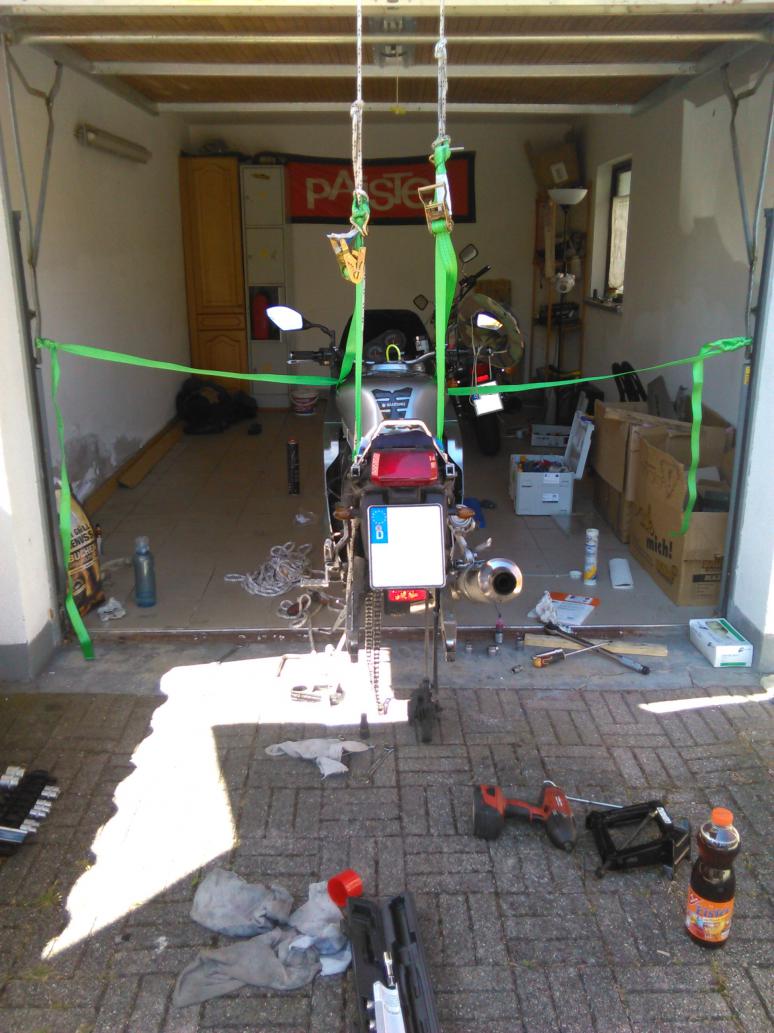

ich wollte mal euren Rat erfragen, wie es am einfachsten ist ohne aufwändiges Werkzeug (Seilwinde/Kran/etc.) an einem Motorrad ohne Hauptständer das Hinterrad zu entlasten um die Schwinge auszubauen. Ich hab da diverse Ideen für Konstruktionen aber denk mir bei jeder einzelnen: "Das muss doch leichter gehen"
Habt ihr da Erfahrungen die ihr mit mir teilen könnt?

Besorg dir zwei gleiche Scherenwagenheber. Die kosten um die 10€. Die kannst du entweder direkt, mit einer weichen Zwischenlage gegen Kratzer, unter die Rahmenunterzüge oder unter die Fußrastenaufnahmen stellen. Die Höhe kannst du dir dann auch individuell anpassen. Musst nur das Ganze gegen Abrutschen sichern. Wenn du die Füße im richtigen Abstand auf eine feste Grundplatte montierst, rutscht auch nichts weg.
Alt 10.08.2016, 07:44:41   #3
oh man....
Ich hab schon Skizzen gemacht, wie ich ein Gerüst aus Fichtenbalken bauen kann um daran eine Seilwinde zu befestigen und komm nicht auf so nen einfachen scheiß.... -.-
nichts desto trotz... steht das sicher genug auf den Wagenhebern um wirklich am Motorrad zu arbeiten? ich hab mehrfach gehört, das es wohl ein ziemlicher Kampf sein kann die Schwinge raus zu bekommen und das man da ziemlich rütteln muss...
Leider ist meine Garagendecke nicht wirklich belastbar sonst würd ich mir ja einfach eine kleine elektrische Winde oder einen Flaschenzug da hin machen... Will sagen: auch mit den Wagenhebern würd ich das Motorrad noch gerne absichern das es mir nicht auf die Finger fällt...

Wie stehts denn mit der Idee, einfach kurz den Hauptständer wieder dran zu bauen für den Schwingenausbau?
Hauptständer Ein-/Ausbau dauert ja keine 15 Minuten, besonders kannst du dir nur fürs Aufbocken ja sogar die Feder sparen, das ist ja eigentlich das nervigste bei dem Ding.

Hol dir nen Zentralständer für die Schwingenachse (sofern die Maschine eine hohle Schwingenachse hat, ist das ganz einfach). Ansonsten musst du deutlich tiefer in die Tasche greifen für einen Ständer mit passenden Adaptern für dein Modell.
Wenn du um die Schwingenachse herum im Rahmen ein Loch hast, kannst du dir auch runde Adapter machen, die auf die Dorne des Zentralständers kommen und in die Rahmenlöcher greifen.

Mein Bruder hat für seine ZXR einen Zentralständer (Werner´s), der eigentlich auch in die Schwingenachse greift.
Wir haben damals die Dorne einfach nur in die Rahmenlöcher gehängt und dann die Achse rausgefummelt. Am Anfang wackelig, aber ging.
Einige der teureren Zentralständer nutzen nicht die Schwingenachse sondern Fußrastenhalter und Co als Aufnahmepunkte.
Schau dich mal bei ConStands um, was es da so gibt.
Hab neulich erst einen Zentralständer (einfache Ausführung) für <60€ inkl. Versand (Kundenrückläufer) auf Ebay bei Motoparts115 gekauft.

so wie ich das bis jetzt verstehe ist die goldene Lösung (ohne irgendein teures Equipment zu kaufen) tatsächlich aufhängen oder?
Dann werd ich wohl doch mal den Nachbarn fragen, ob ich seinen Nussbaum für nen Nachmittag missbrauchen darf

Na ob das so einfach ist?
Der Aufwand ist enorm größer (so viel Verkleidungsfirlefanz muss vorher runter) und je nach Baujahr eignen sich auch nur noch wenige Punkte um das Moped dranzuhängen.
Dann lieber Verkleidung, Kühler und Auspuffanlage runter und nen Wagenheber unter den Motor.

Meinst du nicht, dass sich da was findet?
An den Soziusfußrasten z.B.
Die Seitenverkleidungen sind mit 4 Schrauben ab...
Bis ich die 8 verrosteten Schrauben vom Krümmer runter hab... ich will garnicht dran denken

Bei den neueren muss man schon eher aufpassen den Magnesium-Heckrahmen nicht zu beschädigen...
Nimm 2 Sägeböcke oder sowas (2x Billy tuts auch), heb die Maschine hinten an und schieb dann ein Brett/Eisenstange zwischen Rad und Heckrahmen, das auf den Böcken liegt.. Dann pendelt die Fuhre wenigstens nicht so wie aufgehängt.

Die Idee mit der Metallstange ist tatsächlich nicht schlecht.... links und rechst ein paar Bierkästen als Auflage (und das Bier als Belohnung danach), kurz hoch gehoben und Stange durch... klingt gut!
Ich wusste hier wird mir geholfen

Wenn Du sie mit Stange und Bierkästen "aufbockst", mach sie vorne mit nem Gurt am Boden fest (oder was schwerem), am besten über die untere Gabelbrücke.

Also das Problem wurde jetzt folgendermaßen gelöst... Ich hab das Motorrad an der Pfette der Garage aufgehängt. Das ging erstaunlich gut!
An dieser Stelle ein großes Danke an Rolli, der mir beim wiedereinbauen der Schwinge tatkräftig gehofen hat.
Siehe Bilder:
