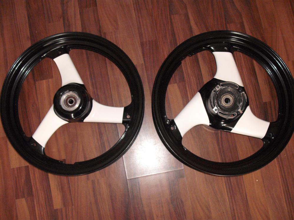

Alt 01.04.2015, 10:16:11   #1
Standard Meine Kleine
ich wollte auch was beitragen
Ich baue die GS etwas um. Leider sind die Bilder des Anfangszustandes nicht mehr vorhanden.
Aber der Tank ist schonmal fertig lackiert und vorzeigbar.
Der Rest ist dem Tank angepasst und der Fender besitzt auch den schwarzen Zierstreifen.
Weitere Bilder folgen.
Hits:	1946
Größe:	85,7 KB

Weiß ist geil. Ist der Streifen grade und das Bild ist bei mir nur so verpixelt oder sind die Ränder gezackt?
Alt 01.04.2015, 13:46:31   #4
@Mattis:
Wenn du dir die obere Kante des Tanks ansiehst, siehst du, wieviel Arbeit sich der Schreiner gemacht hat, um auch diesen mit Zacken zu versehen
Alt 01.04.2015, 13:49:46   #5
Beiträge: 8.822
Ich sehe keine Zacken an der oberen Kante.
Alt 01.04.2015, 13:51:52   #6
Um deine Frage zu beantworten:
Ich habe an den meisten Kanten Pixelstufen. Wird also eher am Bild liegen

So, mal zu allen Fragen:
1. Blizzard ist mir spontan eingefallen als ich das Weiß gesehen hatte. War mir zuerst nicht sicher welchen Namen ich der Kleinen geben sollte. Ist bei mir ist es auch das erstemal, das ich einem Bike einen Namen geben durfte
Aber vielleicht kann ich später mir ihr Wirbel um die anderen Biker fahren dann passt der Name
2: Die schwarze Linie ist nicht gezack, sondern gerade. Sie ist auch kein Lack sondern Lackfolie die überlackiert wurde (Genau wie der Schriftzug). Ich fand das sie, weil aus der Mitte, der Form des Tankes etwas spezielles gibt.
Damit man eventuel versteht was ich mit den Linien bezwecken möchte hier noch ein Foto von der oberen Verkleidung und Fender.
Leider kann ich die Lackqualität nicht besonders hochwertig ausführen, da mir keine Lackierkabine zur Verfügung steht Ich hoffe aber das ich das mit einigen Hilfsmitteln noch hin bekomme.
Ich hoffe das die Qualität des Bildes besser ist, als vom Tank. Ich bin da nicht so bewandert
Wenn alles montiert ist folgen weiter Bilder.

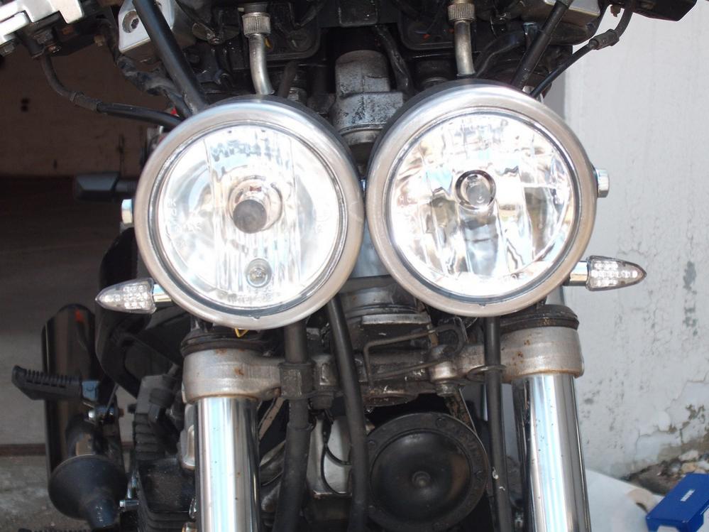

So, wieder was an der Kleinen gemacht:
Fender vorne montiert.
Lampen angepasst und verkabelt.
Blinker vorne, sowie hinten neu. Wobei hinten noch nicht das Endprodukt sein soll, aber für den Tüv sollte es reichen. Vorne sind LED-Blinker montiert, die Widerstände sind unter der Sitzbank verlegt.
Rahmen Schwarz gestrichen. (Wollte es Testen und es ist recht gut geworden, aber kommt verständlicherweise nicht an einer Pulverbeschichtung ran)
Stahlflex vorne verbaut und Flüssigkeit Vorne und Hinten gewechselt. Evtl. kommt später noch eine Stahlflex für Hinten dran.
Spiegelarme neu lackiert.
Noch nicht auf den Fotos zu sehen sind die jetzt weißen Lenkerenden mit Schriftzug.
Derzeit in Mache ist:
Kettenschutz, wird aus Alu selbst gedenngelt. Ein Prototyp steht, ist aber noch Verbesserungswürdig.
Öl mit Filter wechseln.
Tankleitungen wechseln.
Blinker hinten werden noch verlängert. Dazu habe ich mir 30mm lange Messing Teile drehen lassen. Wollte Alu, hatten sie aber nicht mehr , aber wird ausgetestet.
Habe noch viel mehr vor, aber das erst später. Wenn die Kleine läuft und TÜV hat, dann kommt noch einiges nach.

Beiträge: 7.409
Mit den Blinkern vorne bekommste kein TÜV.
Alt 25.06.2015, 21:23:38   #17
Ariatin
Registriert seit: 18.01.2015
Beiträge: 62
Kilometer: 50.000
Warum sagst du das? Weil die zu dicht am Scheinwerfer sind?

Jepp
Alt 26.06.2015, 00:31:46   #19
fw2842
Benutzerbild von fw2842
Registriert seit: 05.10.2013
Ort: Frankfurt
Beiträge: 787
Kilometer: RIP
Jim hab mit solchen Blinker , also mit dem Abstand Tüv bekommen.
Die achten da doch garnicht mehr so extrem drauf.
Würde so einfach hinfahren fällt bestimmt nicht auf
Alt 26.06.2015, 05:03:54   #20
Kommt auf den Prüfer an.
Viele Mini-Blinker sind zu klein und werden gerne übersehen, wenn die dann auch noch zu nah am Scheinwerfer sind, sieht man die noch schlechter.
Man sollte sich vll. mal mehr Gedanken darüber machen, welchen Sinn die technischen Einrichtungen haben.
Alt 26.06.2015, 05:52:30   #21
Nach EG-Vorschrift müssen Blinker vorn einen Mindestabstand von 240 mm, hinten einen Mindestabstand von 180 mm zueinander haben.
Die Blinker liegen genau 240mm auseinander. Habe es nach gemessen. Auch sind sie nur für Vorne zugelassen (E11). Mache mir also keine großen sorgen deswegen.
Hinten aber muss ich die Blinker weiter auseinander ziehen, da sonst das Nummernschild die Blinker etwas verdecken.
Vielleicht kommt es aber auch wirklich auf den Prüfer mit an, man kann ja auch erst mal die Blinker verbreitern und es danach wieder entfernen, solange man die Regeln einhält und nur auf Nummer sicher gehen möchte.
Kann ja auch sein, das ich den kurzen und der Prüfer den langen Messstab benutzen
Ist deine Maschine denn schon nach EG-Recht zugelassen? Soweit ich weiß, kann man davon erst ab BJ 1998 mit einiger Sicherheit ausgehen, alles davor ist oft noch nach altem deutschen Recht zugelassen, und das würde einen Mindestabstand von 340mm bedeuten...
Alt 26.06.2015, 08:33:26   #24
Hmmm.... da fragst du mich was.
Keine Ahnung ob das zutrifft. Wäre aber schlecht, denn das sehe dann ganz schön mies mit den LED aus.
Habe aber dazu noch nix im Netz gefunden, mal ein wenig Tiefer buddeln. Muss aber auch zugeben, das mir diese Regel nicht bekannt war/ist.
Hab das noch bei TÜV Hanse gefunden.
Fahrtrichtungsanzeiger (Blinker):
◾vorgeschrieben, nach StVZO ab EZ 01.01.1962
◾Anzahl: 4
◾Kennzeichnung vorn: 1, 1a, 1b, 11
◾Kennzeichnung hinten: 2a, 2b, 12
◾in der Breite (min.): nach EG vorn 240 mm, hinten 180 mm, nach StVZO vorn 340 mm, hinten 240 mm Blinkleuchten an den Lenkerenden („Ochsenaugen“) zueinander 560 mm
◾in der Höhe: 350 - 1200 mm
◾Einschaltkontrolle nach EG vorgeschrieben, optisch oder akustisch oder beides, nach StVZO zulässig
◾„Ochsenaugen“ bei EZ ab 01.01.1987 nur in Verbindung mit zusätzlichen hinteren Blinkern zulässig
Nun werde ich noch suchen, ab wann das mit der EG passt, oder gar die StVZO aussetzt.
Oder auch: Woran erkenne ich ob EG oder STVZO ?
Geändert von der schreiner (26.06.2015 um 08:44:25 Uhr)
Alt 26.06.2015, 09:01:45   #25
Laut StVZO waren auch noch ein seitlicher Mindestabstand zur Lichtaustrittsfläche von Scheinwerfer bzw. Rücklicht von 100mm vorgeschrieben.
Unterschied StVZO / EG geht aus dem Fahrzeugschein hervor.
P.S. Aber Sorgen, daß man Dich überbügelt, weil man weder erkennen kann, daß Du abbiegen willst noch zum Überholen ausscheren willst, machst Du Dir nicht, oder?

Also meine ist Baujahr 1995 und ich habe auch ähnliche Blinker vorne und hinten und habe so TÜV bekommen. Was die Sicherheit angeht, muss natürlich jeder selber wissen. Da finde ich persönlich aber die Blinker hinten wichtiger, um nicht von hinten umgemäht zu werden. Wenn der Vordermann das nicht sieht und auch die Spur wechselt kann ich noch reagieren, durch bremsen und/oder hupen.
Ariatin ist offline   Mit Zitat antworten
Alt 26.06.2015, 09:05:39   #27
Nicht wirklich. Aber ich könnte mir vorstellen das der Graukittel so argumentiert.

Bei diesen Scheinwerfern muss ich immer nur an sowas denken.....
Naja, ganz unrecht haste nicht. Aber mit Originalscheinwerfer sieht sie halt so aus.

So, nach längerer Pause habe ich mich mal wieder an ein paar Teile gewagt.
Schon etwas länger her, aber nun ist ein SBK-Lenker von LSL montiert.
zudem habe ich den zweiten Satz Felgen umlackiert. Genauer gesagt, habe ich ein Projekt für meine Lehrlinge daraus gemacht.
Das Design ist unter Abstimmung entschieden worden und wurde dann so umgesetzt. Das Ergebnis ist schon gut, wenn man bedenkt, dass die Jungs noch nie eine Lackierpistole in der Hand hatten.
Nach mehreren Versuchen, mehrfaches wieder abschleifen und ca. 5 Schichten Klarlack sind sie bald Montagefertig.
Name:	Felgen klein.jpg

Alt 05.05.2017, 16:02:16   #44
Gacko
Benutzerbild von Gacko
Registriert seit: 04.08.2014
Ort: Rhein/Main
Beiträge: 252
Kilometer: 666
Hat was. Bin gespannt wie die am Bike aussehen...
Holmes und Schwinge müssen aber noch schwarz werden
Alt 05.05.2017, 16:04:36   #45
Habe die mal drehen lassen, durch die Gestalltung fehlt beim schnellen drehen das Weiß
Freu mich schon wenn sie montiert werden.
Alt 05.05.2017, 16:14:01   #46
Ich finde auch, daß Gabel und Schwinge noch schwarz werden sollten.
Gerade, wenn das begabte Lehrlinge machen können.
Räder: Will ich auch erstmal am Bike sehen.
