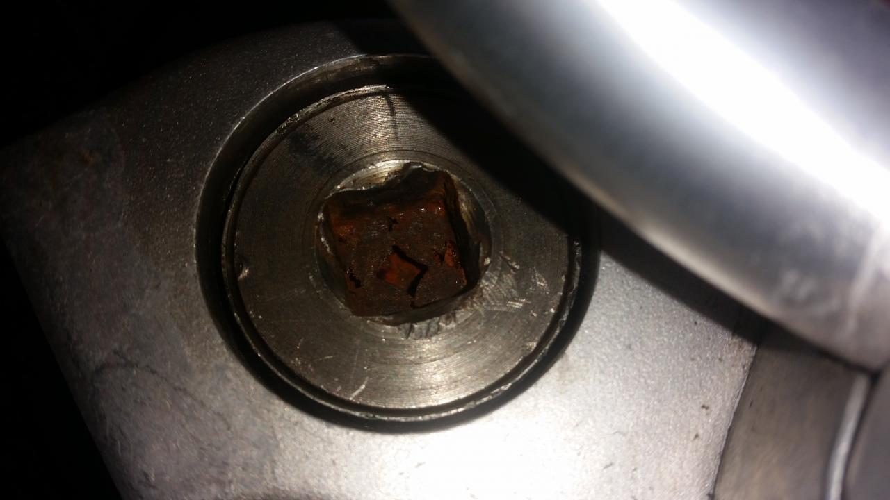

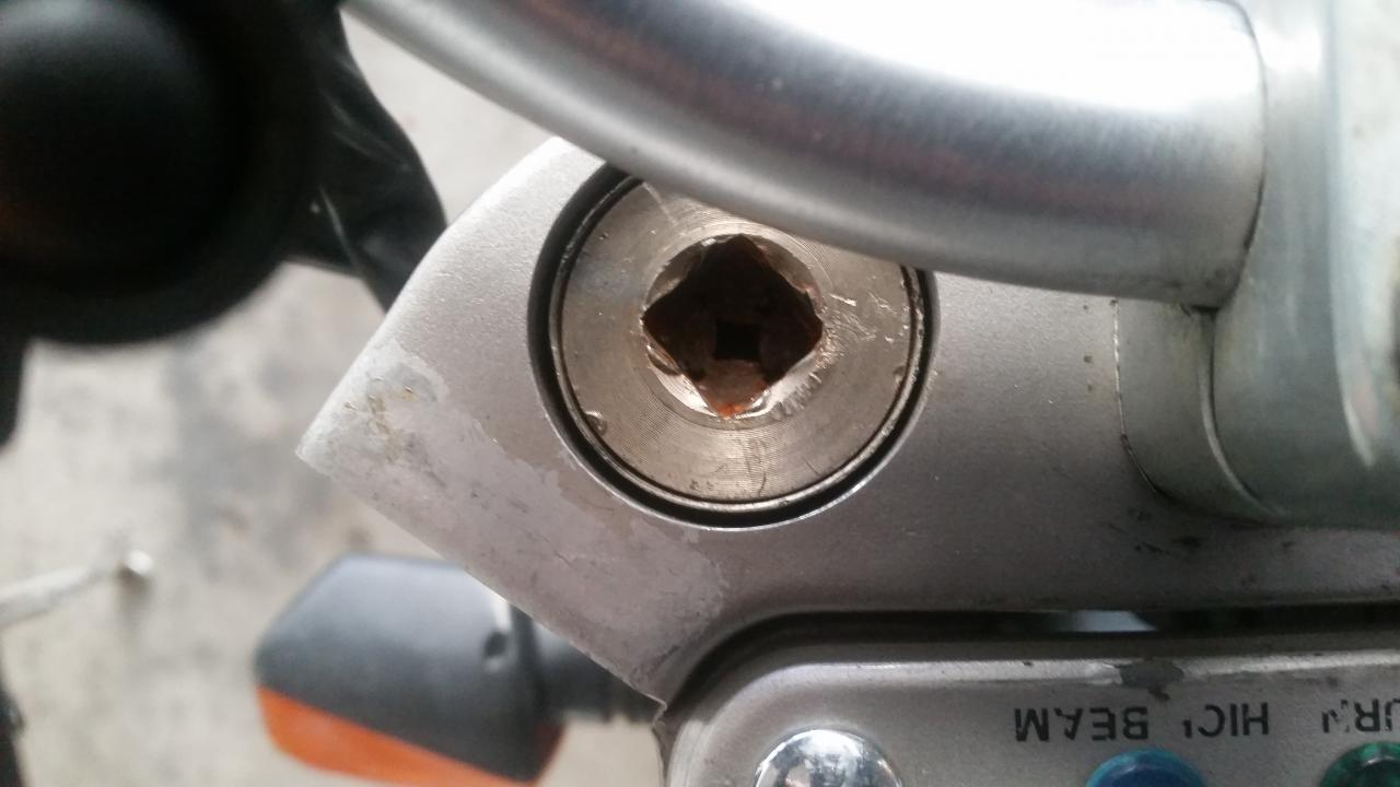

Die Tourmax-Teile sind okay. Für deine rundgedrehten Schraubenköpfe (Innensechskant, I presume?) kann evtl. helfen, einen entsprechenden Torxbit reinzuklöppeln... Versuch macht kluch

Oder wenn TORX nicht fruchtet mit einem guten Körner und einen Hammer außen am Rand ein paar gezielte Schläge in Öffnungsrichtung verpassen. Eine weitere Möglichkeit ist noch mit einem 2mm-Bohrer die Schrauben anzubohren, nimmt die Spannung raus und sie lassen sich in den meisten Fällen drehen.
jup
Danke, das werd ich mal so probieren!

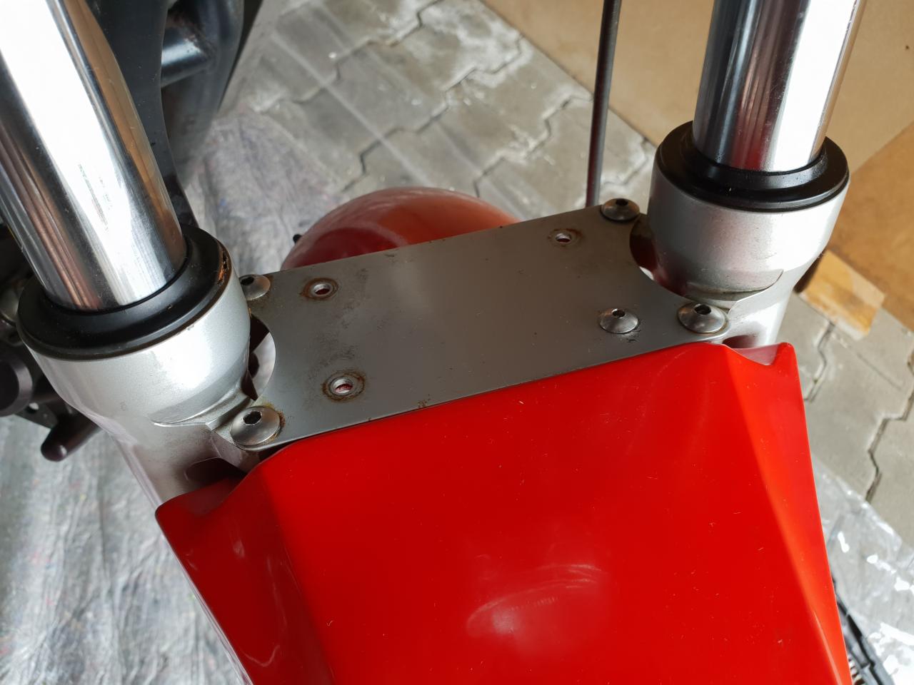

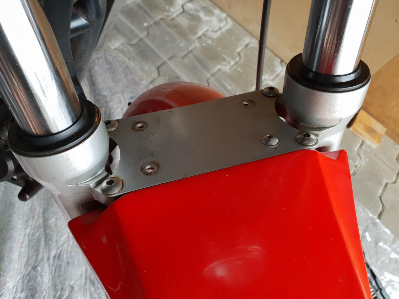

6. Eine kreative Idee, die Schrauben vom Schutzblech rauszudrehen (ich werde eure Tipps befolgen, hoffe das klappt dann.
7. Neue Schrauben fürs Schutzblech (finde ich die im Baumarkt?)
Ich würde oben einen Schlitz reindremeln/sägen und dann mit nem Schraubendreher nur gegenhalten. Dann von unten die Muttern lösen. Allgemein wird es oft falsch gemacht und die Schraube gedreht, statt der Mutter, so wie es sich gehört.
Wenn er ein reichhaltiges Sortiment hat, dann ja. Nimm Zylinderkopfschrauben und mach oben wie auch unten U-Scheiben drunter.

so, ich hab jetzt gestern endlich mal damit angefangen, bin aber schon auf die ersten Schwierigkeiten gestoßen. Wie befürchtet sind alle Schrauben extrem fest, da hat man manchmal schon enorme Kraft gebraucht die zu lösen. Und beim Schutzblech ist es natürlich schief gegangen.
Ich habe das Vorderrad ausgebaut und müsste ja jetzt die Schutzblechbrücke entfernen. Das geht jedoch nicht, da die Schrauben zu fest sind und die Köpfe schon arg durchgedreht. Ich komm aber mit einem Bohrer nicht hin, da das Vorderlicht im Weg ist. Ich würde jetzt beide Gabeln gleichzeitig ausbauen, sodass ich dann mit einem Bohrer an die Schrauben hinkomme und sie mit einem Linksausdreher raus bekomme. Hat jemand vielleicht eine bessere Idee?
Für das Schutzblech hab ich schon 3 Muttern herausbekommen um das zu wechseln, aber eine Mutter krieg ich nicht los, da ich die Schraube nicht festhalten kann, da diese mittlerweile hohl ist. Auch da würde ich es mit aufbohren versuchen, alles andere mit Gummis, Torx oder Kreuzschlitz versuchen reinzuschlagen hat nicht geholfen.
Anbei ein Bild wo ihr sehen könnt, was ich meine.
Eine Frage hab ich auch noch, ich würde gleich dann noch die vordere Bremse wechseln, da ich da eine in grüner Farbe passend zum Tank und Verkleidung hab. Ich schraub da nur die Schraube für die Bremsflüssigkeit ab, lass die rauslaufen, schraub den Schlauch auf die andere Bermse und fülle dann von oben die Flüssigkeit wieder nach? (neue versteht sich, ist eh relativ wenig drin)

Du kannst es noch mit Schlitz dremeln versuchen.
Hast du beim Schutzblech die Mutter gehalten und die Schraube gedreht?
Wenn nichts hilft, würde ich auch beide Holme ausbauen und dann die Köpfe abbohren. Aber was Aurich dagegen, die Lampe zu lösen? Eine Seite ab und dann zur Seite drehen.
Wenn du den Sattel getauscht hast, musst du danach nicht einfach nur wieder Bremsflüssigkeit auffüllen, sondern auch zwingend entgiften!

In Beitrag 11 habe ich dir neben dem Bohren noch eine weitere Möglichkeit geschrieben, die hat bisher ganz gut geklappt.
Gruß Michael

Das mit dem Körner hatte ich nicht verstanden gehabt. Was meintest du mit Öffnungsrichtung?

In die Richtung schlagen in der die Schraube auf geht.
Erstmal den Körner senkrecht aufsetzen, einen Schlag geben, das er richtig sitzt und dann den Körner leicht schräg gegen den Uhrzeigersinn halten und mit dem Hammer schlagen.

Hatte das Problem auch bei einer Schraube. Hab dann um die Mutter drum herum geschnitten. So war das Loch zwar hinterher zu groß, aber das ist nichts, was man nicht mit einer Unterlegscheibe lösen konnte. Hinterher durch Edelstahlschrauben und -muttern ersetzt und alles ist gut.

Mein Schraubenproblem am Schutzblech hab ich mit der Flex gelöst, alles andere hat nicht hingehauen. Hab dafür die Gabel komplett mit dem Schutzblech und der Brücke ausgebaut, dann bin ich hin gekommen. Ich wollte dann eigentlich die Schrauben für die Schutzblechbrücke aufbohren und mit einem Rausdreher rausdrehen, aber für das, dass die Schrauben am Kopf so weich sind, sind sie am Schaft sehr hart. Bin mit dem Bohrer nicht reingekommen, entweder war der Bohrer zu stumpf, oder ich zu vorsichtig, weil ich nichts kaputt machen wollte. Hab mir dann gedacht: Bevor ich was kaputt mache, lass ich die Brücke einfach dran. Also dran gelassen und die Gabel zerlegt. War ne ganz schöne Sauerei, aber das ging dann eigentlich relativ gut von der Hand. Auch das Simmerring eintreiben mit der Muffe und dem alten Simmerring ging sehr gut. Die Gabel ist jetzt wieder eingebaut, jetzt muss ich mich dann nächste Woche an die Bremsbeläge machen und ans Bremsflüssigkeit wechseln. Bremsbeläge sollen ja ein bisschen fummelig runter gehen. Mal sehen was so kommt

Dabei habe ich Befestigungs"schrauben" entdeckt, die ich so noch nicht gesehen habe: Rundschrauben mit Außengewinde und Vierkantinnenloch. (Habe zwei Fotos angehängt)
Gibt es das öfter? Ich hab dafür auch nicht das richtige Werkzeug... - das sollte dann ja ein Vierkanteinsteckschlüssel sein?!

Du hast eine Gabel ohne einstellbare Vorspannung.
In den Vierkant sollte einfach direkt die Ratsche/ Verlängerung rein passen.

Da habe ich nichts zu berichtigen, du hast vollkommen Recht. In diese Gabelstopfen passt eine 1/2"-Ratsche hervorragend rein, habe ich letztens auch erst noch gemacht.
...und @Roklu: Ja, die Dinger sind so serienmäßig bis inkl. Baujahr 1991, ab 1992 gibt es die Stopfen mit Verstellern. Aber Obacht: Die Stopfen MIT Verstellern passen zwar in die Gabelrohre der frühen Baujahre, die Stopfen OHNE Versteller passen aber nicht in die Gabelrohre späterer Baujahre!
