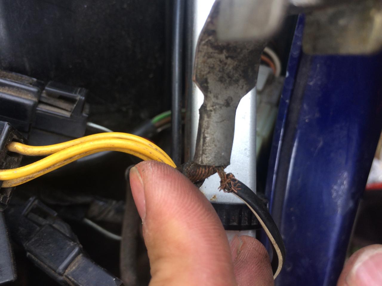

So Verbindungen hinten an der Batterie erneuert und nun läuft sie auch wieder, sprich die abgefranzten Kupferdrähte an der Batterie waren für das Nichtanspringen verantwortlich. Neue Verbindung auf dem Foto.
Die lose Verbindung ist nur von der Griffheizung.
Leider hat das beim Scheinwerfer noch keine Änderung gebracht, muss mir wohl weiter alle Kabelverbindungen ansehen.

Alt 15.09.2018, 19:14:13   #12
Dein Kabel an + sieht aber sehr dünn aus. Da muss auch so viel Strom durch wie bei Minus!
Alt 15.09.2018, 19:15:25   #13
Beiträge: 830
Das ist nur das Zusatzkabel für die Griffheizung, siehe oben

So war heute das erste Mal wieder an der Maschine. Mir ist aufgefallen, dass an der rechten Zündspule ein oranges Kabel sitzt (siehe Foto) Das scheint da hinzugehören, ist zumindest mit nem Kabelbinder an die Zündspule befestigt. Der Kupferdraht scheint aber einfach nur auf dem Kontakt der Zündspule aufzuliegen, der im Foto rot umrandete Stecker der da raufkommt, klemmt anscheinend dann den Kupferdraht dort mit auf den Stecker. Der orange Draht führt dann über den Scheinwerfer in den Drehzahlmesser. Gehe nicht davon aus, dass dies das Problem verursacht, kann mir vlt aber jemand sagen ob das so Standard ist? Gehe nicht davon aus.
Hits:	999
Größe:	49,7 KB
Hi!
krok ist offline   Mit Zitat antworten
Alt 30.09.2018, 18:15:53   #43
Das scheint nicht serienmäßig zu sein.
Alt 30.09.2018, 18:30:12   #44
Ich hab mir mit Krok mittlerweile etwas geschrieben. Scheint so das jemand sich einen digitalen Tacho gebastelt hat. Der Drehzahlmesser Anschluss ist auch verplombt am Motor.
Alt 01.10.2018, 00:24:24   #45
Naja, sieht aber ziemlich dilettantisch aus.
Alt 01.10.2018, 14:28:52   #46
Das habe ich auch nicht bezweifelt.
Alt 01.10.2018, 15:37:55   #47
Wenn der elektronische Drehzahlmesser so angeschlossen wurde, möchte ich nicht wissen, wie Reparaturen am Kabelbaum sonst ausgeführt wurden.
@krok Da würde ich überall etwas genauer gucken.
