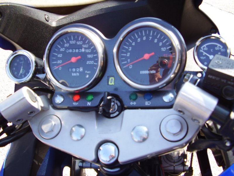

Wer braucht schon eine Reservestellung, wenn man eine Reserveleuchte hat....
