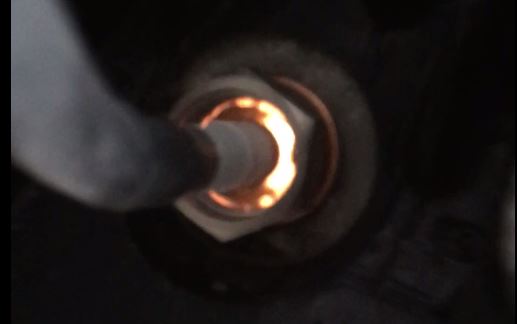

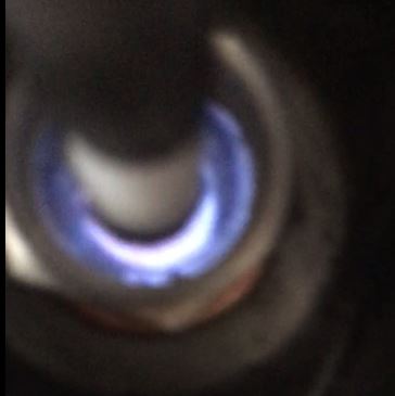

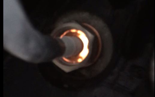

Hab mit den neuen Colortune geschaut, ob der rechte Vergaser wirklich seit dem Ultraschallreinigen zu wenig Sprit gibt. Jetzt hab ich die Bestätigung in Farbe.
Das Problem scheint im Teillastbereich zu liegen, also vermutlich zwischen Lufteinlassdüse und Düsenstock. Denn wenn ich rechts das Leerlaufgemisch fetter einstelle, magert er beim Gasgeben wieder ab.
=> zum soundsovielten mal Vergaser raus (inzwischen < 10 min), alles durchgeblasen ... und ... ändert nix - weil ich die Luftdüse nicht rausbekomme.
Morgen setz ich mich mal auf ein Moped das fährt.
