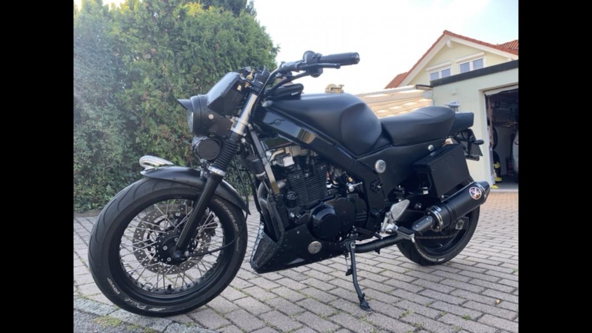

Schreib mal den Enricus an, der hat welche montiert.
Ich persönlich würde welche aus Neopren nehmen.
Hits:	1013
Größe:	96,4 KB

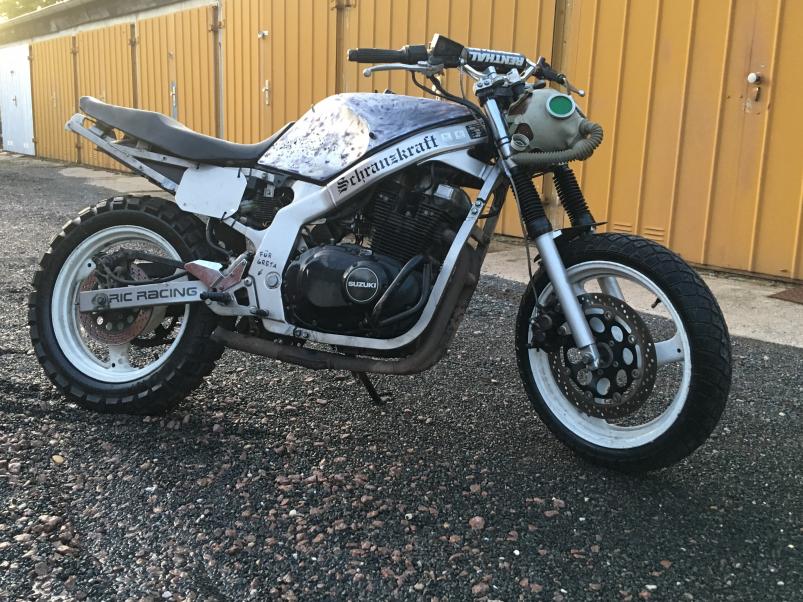

Ja, hab ich an meinem Sandbahnrenner. Hängen bei Polo im Shop, musst nir nach dem richtigen Standrohrdurchmesser (37mm) gucken. Ich habe oben und unten einen ordentlichen Kabelbinder drum. War so dicht, dass die Luft beim Einfedern nirgends entweichen konnte. Habe dann oben je ein Luftloch eingearbeitet.
Hits:	973
Größe:	117,3 KB
