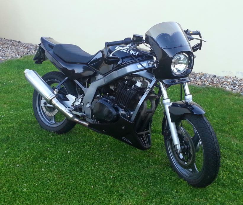

finde den Umbau auch gut gelungen
Als die Lampenmaske noch nicht lackiert war dachte ich oh man, gefällt mir garnicht......, aber jetzt in passender Farbe muss ich gestehen dass das etwas voreilig war.
Passt doch recht gut. Nur würde ich die seitlichen Öffnungen noch schließen. Z.B. mit Lochblech, Drahtgeflecht, auslaminieren, oder sonst was.....

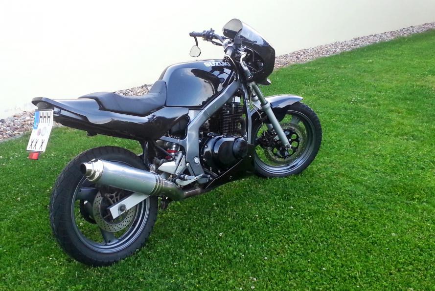

...Sitzbank...
(nicht perfekt, aber dafür in Eigenleistung erstellt)

...auch wenn man nicht viel von sieht, jetzt mit R6 rj15 Federbein (neu), RF 600 R Umlenkung und Bandit Umlenkhebel...

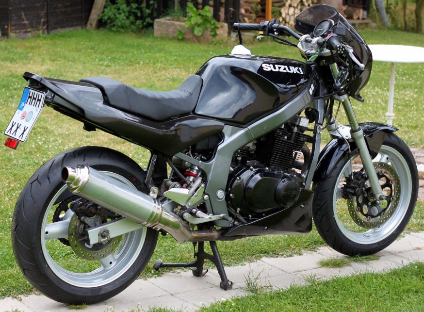

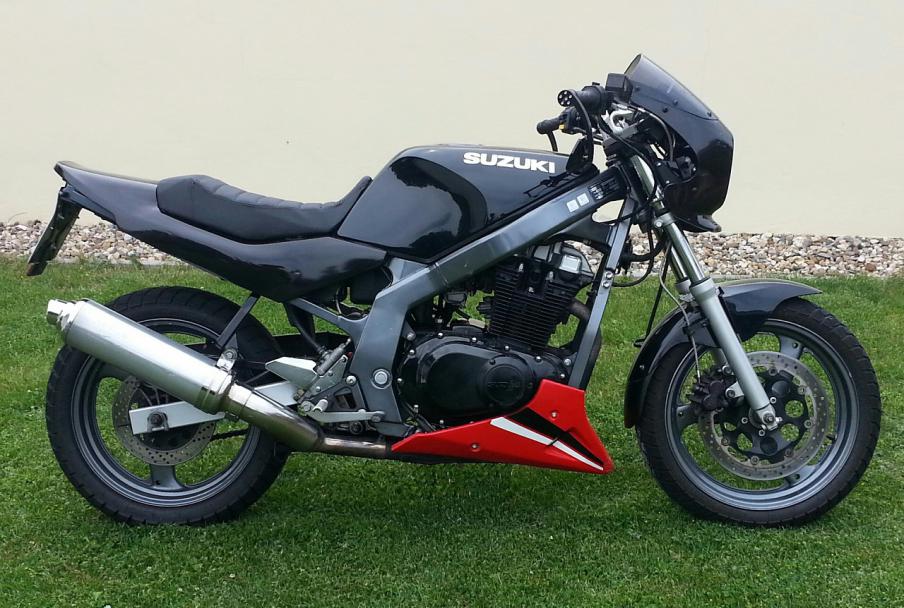

...jetzt mit SV 650 Hinterrad (160/60 R17)...
...Besten Dank @Jim Knopf, hat alles gepasst...

Sehr schön.
Meine persönliche Meinung ist sogar, dass die neue Felge farblich besser passt als die alte.
Hat die Felge Plug'n'Play gepasst, oder haste noch was anderes anpassen müssen?
So muss es sein. Hab Dir gerne geholfen.
Kommt gut mit der silbernen Felge. Hat aber leider gerade Speichen!
Ich bekomm meine Felge in 4,5x17 morgen mit geschwungenen Speichrn
Alt 27.06.2016, 17:06:26   #67
Du brauchst :
ein ausgedrehtes Ritzel
Eine passende Distanz
Eine geänderte Bremsankerstrebe
Eine Distanz fürs Kettenblatt

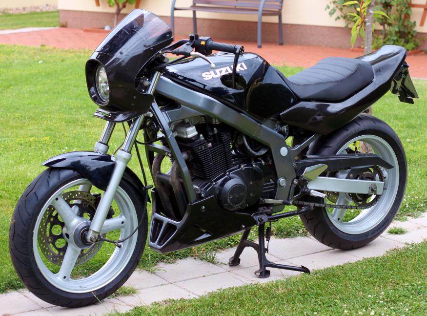

...daher jetzt die Speichen des Vorderrades "gerade gebogen" und den Reifen breiter "gepumpt"...
-3,5 GSXF Felge vorn mit 120/70 R17
-Kotflügel vorn angepasst
-Bereifung komplett neu -> Diablo Rosso II

Alt 08.07.2016, 21:01:01   #70
Sehr schönes Bike geworden, Glückwunsch.
Aber den Auspuffhalter mußte mal über Winter ändern.

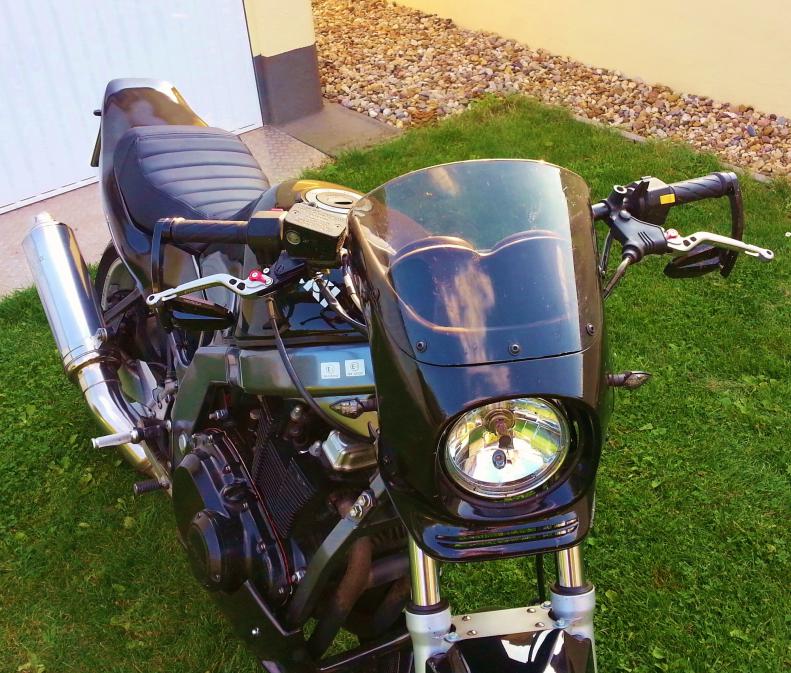

...jetzt mit verstellbaren ProSports Hebeln (@Gacko)...
(+ Kupplungsdeckel neu abgedichtet)

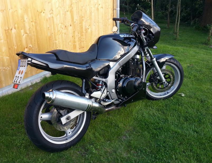

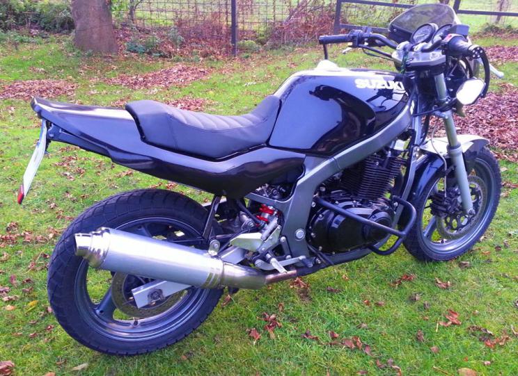

...seit 06/2017 mit den lange überfälligen progressiven Gabelfedern (Promoto) ausgerüstet...
...vordere Blinker auf Xenolen Eclipse mit Positionslicht geändert (die "alten" LED hat es dahingerafft)...

Sehr stimmiges Moped, gefällt mir richtig gut!
Hoffentlich darf ich dich als GS-Anfänger mit ein paar Fragen belästigen. Hast du Detailbilder aus der Umbauphase deines Hecks? Würde gerne was ähnliches bauen, aber als 2-Sitzer. Von welchem Baujahr ist das Heck überhaupt? Und wie hat sich die Höhe durch das Federbein samt Umlenkung geändert? Will auch mein Federbein umbauen, habe aber kurze Beine.
Alt 29.08.2017, 07:49:56   #77
Axel F
Registriert seit: 19.05.2015
Beiträge: 54
-Bilder nein, hab mich an Testerix´s Umbaustory orientiert Projekt Langschwinge
-Kawasaki Z 650, Baujahr 1977-1983
-minimal höher, 1cm oder so...

...läuft...

Hallo Axel,
kannst du stolz sein - sehr schön geworden, auch im Detail .
Gruß Michael
