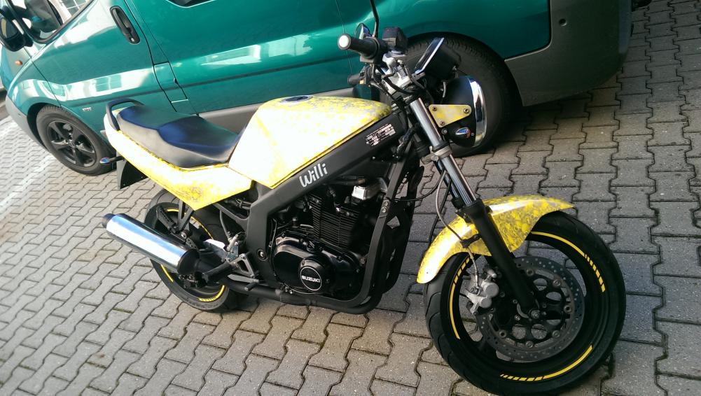

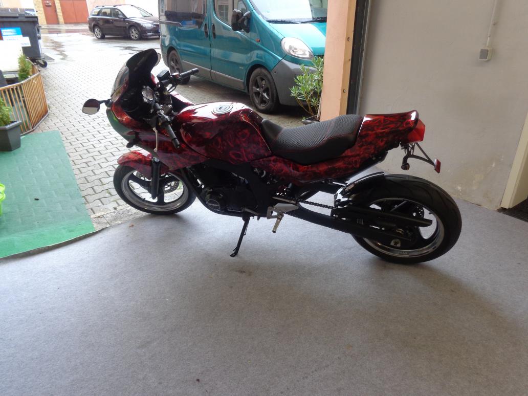

So, da mein Projekt fast fertiggestellt ist will ich es auch mal hier vorstellen:
Angefangen mit der Bastelei an den Bike`s hat es als meine Frau den Führerschein gemacht hat. Auf der Suche nach `nem günstigen Anfängermotorrad hat ihr sofort die GS gefallen und ich bin so an dieses tolle Forum geraten.
Schnell war ein günstiges Objekt gefunden und zerlegt und neu aufgebaut.
Auf der such nach Teilen für den Hinterradumbau habe ich dann von einem Mitglied ein angefangenes Projekt bekommen. Doch schon ein Tag danach war klar, dass hiervon nur ein par Teile wie Distanzen und Bremszange "geliehen" werden. Schnell eine RF 600 Schwinge, Hinterrad, neue Reifen usw. beschafft, Teile neu gelackt, zusammengebaut und ab zum TÜV. Meine bessere Hälfte war glücklich mit ihrem "Willi" und ich konnte endlich mit meinem Langschwingenprojekt beginnen.............

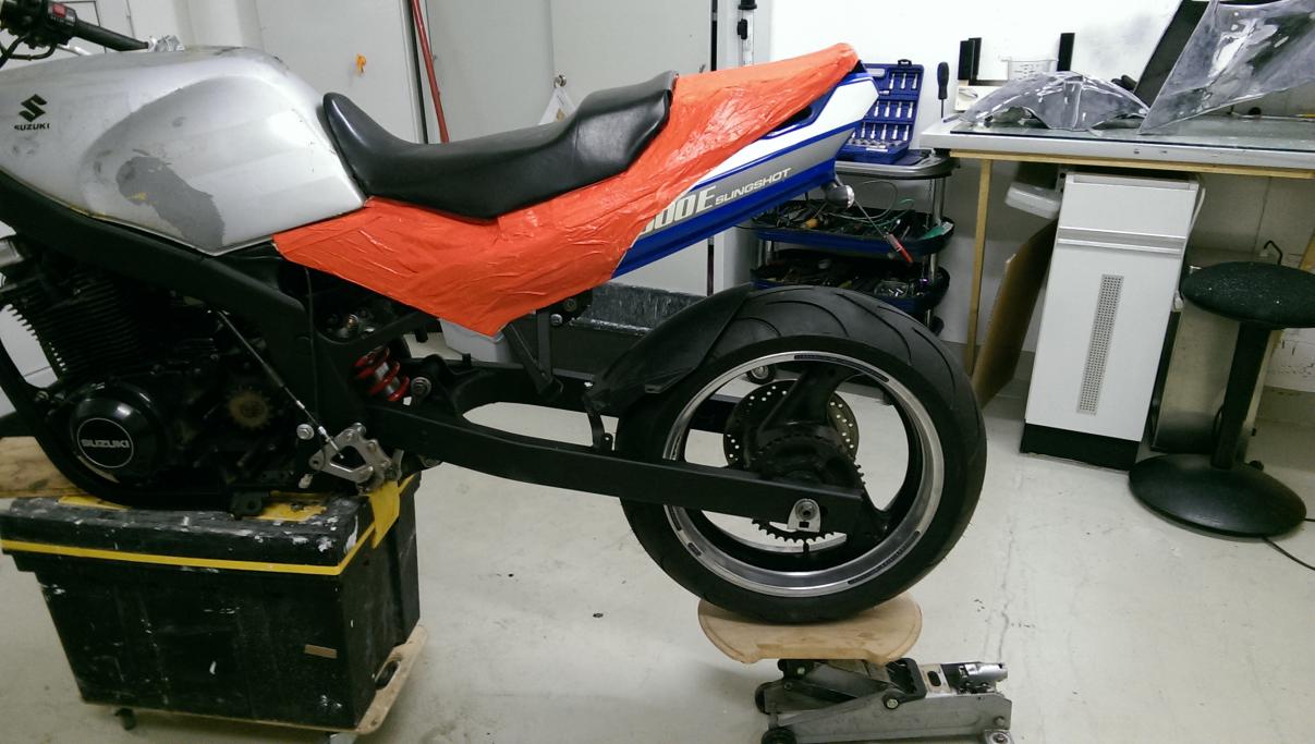

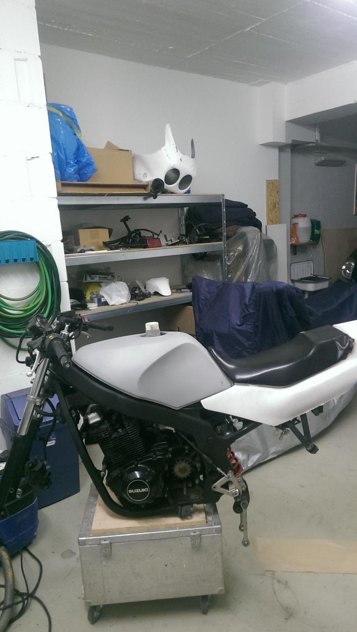

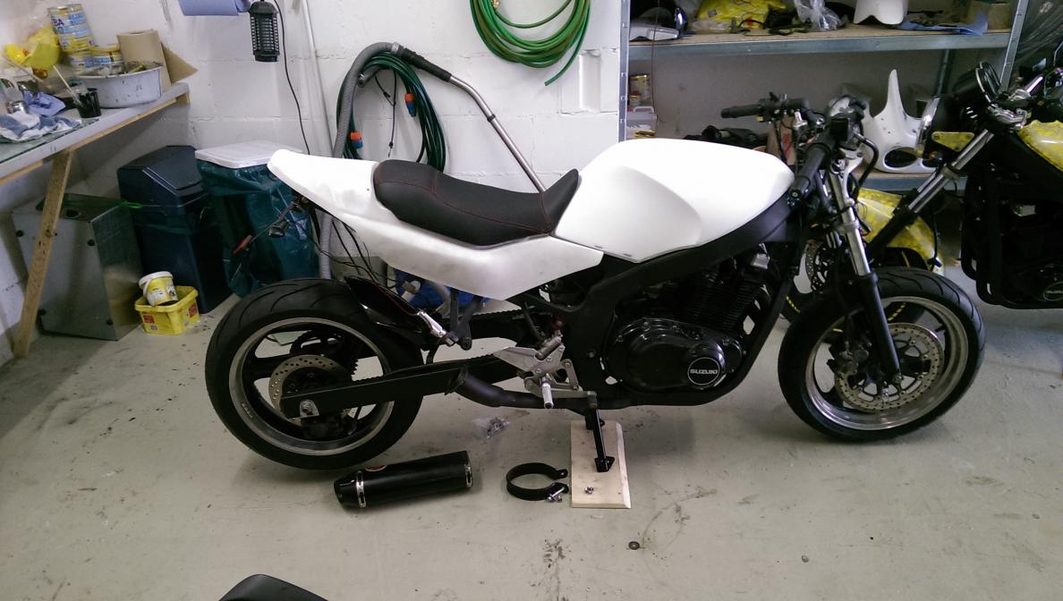

So, weiter geht`s:

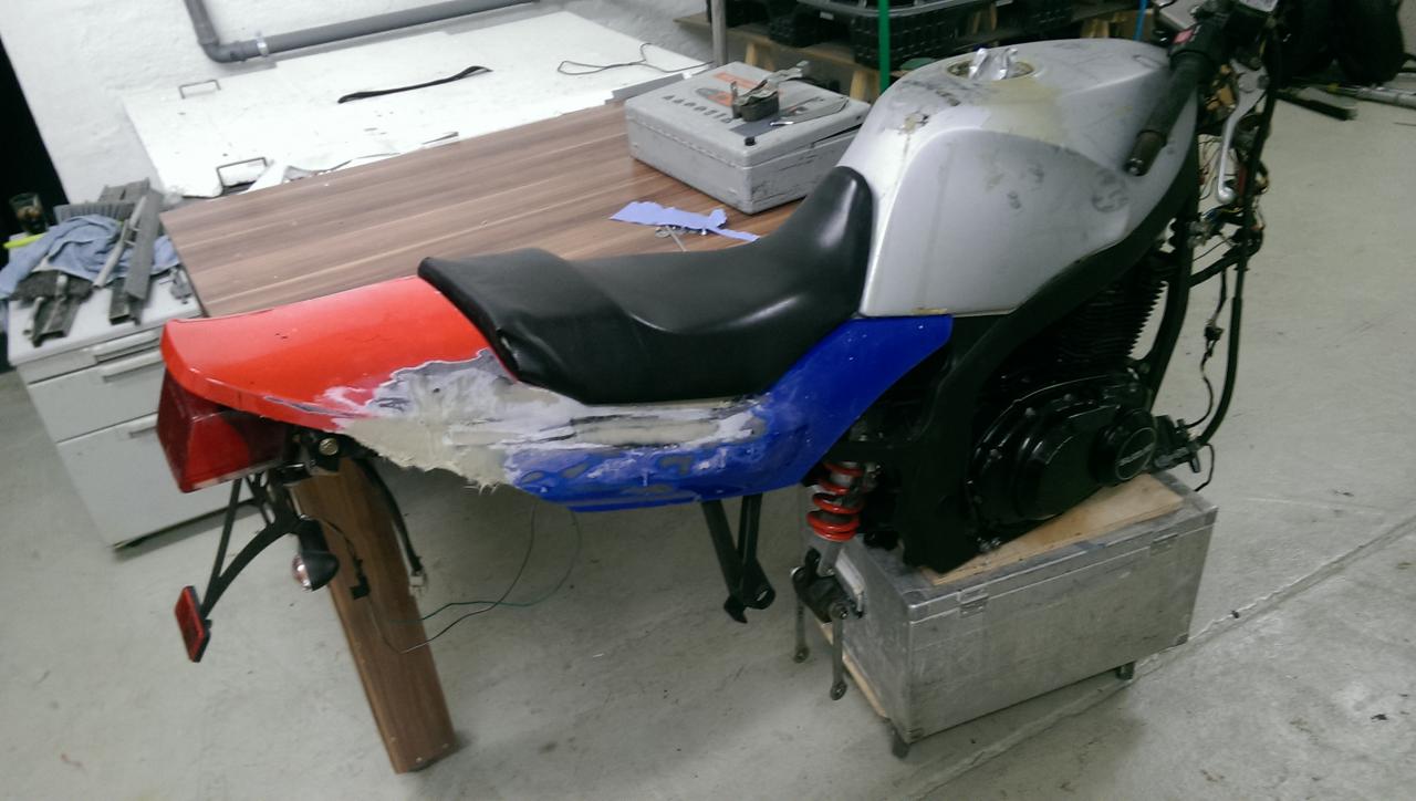

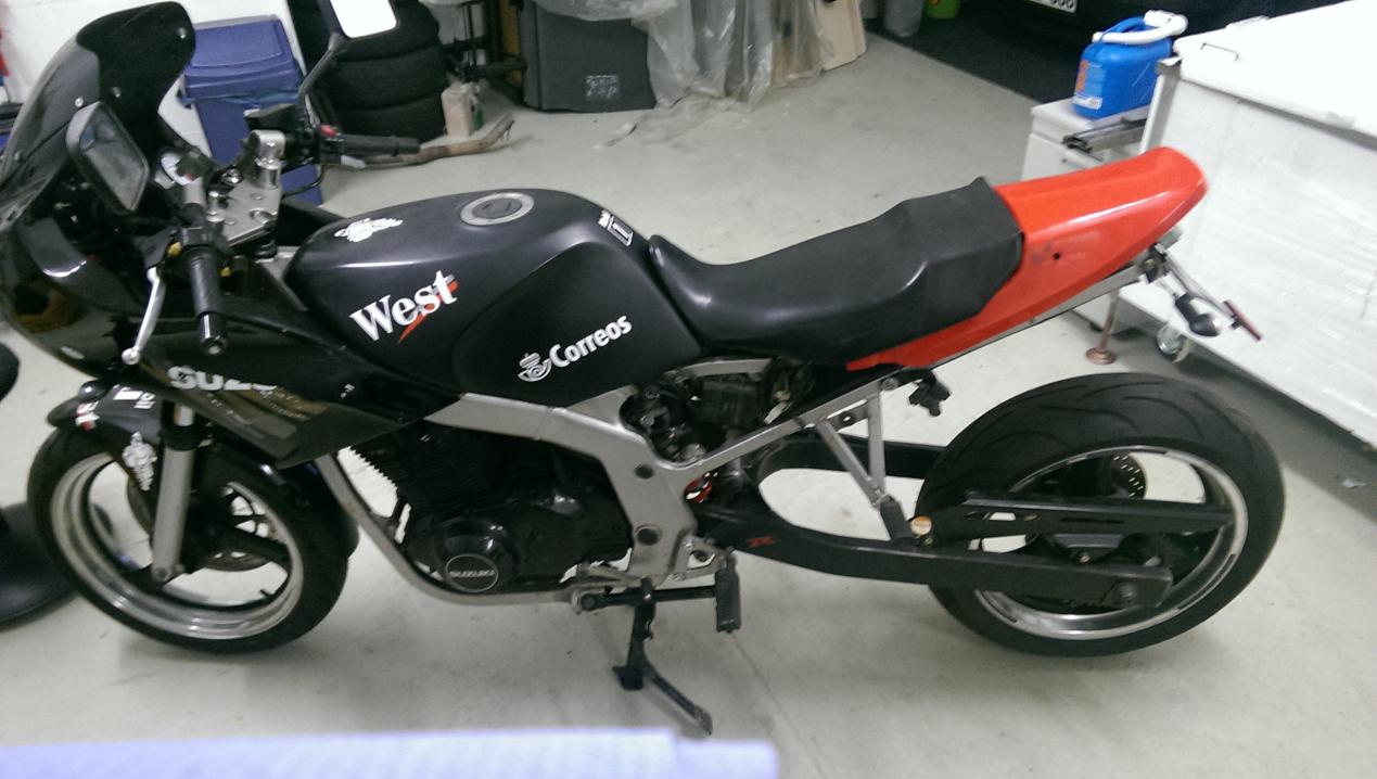

Nachdem Jim ja schon den Anfang gemacht hatte stand sie nun so bei mir:
Hits:	2460
Größe:	100,3 KB
ID:	23333 Klicke auf die Grafik für eine größere Ansicht
Hits:	1199
Größe:	85,0 KB
Klar war von Anfang an dass die Grundidee beibehalten, und die GS auch als solches gleich zu erkennen sein soll.
Fotos sind teilweise noch von Projekt "Willi", da ich beim 2. Mal nicht mehr sooo viele gemacht habe.

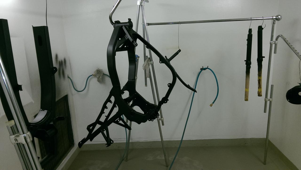

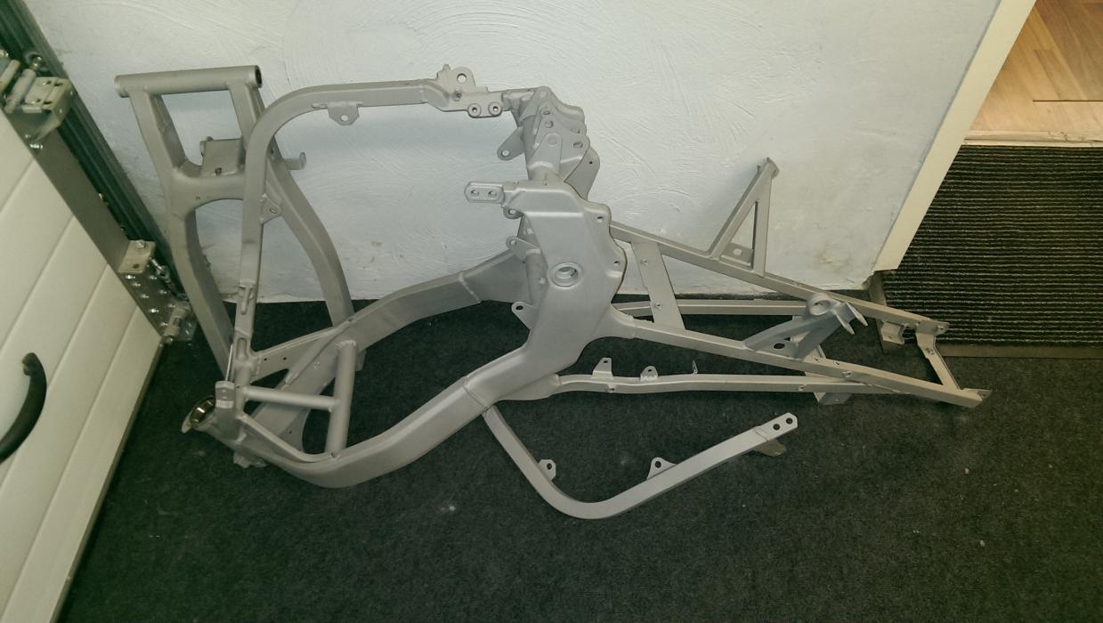

also erstmal alles kompl. zerlegt und Rahmen, Tank sowie Schwinge zum Sandstrahlen gebracht. Danach noch den Tank gespachtelt, Metallteile grundiert und manches in schwarz matt lackiert:

Alt 14.09.2015, 14:07:18   #4
Alexsnd
Registriert seit: 19.03.2015
Beiträge: 360
Nun, über die Optik zu streiten bringt ja nichts
Aber was hat der Umbau denn für einen technischen Hintergrund bei einem 46PS Motorrad?
Geändert von Alexsnd (14.09.2015 um 14:31:14 Uhr)
Alt 14.09.2015, 14:41:25   #5
Testerix
Benutzerbild von Testerix
Registriert seit: 06.07.2014
Beiträge: 98
Kilometer: ???
naja, der Umbau steht für mich nicht in Zusammenhang mit der Motorleistung. Bei 200PS wäre der technische Hintergrund der gleiche
Fahrwerk wurde zwar durch Federn und R6 Federbein verbessert, aber durch die Länge ist das Bike sicherlich kein Kurvenjäger. Soll es auch nicht.
Umbau nur wegen der Optik ind weil das Basteln eben Spaß macht.

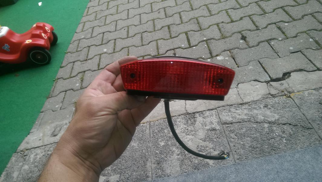

Zitat von Testerix Beitrag anzeigen
Anhang 23333
...sehr schön...
...das rote Heckteil ist von einer ??? ( ?! Z 650 !? ) ...
Umbaubericht: Gs 500 e '96
GS des Monats: 01/2016 ; 08/2016 ; 09/2017
Axel F ist offline   Mit Zitat antworten

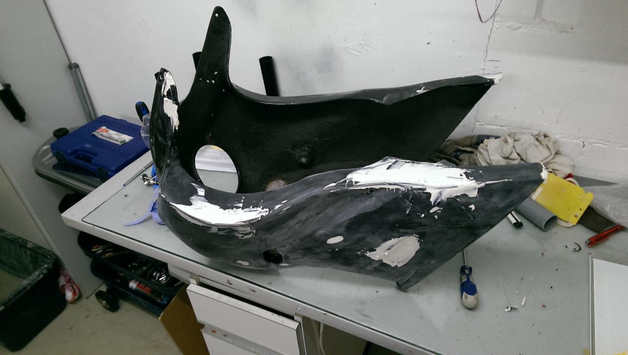

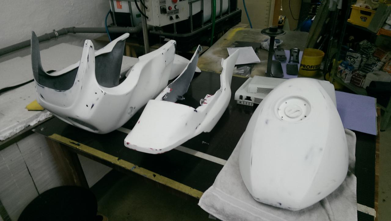

So, dann habe ich mal mit der Verkleidung begonnen. Risse reparieren, spachteln, usw:
Hits:	1174
Größe:	87,0 KB
Das angepasste Heck einer Z900 fand ich zwar toll, da es perfekt zum Gesamtbild passt, aber der offene Zwischenraum zum Tank hat mir nicht gefallen.
Nach einigen anderen Überlegungen hab ich mir dann zwei originale Seitenteile beschafft und mit Klebeband und Farbe versucht `ne passende Form hinzubekommen.
Danach nieten, rumschnippeln, laminieren, spachteln, schleifen, spachteln...:

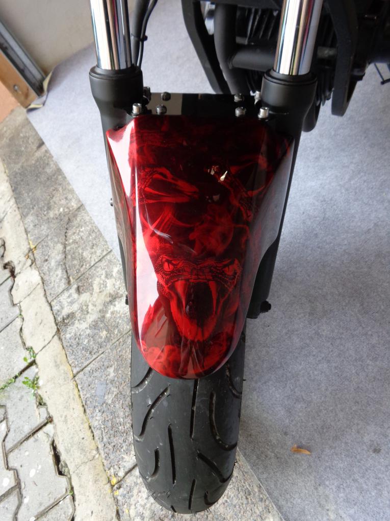

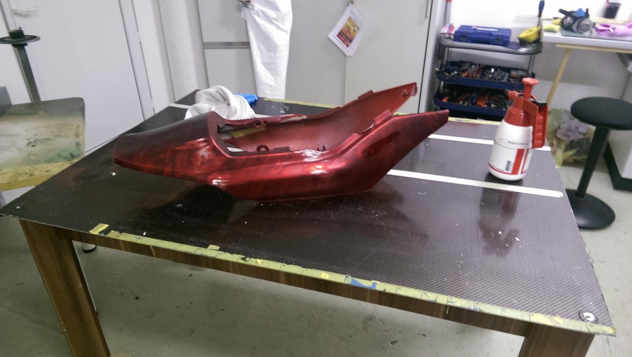

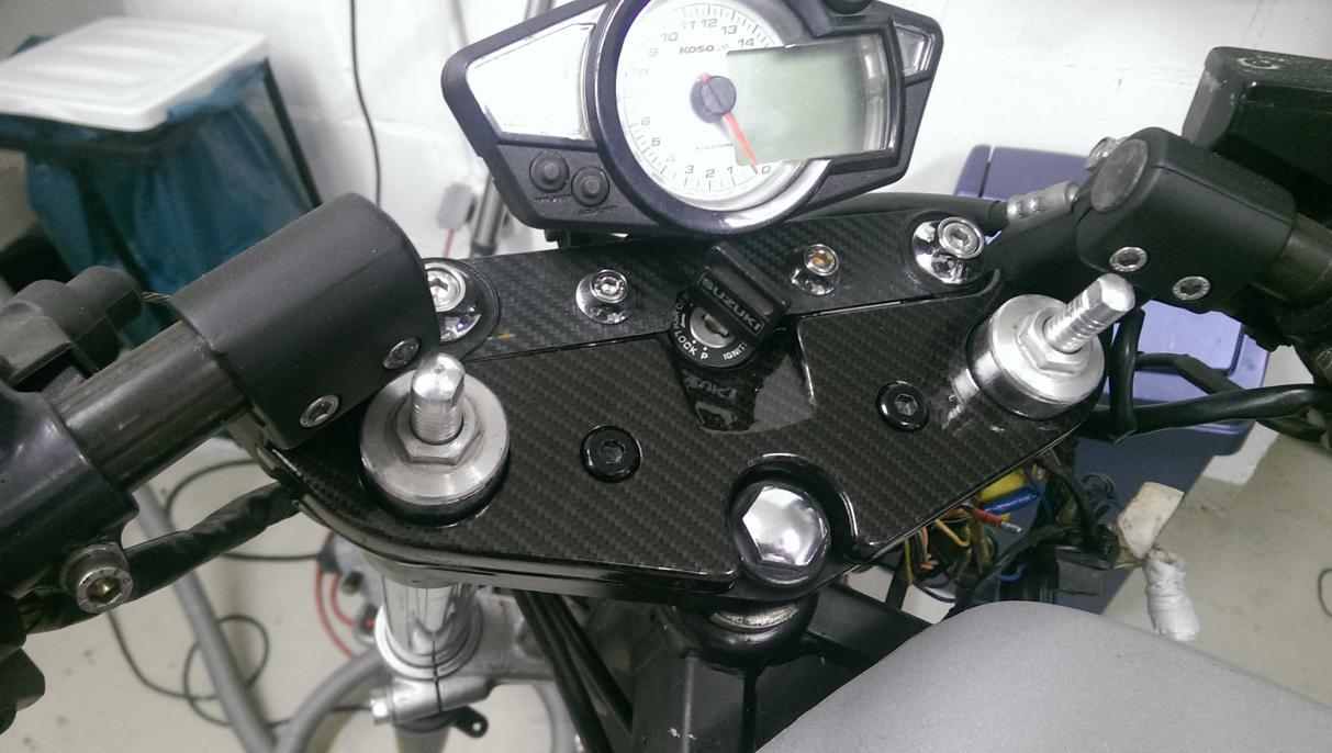

Da ich mir noch nicht sicher war wie die Lackierung werden soll (klar war nur dass Wassertransferdruck zum Einsatz kommt), habe ich mal Teile wie Schrauben, Spiegel (wollte die unbedingt an die Verkleidung setzen), Distanzen, lange Kette, usw. beschafft.

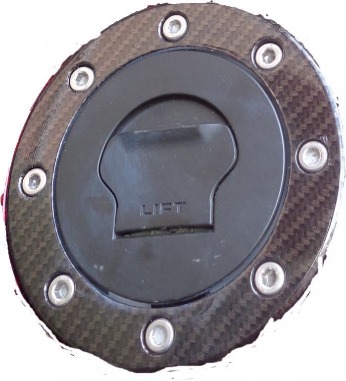

Mit dem Zusammenbau begonnen und nebenbei die Rillen aus dem Tankdeckelring egalisiert, hinteren Fender, Tankdeckel und die Gabelbrücke schon mal in Carbonoptik beschichtet:
Hits:	1153
Größe:	68,3 KB
ID:	23350 Klicke auf die Grafik für eine größere Ansicht
Hits:	1205
Größe:	61,6 KB
ID:	23352 Klicke auf die Grafik für eine größere Ansicht
Hits:	1151
Größe:	81,7 KB

Zitat von axel f Beitrag anzeigen
...sehr schön...
...das rote heckteil ist von einer ??? ( ?! Z 650 !? ) ...
z900.

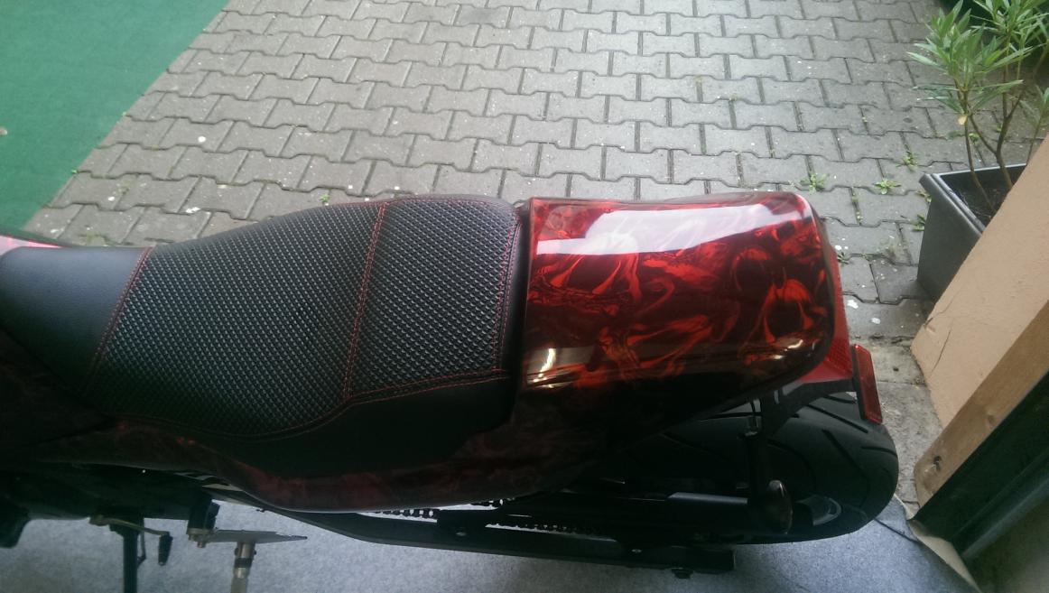

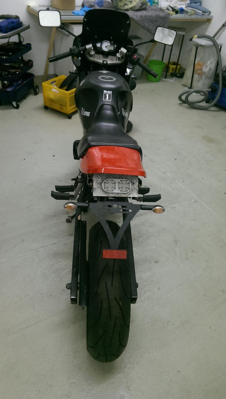

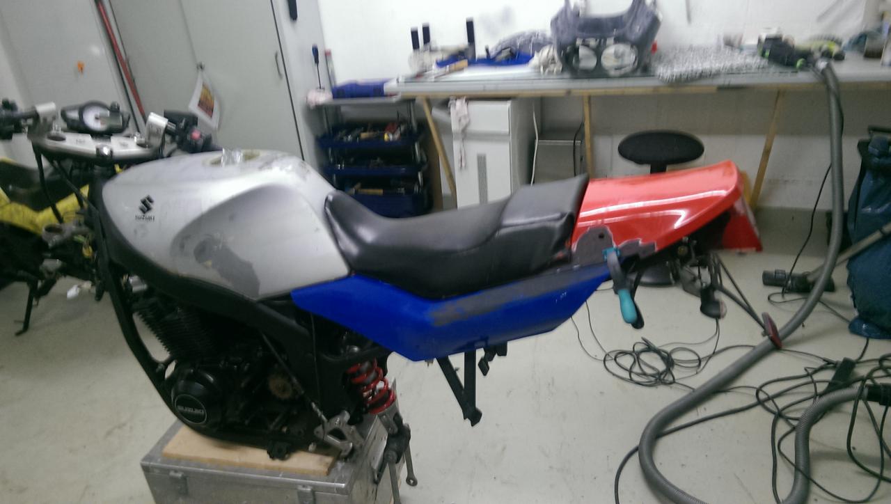

so, bevor es an´s Lackieren geht erst mal noch Bilder vom Zusammenbau:

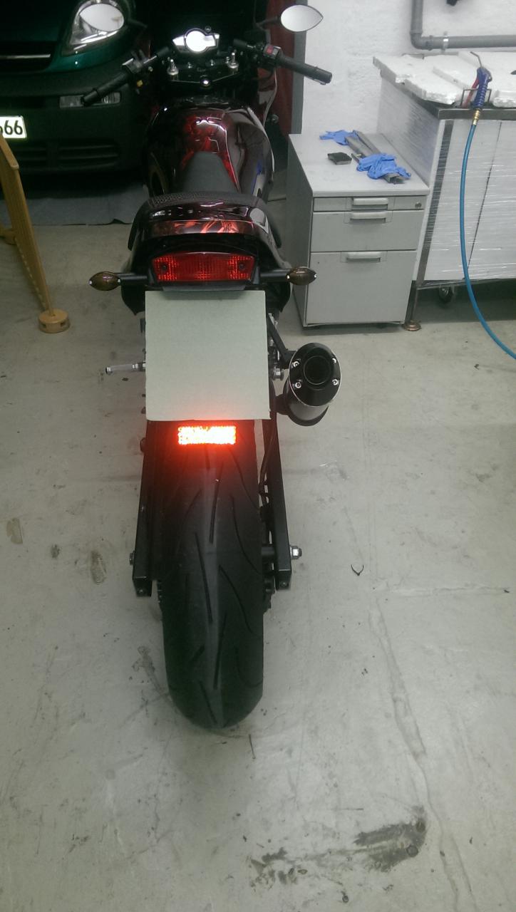

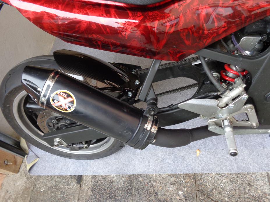

Mit der Auspuffführung hab ich langen überlegt wo der Pot hin soll. Hinten mittig mit Verrohrung durch die Schwinge (Platz ist ja vorhanden ), oder rüber auf die andere Seite, oder, oder...
Letztendlich wollte ich dann doch die originale Halterung verwenden. Die schräge vom Topf sollte eigentlich zur Form der Verkleidung passen, hat sich beim Zusammenbau aber anders ergeben. Egal, gefällt mir auch ganz gut und bleibt vorerst so.

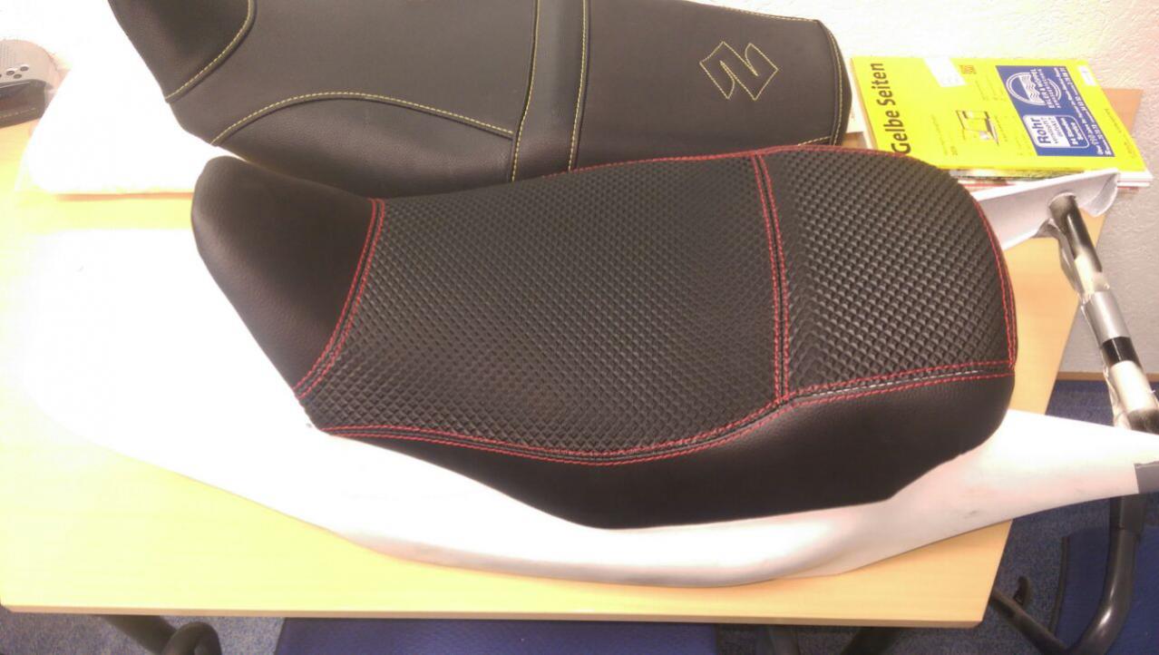

Mittlerweile ist auch die Sitzbank zurück. Diese habe ich nicht selbst bezogen, sondern ein Freund bei dem ich noch was gut hatte. Nicht ganz so woe gewollt, aber dafür umme

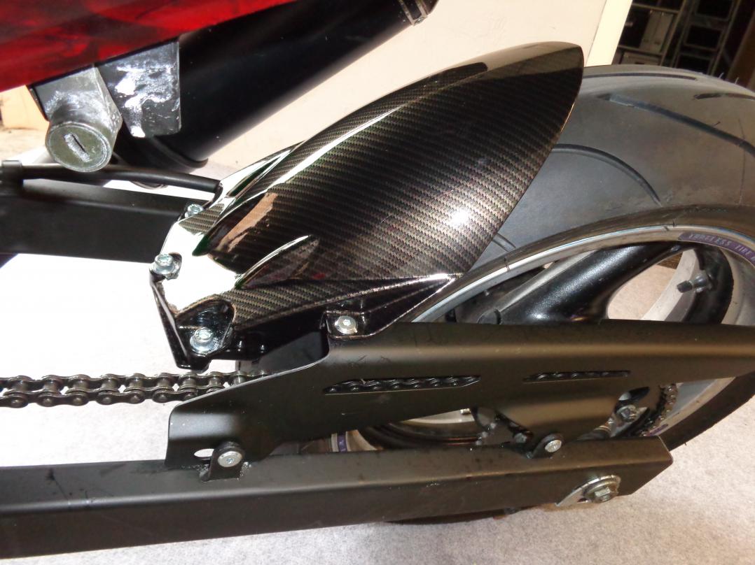

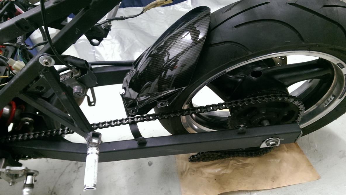

Auf dem einen Bild ist jetzt auch der schon erwähnte Fehler beim Bau der Halterung für den Fender zu sehen
Hits:	1214
Größe:	103,2 KB

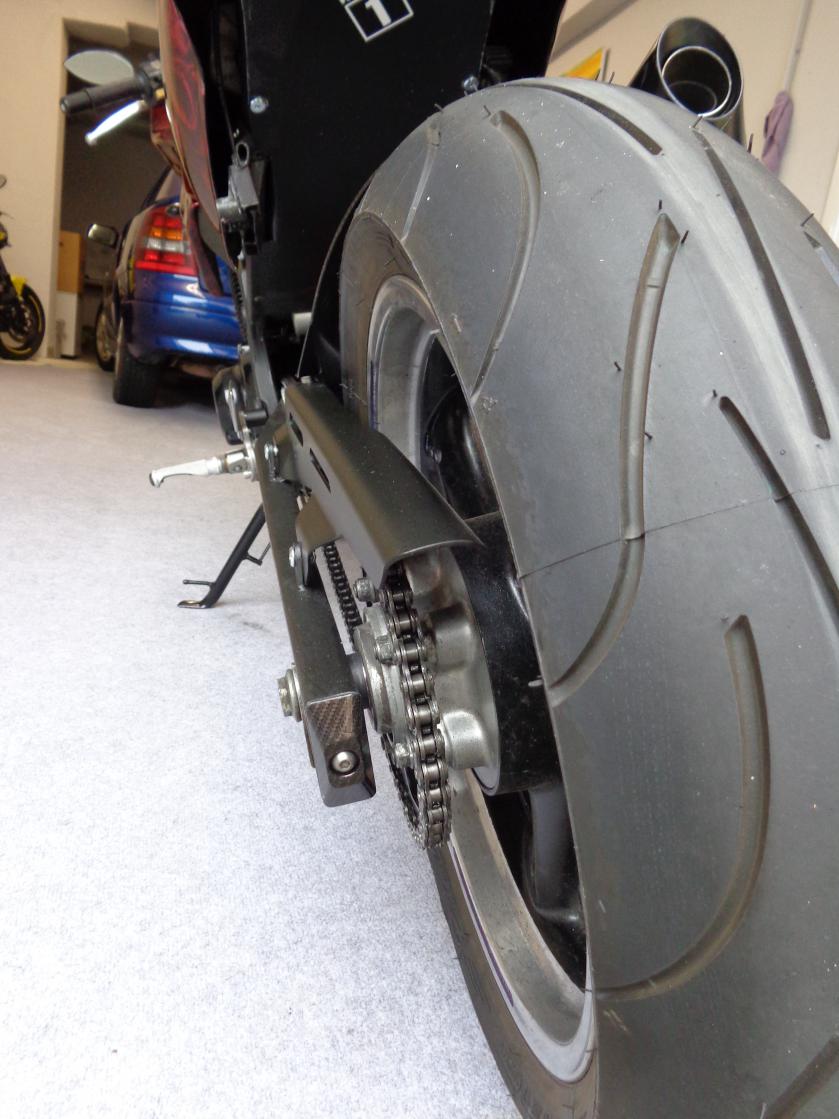

aber egal, Schwinge musste eh nochmal raus für den Kettenschleifer. Diesen habe ich aus Teflon angepasst und mit versenkten Nieten befestigt.
Hits:	1120
Größe:	106,3 KB
Lackierung stand inzwischen auch fest: Candy-rot mit Kobra-design...............

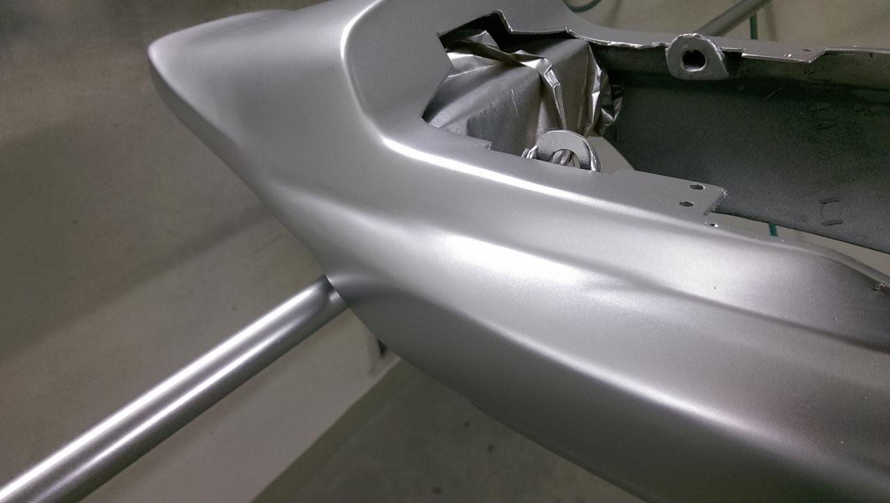

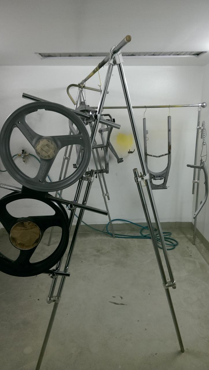

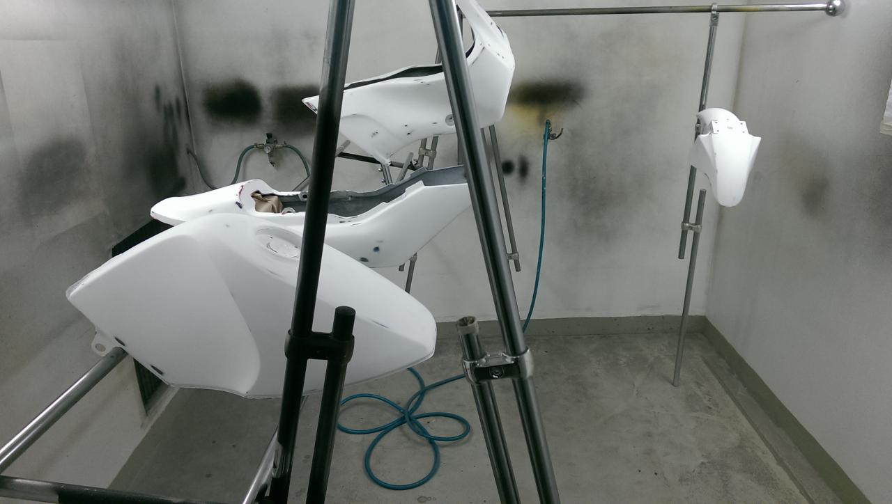

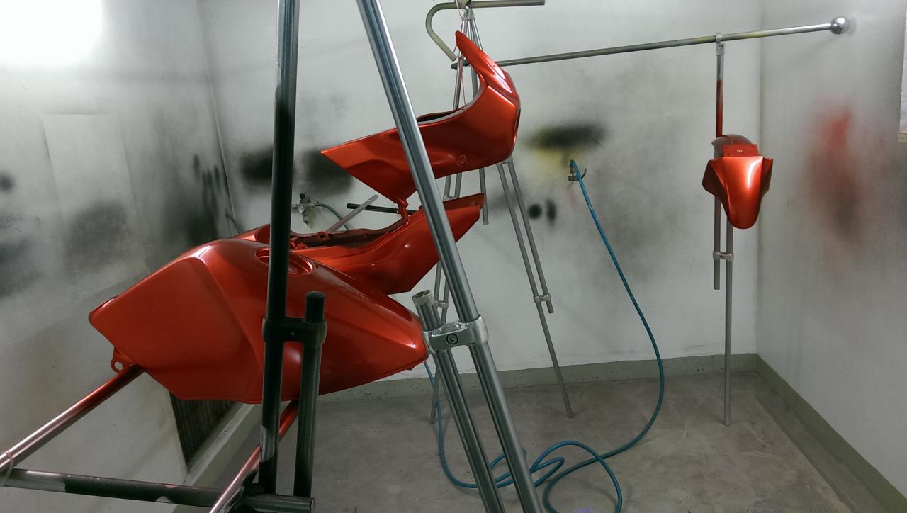

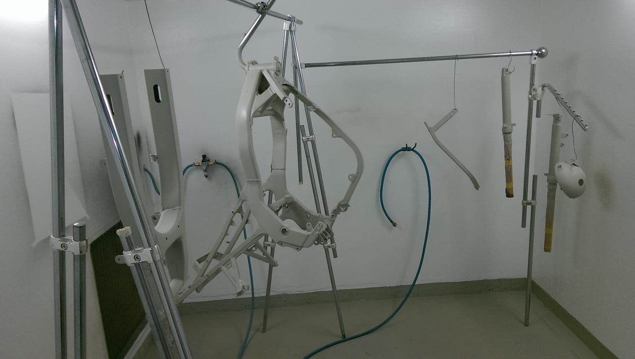

Lackierung:
nach dem Füllern nochmal alles geschliffen und erstmal silber vorlackiert. Danach mehrere Schichten der Candy-Lasur drauf, bis der gewünschte Farbton erreicht war:

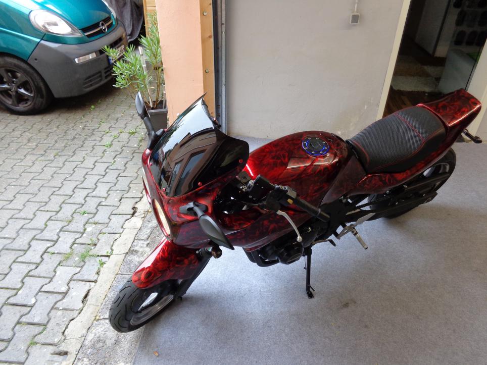

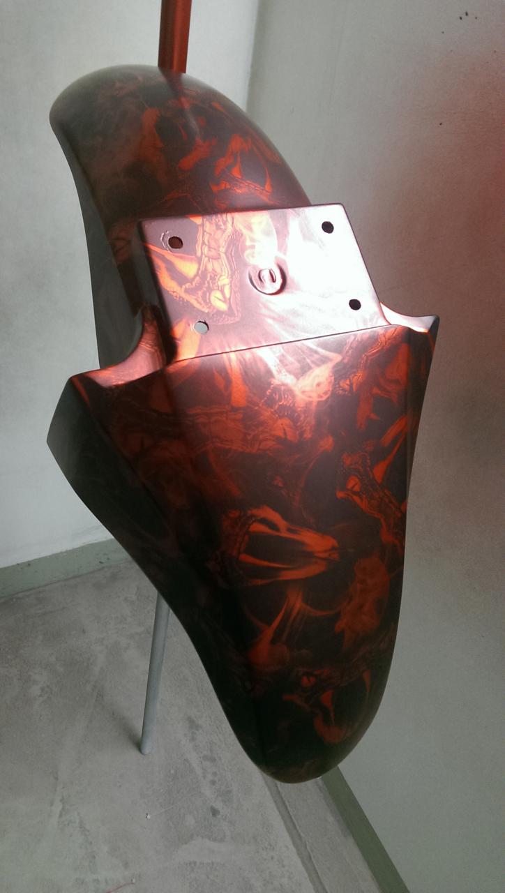

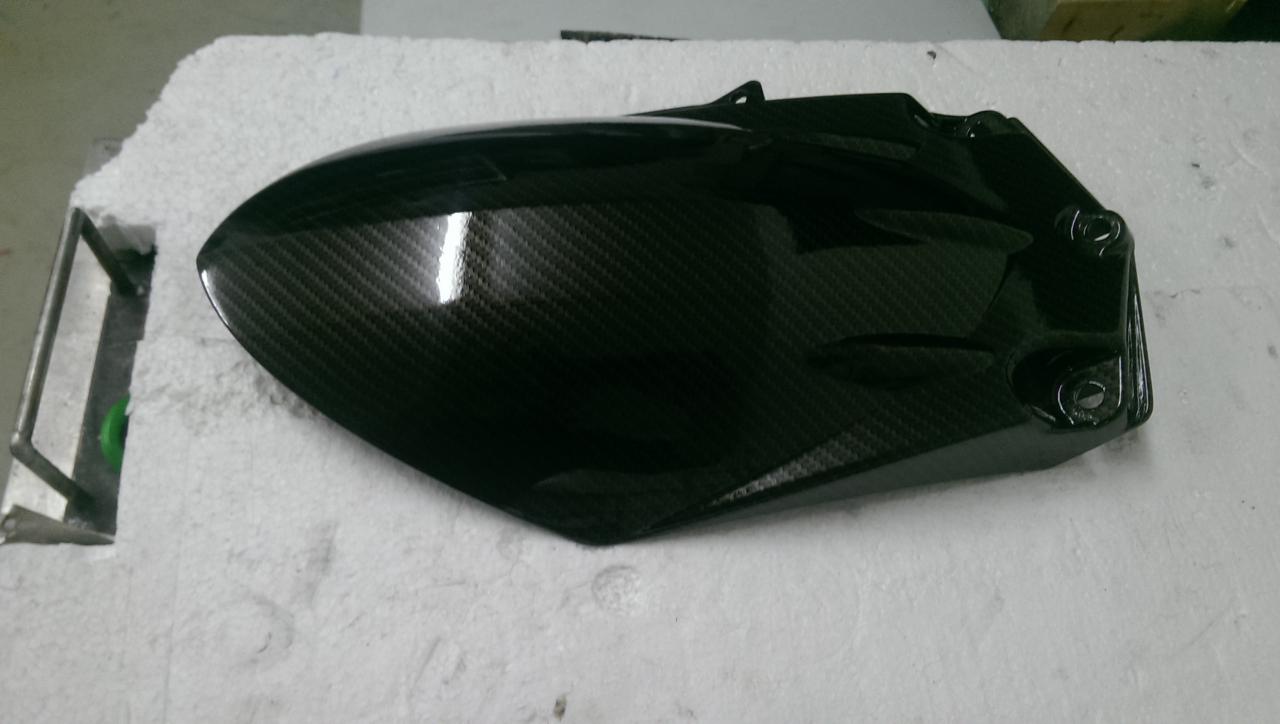

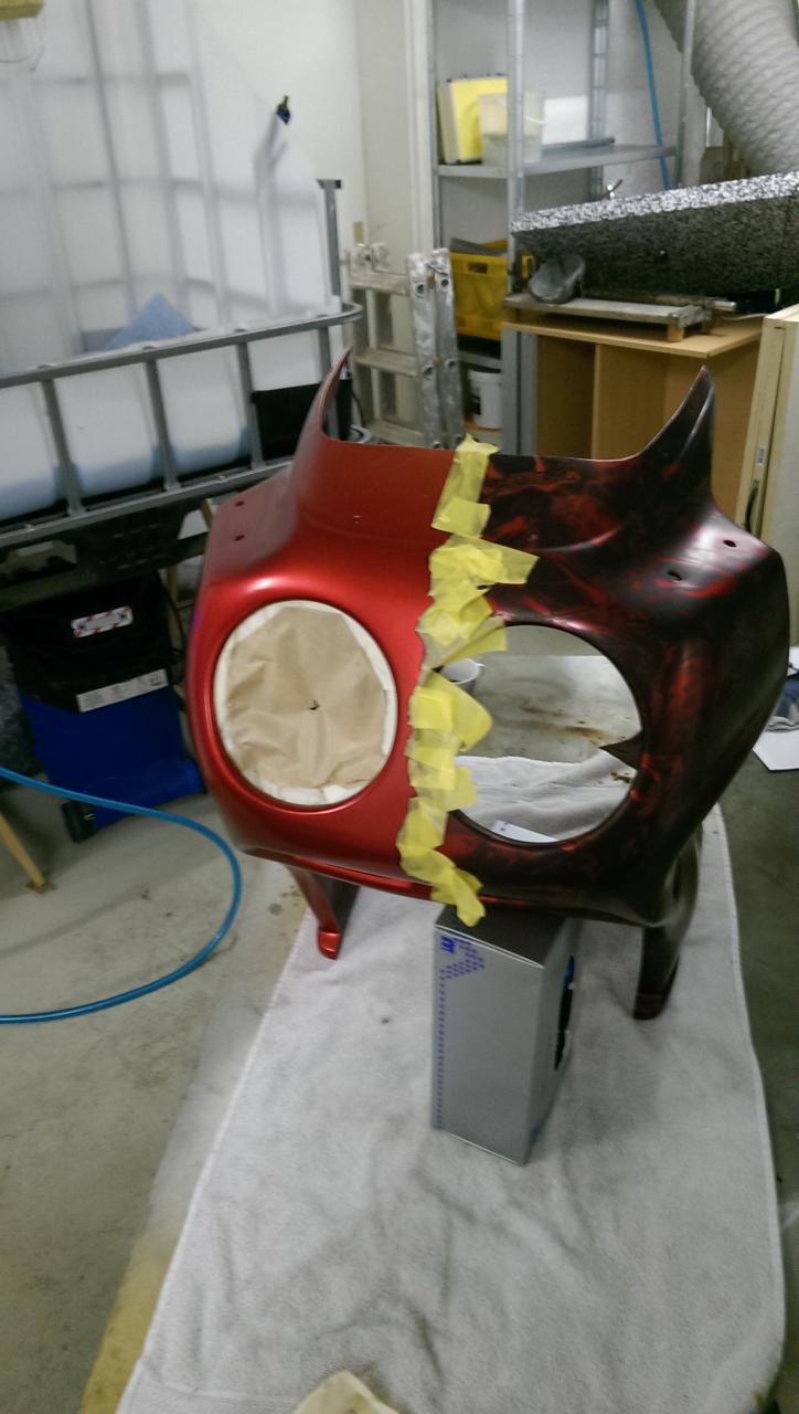

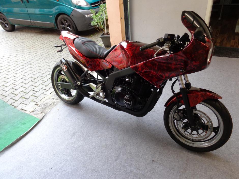

Dann der Wassertransferdruck:
Wegen der der Form der Gimbelverkleidung hab ich diese in zwei Schritten beschichtet. Den vorderen Fender und die Heckverkleidung hab ich leider versaut. Dekor war verlaufen usw. Also nochmal von vorne. Schleifen, lackieren und beschichten, was ein Mist. Beim 2. Anlauf war es dann aber zufriedenstellend:
Hits:	1135
Größe:	88,0 KB
ID:	23375 Klicke auf die Grafik für eine größere Ansicht
Hits:	1193
Größe:	92,7 KB
ID:	23376 Klicke auf die Grafik für eine größere Ansicht
Hits:	1170
Größe:	68,5 KB
ID:	23377 Klicke auf die Grafik für eine größere Ansicht
Hits:	1204
Größe:	71,8 KB
Danach noch Klarlack drüber, das war`s.

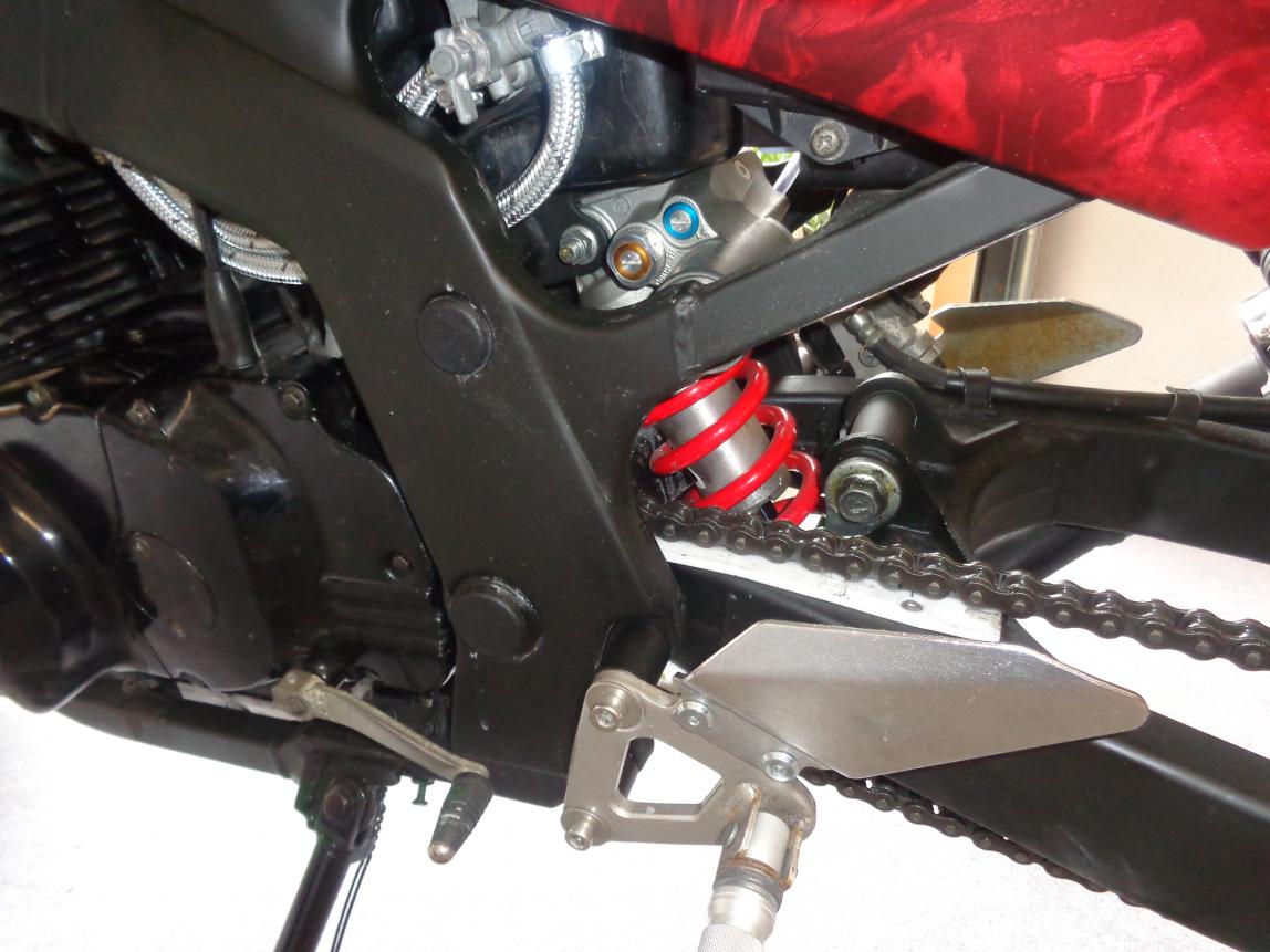

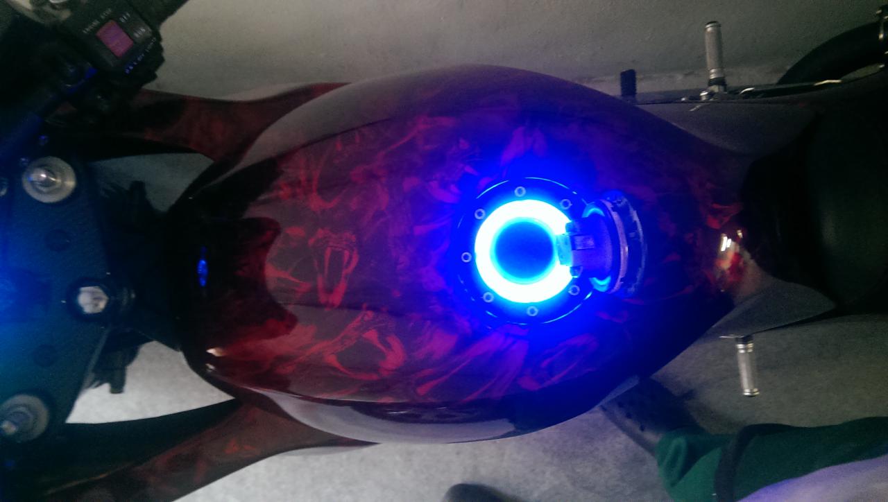

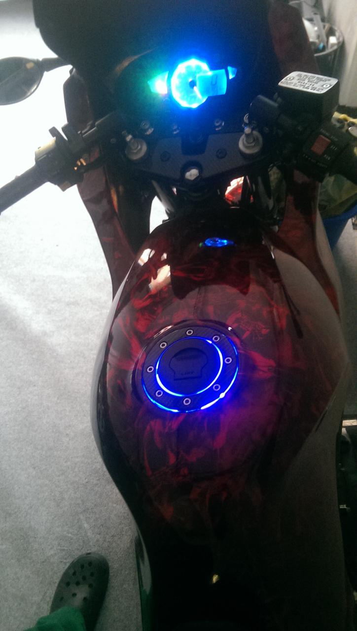

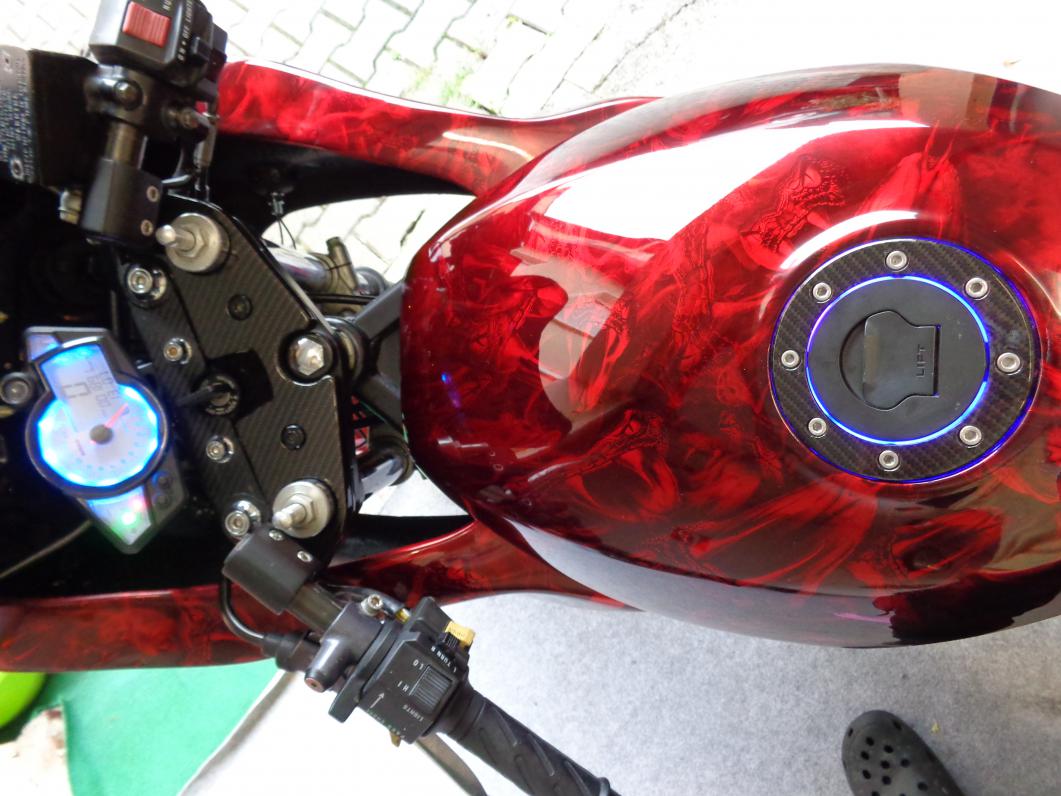

Bei der Montage dachte ich mir, dass die blaue Instrumentenbeleuchtung des Koso irgendwie nicht zum dem rot passt. Beleuchtung ändern wollte ich aber auch nicht, also hab ich als kleine Spielerei noch den Tankdeckel von innen blau beleuchtet. Sieht auf den Bildern aber krasser aus als es eigentlich ist.
Zusätlich noch die Soziusrastenhalter entfernt:

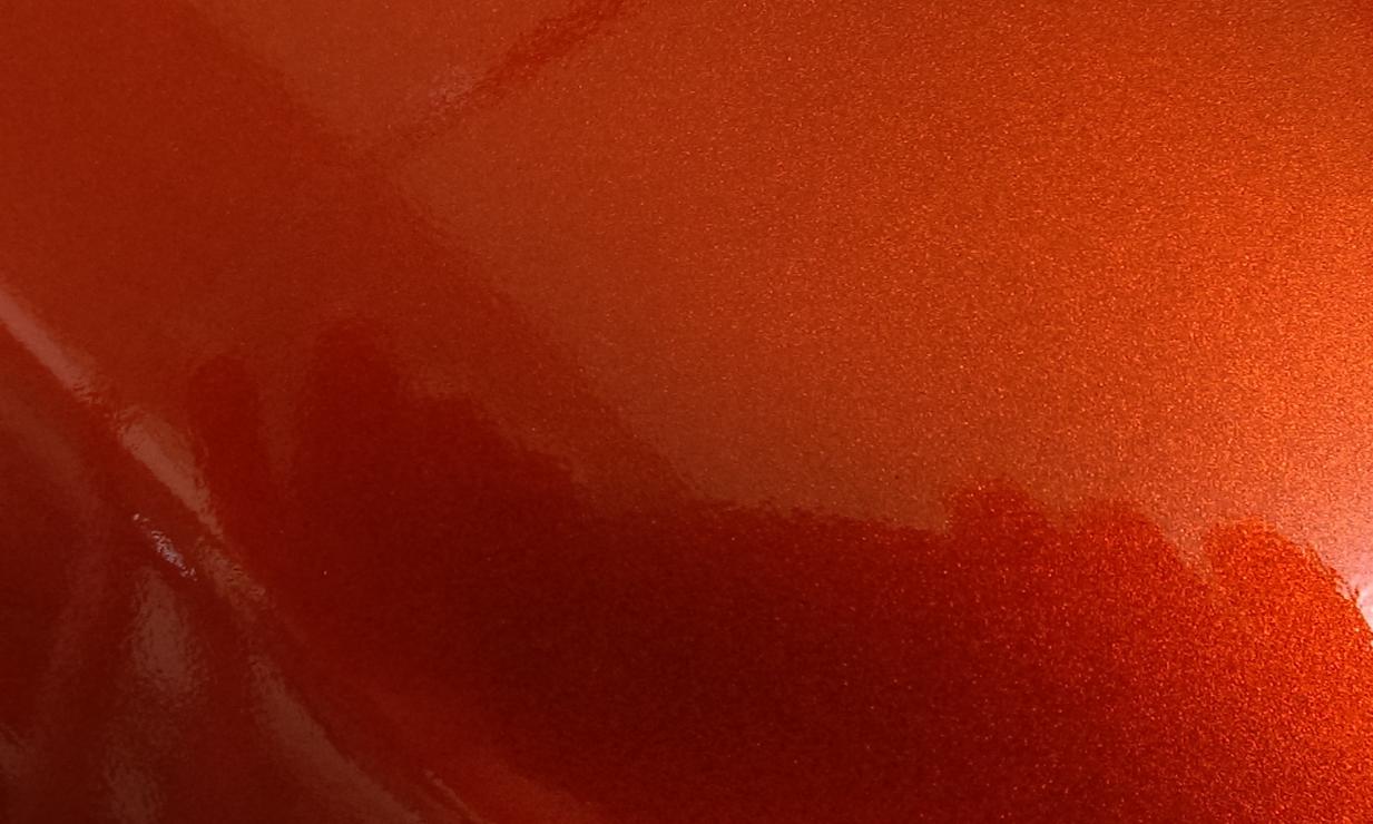

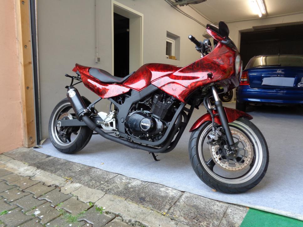

Da ich ja kein gelernter Lackierer bin hatte die Oberfläche in Teilbereichen für mein Geschmack eine zu starke Lacknabe und teilweise starken Sprühnebel.
Also gestern nochmal alles mit 2000er angeschliffen und heute wieder aufpoliert:
So, jetzt polier ich mal noch fertig und mach alles sauber. Morgen dann Fotos vom fertigen Bike.........
Alt 16.09.2015, 18:47:39   #21
Beiträge: 7.406
Absolut HAMMER das Bike.
Solltest gleich noch Schwesterbike bauen, hätte da noch ne passende Basis in der Garage stehen
Alt 16.09.2015, 19:44:26   #22
Sehr, sehr, sehr geil!!
Vor allem die Tankdeckelbeleuchtung find ich ja megawitzig!!!

Ich finde die Lackierung echt den Hammer!!!
Find ich auch, dachte erst es wirkt zu verspielt, aber so sieht die Instrumentenbeleuchtung nimmer so fremd aus.

Der Lack erinnert mich irgendwie an eine Bowling-Kugel, aber sieht klasse aus.
Neidisch bin ich auf die Lackierkabine so was will ich auch...
Alt 17.09.2015, 09:48:42   #28
Beiträge: 3.439
Alter Falter, das Ding ist aber mal wirklich geil! Hut ab!
...und ja, so ne Lackierkabine wär schon was feines... *habenwill*

Kabine ist Eigenbau. nicht perfekt, aber für mich OK.

die Farbe ist wirklich cool!

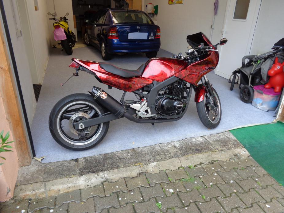

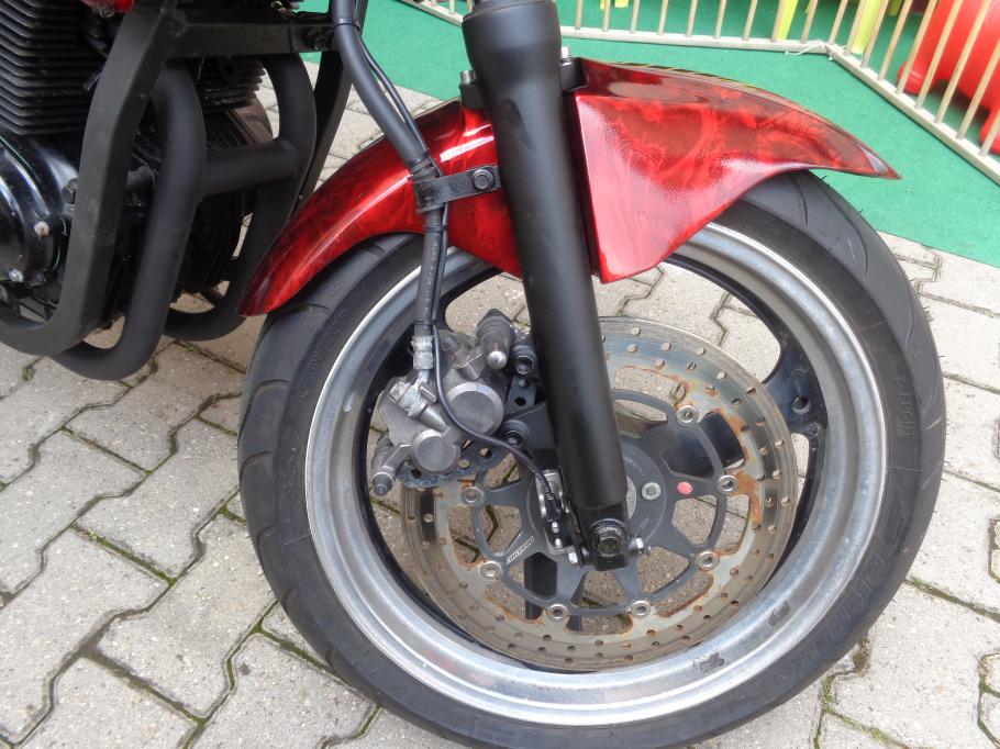

So, hier die versprochenen Fotos, Bike ist vorerst mal fertig. Leider ist hier heute das Wetter beschissen, daher nur Garagenbilder
Hits:	1220
Größe:	103,6 KB
ID:	23388 Klicke auf die Grafik für eine größere Ansicht
Hits:	1182
Größe:	103,8 KB
ID:	23389 Klicke auf die Grafik für eine größere Ansicht
Hits:	1233
Größe:	106,7 KB
ID:	23391 Klicke auf die Grafik für eine größere Ansicht
Hits:	1224
Größe:	106,6 KB
ID:	23394 Klicke auf die Grafik für eine größere Ansicht
Hits:	2020
Größe:	107,7 KB
ID:	23396 Klicke auf die Grafik für eine größere Ansicht
Hits:	1265
Größe:	110,1 KB
Hits:	1208
Größe:	103,5 KB
ID:	23398 Klicke auf die Grafik für eine größere Ansicht
Hits:	1240
Größe:	110,4 KB
ID:	23399 Klicke auf die Grafik für eine größere Ansicht
Hits:	1189
Größe:	105,7 KB
ID:	23400 Klicke auf die Grafik für eine größere Ansicht
Hits:	1175
Größe:	103,8 KB
ID:	23401 Klicke auf die Grafik für eine größere Ansicht
Hits:	1189
Größe:	109,4 KB
ID:	23402 Klicke auf die Grafik für eine größere Ansicht
Hits:	1230
Größe:	110,8 KB
ID:	23403 Klicke auf die Grafik für eine größere Ansicht
Hits:	1211
Größe:	107,4 KB
ID:	23404 Klicke auf die Grafik für eine größere Ansicht
Hits:	1143
Größe:	105,2 KB
Irgendwann will ich noch ein Bisschen was ändern, wie z.B. andere Spiegel und Rastenanlage, sowie die Felgen. Evtl. den Stern matt nachlackieren und die Ränder nochmal schön aufpolieren, oder doch was mit Farbe, naja, mal sehen............

Also die Farbkombi an dem Bike ist echt der Hammer.
Ich persönlich hätte sie ohne Verkleidung vermutlich noch besser gefunden.
Es gab hier die Idee die Lampe der 500F an eine E zu bauen. Mit deinem Spachtel und Lackier-Geschick könnte das echt groß werden! (So als Idee für das zweite Bike... )
Und wenn hinten schon das Rücklicht in Originalform, hätte ich vermutlich das dunkle LED-Rücklicht verbaut (aber vielleicht wird das ja irgendwann noch anders?)
Ansonsten chapeau!!!
Alt 17.09.2015, 16:30:54   #36
Heck und Lack sind klasse geworden.
Ich würde mir wünschen das das Fahrwerk noch ca. 6cm tiefer gelegt wird. Dann wird's richtig Drag-Style.
Alt 17.09.2015, 17:32:15   #37
Testerix
Beiträge: 98
Kilometer: ???
Naja, wenn Du diese Lampe meinst:
Hits:	1068
Größe:	13,8 KB
die gefällt mir nicht so, aber wer weis, manchmal muss man sich erst an etwas gewöhnen Wollte aber an den lackierten Teilen nix mehr ändern. War einfach zu viel Arbeit.
Ah, eben erst gesehen, fürs 2. Bike, wer weis.....
Original Rücklicht sollte es schon sein. Wollt auch erst die getönte. Passt gut zu den Blinkern. War mir aber zu teuer.
Werde ich auf alle Fälle mal schauen ob da genug Platz ist

Sehr saubere Arbeit!
Mir persönlich gefallen nur 2 Kleinigkeiten nicht:
Die zu bullige Maske für das schmale, gestreckte Bike, und
das Rücklicht... Da hätte was geschwungenes (Monsterstyle?) besser gepasst, denn das Heckbürzel is super geworden.
Über Sinn und Unsinn eines Umbaus braucht man sowieso nicht streiten...

verträgt sich der Kennzeichenhalter beim Einfedern mit dem Hinterrad?
Alt 18.09.2015, 18:08:31   #43
Testerix
Beiträge: 98
Kilometer: ???
Naja, die Maske gefällt mir so eigentlich. Aber was das Rücklicht betrifft gebe ich Dir recht. Das hatte ich halt, wird aber geändert. Aber jetzt steht vorrangig erstmal der TÜV und bisschen fahren auf dem Plan
Ja passt, die gucken sich nur an, ohne anfassen

Neues Rücklicht ist fertig und wartet auf den Einbau
Hits:	1013
Größe:	104,0 KB
ID:	23450 Klicke auf die Grafik für eine größere Ansicht
Hits:	1029
Größe:	104,7 KB

so, heute Bike wieder mit TÜV abgeholt, danke Jim.
Habe gleich mal noch Eure Anmerkungen aufgegriffen: Das Rücklicht geändert, und die hinteren Blinker versetzt. Gefällt mir auch besser
