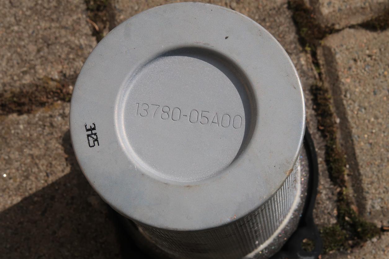

Ich habe mir die ganzen Informationen zum Thema Luftfilter schon durchgelesen, bin aber immer noch nicht schlauer:
Für gedrosselte Modelle ist das Typ 01D00, für ungedrosselte 01D50 (für die Baujahre 1996 bis 2003).
Die Modelle von 89-95 und ab 2004 fahren offen wie gedrosselt den 01D00.
Leider unterscheiden viele Onlineshops nicht zwischen diesen Filtertypen.
Bei mir war, als ich das Motorrad (BJ 1997, offene Verion ohne Leistungsbeschränkung) übernommen habe, folgender Luftfilter mit Innenrohr eingebaut:
Bodenprägung: 13780-05A00 oben aufgedruckt: 01D5
siehe Bilder 1 und 2; passt einigermaßen zu obiger Aussage, auch wenn ein Nuller oben fehlt;
Aber: Macht es Sinn, dass ein ungedrosselter Motor einen Luftfilter mit Rohr hat, der ja einen geringeren Durchsatz haben dürfte?
Bei WOEMBI habe ich mir einen neuen bestellt, sollte laut Beschreibung der richtige sein, hat aber kein Innenrohr, siehe Bilder 3 und 4.
Ist das jetzt doch der falsche oder hat das keine Auswirkung?
Danke für Nachhilfe...
Steht doch eindeutig da: 96 bis 2003 offen 01D50 (mit Innenrohr).
Kann man sich ganz gut merken, dass 00 OHNE Innenrohr ist.
Du hast also den falschen Filter.

Ärgerlich - was hat dass für Auswirkungen?
Aber noch mal zu meiner Frage: Bräuchte eine ungedrosselte nicht mehr Luftdurchsatz und deshalb kein Rohr? Oder wie ist das zu erklären?
Bin mal gespannt, was WOEMBI dazu sagt, das Bild im Shop zeigt ja sogar die mir gelieferte Variante ohne Rohr...
Alt 06.03.2022, 15:49:02   #4
Viele Shops unterscheiden nicht richtig. So auch Wömbi, sieht man daran, dass da alle Baujahr angegeben sind.
Ich habe keine Ahnung, wie sich das Rohr auswirkt. Suzuki wird sich schon was dabei gedacht haben.
Die ungedrosselten brauchen im Grunde weniger Luft. Die gedrosselten werden fetter abgestimmt.

Die Logik erschließt sich, wenn Du schaust welche Schieber -Düsen verbaut sind. Die gedrosselten öffnen nicht den kompletten Querschnitt.

ok, und dann?
wenn weniger Querschnitt dann weniger Leistung, oder?
Aber wenn das alles über das Innenleben des Vergasers geregelt ist, warum noch mal und gerade bei der ungedrosselten Variante eine Querschnittsverengung am Luftfilter? Nichts anders ist doch das Rohr im Luftfilter, oder?
Bedeutet weniger Luft nicht auch weniger Leistung? Oder habe ich einen Denkfehler?

Kann Deine Gedanken gut nachvollziehen. So gings mir auch als ich mich anfangs damit beschäftigt hab. Schau Dir mal im Wiki die einzelnen Varianten der gedrosselten u. ungedrosselten Baujahre an. Da wirds schon recht deutlich wies zusammenhängt. Das hat damit zu tun wie die Übergänge, Einstellungen Leerlauf,- Teillast U. Vollastbereich sowie die Überschneidungsbereiche ausgelegt sind um z.B. die gedrosselte Version noch gut fahrbar zu machen. Brauchst ja immer n bestimmtes Verhältnis Luft-Benzin, u. die Strömungsdynamik muß ja auch passen.
Z.B. gedrosselt größere HD (Hauptdüse), andere Nadeleinstellung u. Luftfilter ohne Innenrohr. Aber Schieber öffnet durch die Bohrungen nicht komplett. Gleich weniger Spitzenleistung, aber gut fahrbar.
Nicht zu vergessen daß hier unter wirtschaftlichen Gesichtspunkten u. Emissionsvorschriften geplant wurde.
Ist jetzt technisch nicht besonders erklärt. Kannst Du damit was anfangen ?

Das Innenrohr hat auf den Durchsatz kaum bis keinen Einfluss! Es entscheidet über die Strömungsverhältnisse und Lautstärke im Filter und sorgt damit für eine möglichst laminare Strömung - im Falle von turbulenter Strömung hätte es dann allerdings wieder einen Einfluss (die wird hier aber nicht erreicht) und für ein geringeres Ansauggeräusch bringts m.Ea.n. nicht wirklich was.
Der Durchsatz hängt bei diesen Filtern fast nur vom Filterpapier ab - da liegt auch das "Geheimnis" warum viele Nachrüstfilter nicht funktionieren. Die alphanummerischen Nummern geben im Grunde den Papiercode bzw. Strömungswiderstand, an.
Müsste man probieren, aber diese Filter würden warscheinlich auch nach entfernen des Rohres problemlos laufen.

Werde jetzt eben erstmal den Luftfilter ohne Innerohr verwenden und mal gucken, ob ich damit klarkomme!
Anspringen tut sie mit den beiden Gemischregulierschrauben in Grundstellung super, synchronisiert ist sie noch nicht. Bin gerade erst dabei mir eine Schlauchwaage vorzubereiten…

Du musst die nur bewusst sein, das der Filter ohne Innenrohr auch ein anderes Papier hat.
Nochwas: Auch die Lufi-Kasten unterscheiden sich mit den Baujahren. Im Wesentlichen betrifft das die diversen Drainageöffnungen, aber auch geringfügige Abweichungen in der Geometrie. Auch darauf sind die LuFi abgestimmt.
Als Beispiel:
1991: Kasten: 13700-01D01
1997: Kasten: 13700-01D00
2004: Kasten: 13700-01D61 (für Kalif. und andere Staaten 01D90)
Der Lufi dazu korrespondiert jetzt NICHT mit diesen Endnummern - da muss man extra schauen. Im Falle von Drosselungen sind dann wieder andere im Einsatz (muss man bei den jew. Landesunterlagen suchen - welche ich nur teilweise habe) - Suzuki hat's gerne kompliziert....
Ganz lustig: Bei der K4 heisst der Lufi 13780-A5A00! Das ist aber in EU defakto der 01D00!
