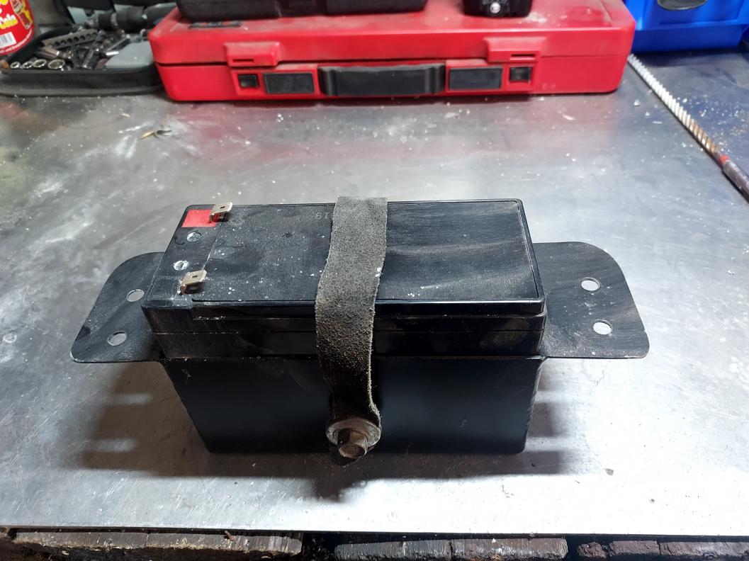

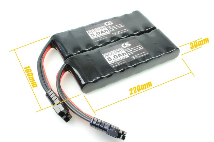

Zitat von H4ckneyed Beitrag anzeigen
Der Batteriekasten braucht halt die Größe.
Nicht unbedingt siehe Bilder. So mache ich das immer oder manchmal geht auch ne 6er Batterie von Ducati

Name:	csx1222-100ps2_lithium-lifepo4-motorrad-starter-batterie-pro-12v-100ah-600a-2-stueck-a-215-x-76-.jpg
Hits:	1391
Größe:	37,9 KB
Moment. was sind das für Batterien vom zweiten Bild? die kann man dann wirklich kompakt rein packen. wenn da der preis noch stimmt. Da kann man dann ja theoretisch die ganzen Relais in den modifizierten Batteriekasten, diese LiPo(?) Akkus unter die Sitzbank und den Gleichrichter vorne zum Lufi Kasten oder?

Wo man was hin setzt, sieht man beim bauen!
Weiß ja nicht, wie geschickt du bist.
Batterie startet ab 70€.
