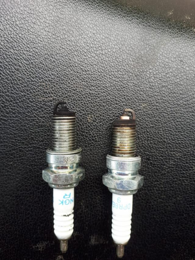

Zündkerzen herrausgeschraubt rechts normales Zündkerzenbild Links sehr verrußt als ob sie am linken Zylinder viel zu fett laufen würde...
Habe dann auch noch einen start versuch unternommen und festgestellt das bei Standgas der linke Zylinder nicht warm wird (der rechte schon merklich). Kann es daher sein das ich fälschlicherweise den zum Teil verbrannten Sprit für öl gehalten habe?
Würde auch passen das der dann dort bei der Auspuffkrümmermuffe raus kommt. Jetzt stellt sich nur die Frage warum sie nur auf dem rechten Zylinder läuft?(Zündfunke ist da um das mal vorweg zu nehmen).

Das könnte schon sein.
Dann muss da aber auch sehr viel Benzin ankommen und der Auspuff nicht ganz dicht sein.

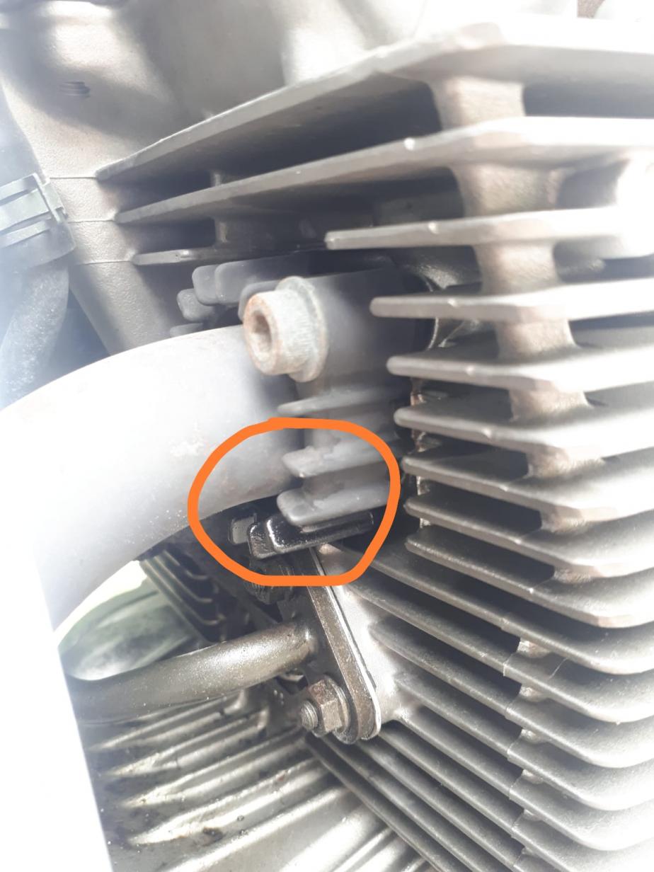

Stell doch mal ein Bild ein wo es raus laufen soll.

Siehe Anhang
edit: Bin mir jetzt auch ziemlich sicher das es Benzin ist.

Was ist denn das für ein Anschluss unter dem Krümmer.
Kann es sein, dass der undicht ist?

Das ist ein verschlossenes PAIR-System. Wenn da Sprit rauskommt, muss der Brennraum bis übers Auslassventil geflutet sein........

Merkwürdig. Das Bj. ist mit 97 angegeben, aber das sind die Anschlüsse vom PAIR System. Sollte in Deutschland meines wissens aber erst bei den F Modellen , also ab 2004 verbaut sein. Meine U, Bj.03 hat zwar auch die Anschlußvorrichtung eingegossen, diese sind aber komplett vergossen, sprich zu u. damit garnicht nutzbar. Hier scheints sich um einen Austauschmotor zu handeln.
Damit vom Außslaß Benzin nach außen rauskommen kann darfs nicht zünden, die Ventile stehen offen u. der Krümmeranschluß müßte undicht sein.

Das PAIR gabs schon an den 98er Modellen (aber nicht in allem Ländern) und einige davon sind auch schon im Herbst 97 ausgeliefert worden.
Bei dem Motor ist es einfach abgebaut worden, und die Öffnungen am Zyl.-kopf mit Blättchen verschlossen worden. Konnte man öfters beobachten.....
Wie ich schon geschrieben habe: Wenn da Sprit rauskommt, ist der ganze Motor überflutet.
