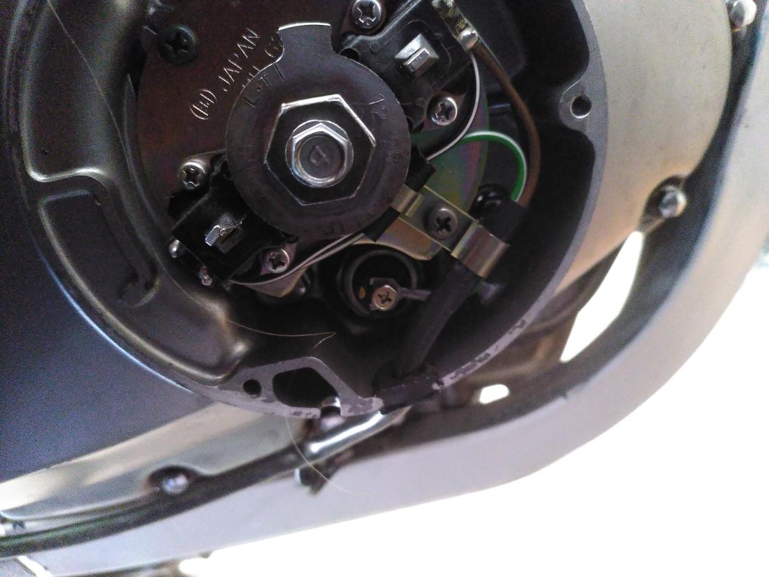

Beiträge: 25
Kilometer: ~45000
Hallo noch einmal, alle zusammen!
Das nächste Mal in die Garage gehen hat nun doch etwas gedauert. Ich bin einfach gerade etwas im Stress wegen meiner Abschlussarbeit und habe nicht viel Zeit zum Schrauben.
Trotzdem habe ich es heute mit einer billigen Synchronuhr von Louis (Die gebrauchte Böhm, die ich mir bestellt habe, wurde geklaut ) geschafft, meine Vergaser zu synchronisieren und die Maschine läuft jetzt ziemlich rund. Ich würde sagen besser als bevor ich diesen Thread eröffnet habe. Danke!
Den verbogenen Pin habe ich mal aus zwei Blickwinkeln fotografiert, sollte hoffentlich im Anhang zu sehen sein. Kann, bzw. sollte man den richten oder austauschen? Oder ist der Einfluss auf den Zündzeitpunkt gering genug, dass man das so stehen lassen kann? Der Motor läuft ja auf beiden Zylindern.
Ansonsten macht jetzt eigentlich nur noch der Benzinhahn Probleme. Anscheinend ist die Membran undicht - steckt man den Unterdruckschlauch an und gibt dem Vergaser direkt über den Kraftstoffschlauch benzin, kommt der Unterdruck vorne an den Schlauchanschlüssen an. Hm. Mal sehen, ob es die Reparatursätze für den Hahn wieder gibt, ansonsten muss eben ein neuer her.
Gruß, Mischa

Alt 05.07.2022, 11:56:28   #44
Beiträge: 5.318
Mir macht da weniger der nicht ganz exakte Zünndzeitpunkt sorgen, sondern mehr die Qualität des Signals, welches zur CDI kommt. So wie der steht wird der Peak flacher und etwas länger sein. Solange es die CDI frisst, solls recht sein....aber wenn merkwürdige Probleme auftreten, würde ich da anfangen.....
Alt 05.07.2022, 14:59:59   #45
Michron
Registriert seit: 30.05.2022
Ort: irgendwo in Sachsen
Beiträge: 25
Kilometer: ~45000
Alles klar, dann mache ich erst mal eine Testfahrt, wenn der neue Benzinhahn da ist.
Kann man die Impulsgeberspule ruinieren, wenn man versucht, den Pin zurückzubiegen?
Ansonsten würde ich das einfach mal mit der Kombizange oder vorsichtigen Stößen mit dem Gummihammer versuchen zu richten. Solange man die Isolation nicht beschädigt und (bewahre) der Pin nicht bricht, sollte ja nichts passieren, oder?
Michron ist offline   Mit Zitat antworten
Alt 05.07.2022, 20:49:26   #46
Beiträge: 5.318
Kann ich dir nicht sagen - nie probiert..... (hatte aber auch nie sowas).
Kannst nur versuchen.
