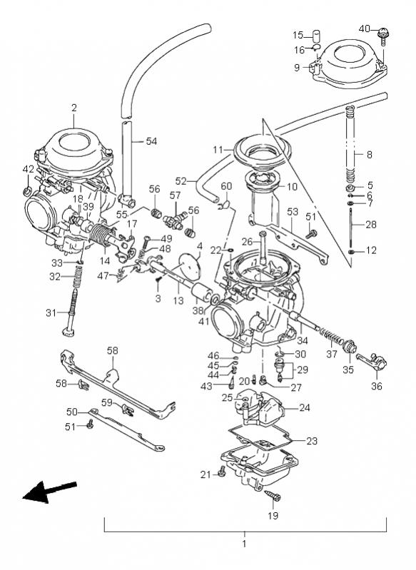

Moin, die vielen Beiträge hier im Forum haben mir schon sehr viel geholfen, auch bei anderen Arbeiten an meiner GS. Leider ist zu der aktuellen Problematik nichts passendes dabei.
Ich habe gestern noch etwas an der GS gearbeitet, noch mal die Schwimmerstände überprüft - Perfekt.
Dann die Schwimmerkammer abgebaut und ein dünnen Schlauch auf das Steigrohr vom Choke geschoben und mit dem Mund druck aufgebaut. Dann hat meine Verlobte den Choke langsam geöffnet. Subjektiv öffnet der Choke auf beiden Zylinder gleichmäßig. Ich hoffe das ich damit eine Verschmutzung ausschließen kann?
Dann ist mir aber eine Idee gekommen, die mir vielleicht jemand bestätigen kann?
Angenommen, der Dichtring am Schwimmerkörper, welcher auf dem Röhrchen sitzt welches über das Steigrohr (Messing) vom Choke geschoben wird (Auf der Explosionszeichnung die NR 25) würde nicht abdichten, dürfte es dem Vergaser doch schwer fallen das Benzin zum Choke zu ziehen? Wie bei einem Strohhalm der ein Loch hat. Ich denke der Dichtring sitzt schon oberhalb des Benzinpegels?
Ich habe jetzt bei Woembi zwei Vergaser-Rep Sätze bestellt und dann muss es einfach funktionieren. Sonst bin ich mit meinem Latein am Ende.

Wenn die O-Ringe vom Schwimmergestell platt sind, dann reicht der Unterdruck ggf nicht, um den Kraftstoff schnell zum Choke zu befördern. Der Kraftstoff fließt ja durch die eingepresste Düse und durch den Kunststoffkanal vom Schwimmergestell....
Bremsenreiniger und Druckluft ist generell ne ganz schlechte Idee. Damit kann man ggf angelösten Schmutz in Engstellen verdichten.

Hey, danke für Eure Antworten! Nachdem Woembi das Paket super schnell zur Post befördert hat (So Abends bestellt, Montags 10 Uhr abgegeben), hat die Post es natürlich verschludert. Und ich warte in meinem Urlaub sehnsüchtig auf die Teile
@ Anfänger-GS
Dein Denkansatz finde ich Interessant, und werde ich auf jeden fall verfolgen. Die ZK vom linken Zylinder ist deutlich dunkler als die vom rechten, würde für deine Theorie sprechen.
Ich werde die ganzen Teile tauschen und dann den Vergaser noch mal neu einstellen, mal schauen was es bringt.

Gestern Mittag sind die Teile gekommen, obwohl wir mitten in den Hochzeitsvorbereitungen stecken (heute ist es soweit), konnte ich nachmittags alles zusammen bauen. Das musste sein
Was soll ich sagen, die Mühle läuft wieder. Sie springt wie von den anderen Mopeds gewohnt direkt an und läuft rund. Choke kann ich nach einer halben Minute weg nehmen. Jetzt bin ich Happy.
Die Dichtringe im Vergaser waren allesamt platt und bröselig. Waren wohl noch die von 99. drin.
Die neuen Teile von Woembi haben super gepasst, kann ich nur empfehlen.
