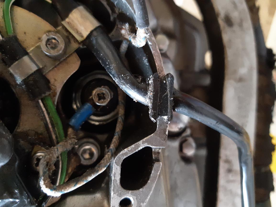

P.S.: Was ist das am Impulsgeber eigentlich für ein Ding hier ? Eine Art Kondensator ?
Es könnte sein, dass ich die GS einmal anlassen wollte, ohne dass dieses Kabel dran war. Kann das dafür sorgen, dass die Zündspulen durchbrennen ?
(Das Bild ist 90 Grad gedreht)

Das ist der Ölduckschalter.

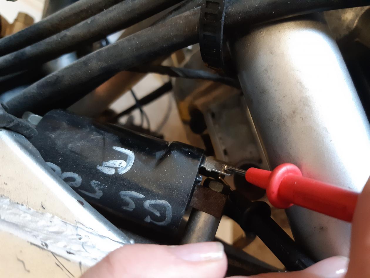

Alt 06.04.2024, 20:11:44   #13
Bei diesem Messaufbau bin ich mir nicht sicher, ob da überhaupt ein richtiger Kontakt an den Messspitzen vorhanden ist.
Sind die Kontaktstellen sauber? Mal mit feinem Schleifpapier abgezogen?
Alt 06.04.2024, 20:17:23   #14
An diesem Anschraubpunkt kannst du auch nichts messen. Da wird die Zündspule festgeschraubt. Du hast zwei Kontaktfahnen. Daran misst du die Primärwicklung. Eine davon ist der Plus-Kontakt zwischen diesem und dem Anschluss für das Zündkabel misst du die Sekundärwicklung.
Einfach die beiden Kontaktfahnen ausprobieren. Kann nichts passieren, wenn du den falschen erwischst, dann zeigt dein Messgerät halt nichts an.
Ja, Anfänger, merkt man.
Alt 06.04.2024, 22:09:15   #15
An diesem Anschraubpunkt kannst du auch nichts messen. .....
Ha! du hast die besseren Augen!

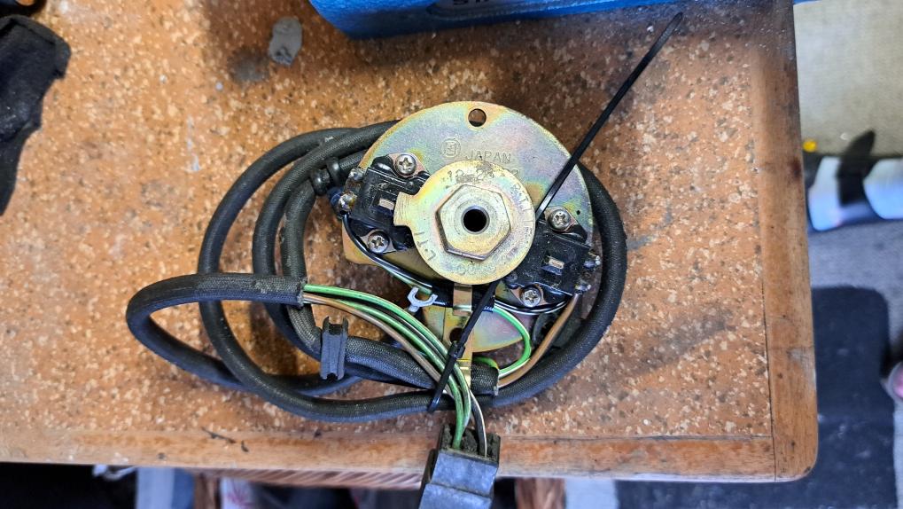

Ich kann mir gut vorstellen, dass das Multimeter mittlerweile defekt ist. Die 7 Segmentanzeige zeigt manchmal bestimmte Segmente nicht mehr an.
Gemessen habe ich zuerst nur an den Kontakten der Zündspule an sich. Dann habe ich auch das Kabel mit und ohne Zündkerze gemessen. Im Kabel scheint ein Wackelkontakt zu sein. Wenn man die Zündkerzen oft an und absteckt, wie ich, dann dürften die 20 Jahre alten Stecker durch sein.
Übrigens war einer der Zündkontakte im Impulsgeber marode. Ich habe daher den ganzen Impulsgeber mit Epoxitharz verstärkt. War das eine schlechte Idee (siehe Bild) ?

Alt 09.04.2024, 16:38:08   #24
Also beim besten Willen, so vergammelt wie das aussieht, wundert es mich nicht, dass da nix funkt. Das wird so nichts. Vorher hätte man eine defekte Induktionsspule auslöten und ersetzen können. Jetzt nicht mehr.
Versuch mal die Zündgeberplatte als gebrauchtes Ersatzteil zu bekommen. Ersetze die Zündkabel und Kerzenstecker und probiert das dann nochmal.
Und bevor du etwas selbst bastelst, vorher fragen, begleitet von aussagekräftigen Bildern und einer genauen Beschreibung, was du vorhast.
Alt 09.04.2024, 18:04:15   #25

Alt 09.04.2024, 21:24:25   #26
DAS Ding hat's definitiv hinter sich...... da wundert mich nichts mehr. Da passt ja nicht einmal mehr der Spalt zum Rotor.
Unbedingt neu geben (berndy hats schon gesagt).
Alt 10.04.2024, 08:46:55   #27
GS500_Dude
Registriert seit: 01.02.2023
Beiträge: 76
JimKnopf: Wie viel verlangst du denn dafür ?
Ich habe eingesehen, dass die alte nichts mehr bringt. Mein Epoxitharz hält scheinbar nur Temperaturen bis 90 Grad aus, das Öl scheint aber manchmal darüber hinaus zu kommen.

Ich habe mal den Impulsgeber als Audio aufgenommen.
https://www.dropbox.com/scl/fi/skig0...=7cdm48g5&dl=0
Den Versuchsaufbau gibt es als Bild. Demenstprechend sollte der und das zugehörige Kabel funktionieren. Leider kann man hier keine Audio-Dateien hochladen.
Was ist an dem geschweißten Impulsgeber schlecht ? Die hat genau damit ein paar tausend Kilometer gemacht. Daran wird es nicht liegen. Die Bremsen funktionieren, das habe ich im Montageständer mehrfach geprüft. Wenn ich die zum laufen bekommen, werden die Bremsen auf Waldwegen nochmal ausführlich getestet.
Hits:	1302
Größe:	102,9 KB
Einfach alles. Es wird schon einen Grund haben, warum Suzuki das nicht geschweißt hat und warum da eine Schraube ist, an der man den Motor zum Ventile einstellen drehen soll. Außerdem kann sich beim Schweißen das Material verziehen, egal mit welcher Methode man schweißt. Sogar Profi-Schweißer können es nicht verhindern, dass sich das Material verzieht.
Lass die abgerissenen Schrauben vernünftig reparieren.
Die Bremsscheiben werden beim Bremsen ziemlich heiß, dehnen sich aus und ziehen sich zusammen. Wenn die Verschraubung ungleichmäßig ist, könnte sich die Bremsscheibe verziehen.
GS500_Dude dein Gemurkse möchte ich nicht weiter unterstützen.

Du brauchst das alles nicht! Miss einfach einmal alle Komponenten so wie im ServiceManual oder hier in den FAQ beschrieben durch. Wenn diese Werte passen, sind die Teile OK - Punkt! Wenn nicht: Neu geben.
Dafür ist es nicht notwendig alles zu zerlegen. Externe Funktionstests der Zündung sagen ohne einen Revolution-Tester gar nichts aus, da es nur statische Zustände anzeigt.
Wenns dann nicht geht, liegts an defekten Leitungen oder Steckerkontakten. Auch die kannst du ganz einfach messen.
Sollte dann ein Zündfunke an den Kerzen da sein, aber die Kiste trotzdem nicht anspringen, hast du möglicherweise den Geber falsch angeschweisst. Position und vor allem Spalt zu Hallspulen müssen exakt passen. Sonst kommt kein definierter Puls (Form und Amplitudenhöhe) und die CDI kann das nicht richtig erkennen.
Noch ein Wort zum Schweissen:
