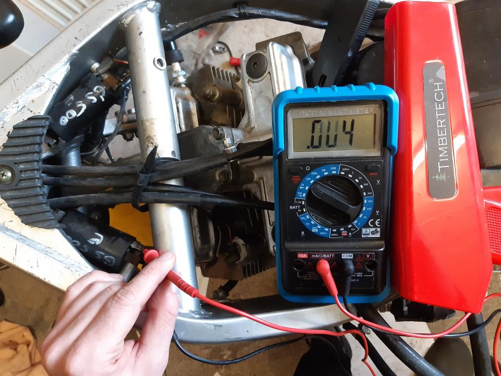

Ich habe ein Problem mit dem Zündfunken.
Diagnostisches Vorgehen:
Ich habe die CDI gewechselt, doch das Problem besteht immer noch. Der Impulsgeber schickt ein Signal. Bei der CDI hat man ein Kabel mit drei Anschlüssen. Soweit ich weiß, ist da der Impulsgeber dran. Gemessen mit einem Multimeter erhält man dort immer Signale, wenn der Anlasser die Kurbelwelle dreht.
Also schließe ich den Impulsgeber und die CDI aus.

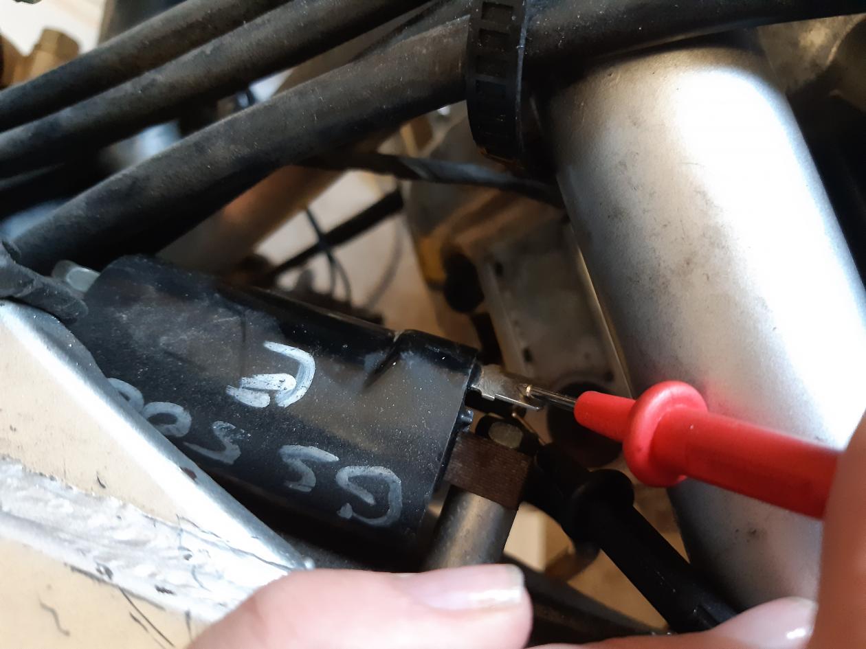

An der Zündspule selber hängen zwei Kabel vom Elektrikbaum. Die habe ich gemessen. Wenn ich das Multimeter auf Volt stelle, kommt da immer ein Signal an, sobald die Kurbelwelle durch den Anlasser dreht.
Wenn ich aber auf Ohm umstelle, dann erhalte ich keinen Nennenswerten Widerstand (siehe Bild).
Allerdings frage ich mich, wie wahrscheinlich es ist, dass beide Zündspulen gleichzeitig kaputt gehen.
Würdet ihr mir anhand von den Bildern zustimmen, dass die Zündspule kaputt ist ?

Alt 05.04.2024, 17:32:16   #2
Beiträge: 830
Nein. Die Zündspule ist gleichstrommäßig auf der Primärseite fast ein Kurzschluss (wenige Ohm).
Da du (warum auch immer?) im 2kOhm Meßbereich misst, misst dein Messgerät da "irgendwas zwischen Null und 10 Ohm" (anzeige: 4, aber die Genauigkeit wird mindestens +-5 digits sein), das sagt nicht, daß die Zündspule kaputt ist.
Und wieder mal bestätigt sich das alte Sprichwort: "wer misst, misst Mist"

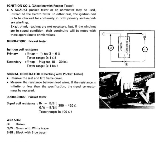

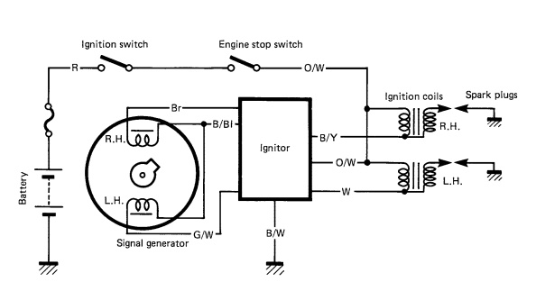

Alt 05.04.2024, 19:54:57   #5
Die Zündspulen müssen auf der Primärseite 3-6 Ohm haben und 18-30 kOhm auf der Sekundärseite haben.
Es darf nirgends einen Durchgang auf Masse geben.
Andere Fehler: Wenn kein sauberer Puls vom Pickup kommt, kann es sein das der Puls zur Spule ebenfalls nicht passt (zu kleine Ampltude). Das betrifft aber nur die neuen mikroprozessorgesteuerten Zündungen seit der K4 und teilweise schon ab der K3.
K.A.was du für ein BJ hast.....
Sonst kann beim alten System nicht wirklich was sein, wenn du einen Puls in ausreichender Stärke misst.
Beim neuen System gibts leider einiges was problematisch sein kann. Welches hast du also?
Das es aber beide Spulen betrifft ist trotzdem ziemlich "ungewöhnlich". Warum hast du die CDI gewechselt (Idente Type/BJ?)
Bild 1: Altes System, Bild 2: Neues System
Hits:	1289
Größe:	37,9 KB
ID:	32024   Klicke auf die Grafik für eine größere Ansicht
Hits:	1276
Größe:	69,4 KB

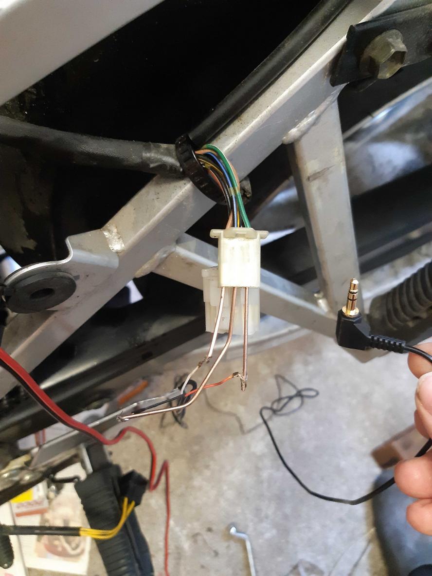

Alt 06.04.2024, 18:49:19   #12
Das ist der Ölduckschalter.

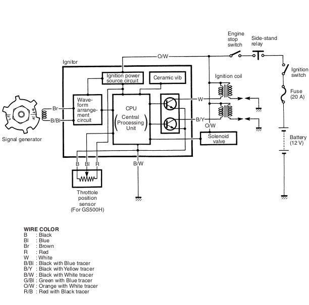

Bitte halte dich beim Messen (Signalgeber) genau nach den Kabelfarben im Bild.
Zündspule:
Ich habe keine Spule hier liegen und kann dir daher nicht sagen, ob du am Bild überhaupt auf Masse bist. Allerdings müssten die Kontakte mit + und - bezeichnet sein.
Wenn du dir nicht sicher bist, vielleicht kann dir wer helfen.
Solltest du tatsächlich keinen Widerstand messen ist der Spulendraht kurzgeschlossen - dann kommt natürlich nichts raus. (Aber selbst dann sollte ein geringer Widerstand (Milliohm) da sein...)

Ich beziehe mich auf den Beitrag des Nutzers "berndy", der Folgendes in einem anderen Thread geschrieben hat:
"Die Primärwicklung soll 3 - 6 Ohm und die Sekundärwicklung 18 - 30 Kilo-Ohm haben."
Quelle: https://forum.gs-500.de/showthread.php?t=15254

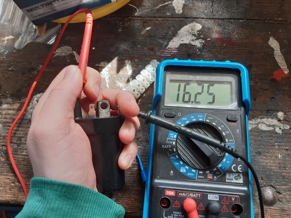

Ich habe nun - warum auch immer - an der Sekundärwicklung ca. 16 KOhm gemessen (siehe Anhang). Da meine Werte aus dem Normbereich herausfallen, frage ich mich, ob das Problem mit dem Zündfunken nicht doch an der Spule liegen könnte.

Wie genau ist denn dein Messgerät? Welche Toleranz hat es?
Wie ist denn der Wert an der zweiten Zündspule? Wenn die genau den selben Wert hat, liegt es vll. am Messgerät.
Hast du die Zündkabel und die Kerzenstecker auch mal auf Durchgang bzw. Widerstand geprüft? Und die Messung der Sekundärspule auch mal mit installiertem Zündkabel und Kerzenstecker gemacht. Vll. ergibt das ja 18 kΩ.
Edit: Ich habe mal im Netz geguckt, das Ferrex Messgerät ist eines der billigen, könnte sein, dass es nicht so ganz genau misst.
Ach schau mal einer an, damals habe ich dasselbe geschrieben wie jetzt. Werden die Werte wohl damals schon so im Werkstatthandbuch gestanden haben. Übrigens haben AmigaHarry und ich das in diesem Thread auch schon 2mal geschrieben. Dazu kommt noch die relativ ausführliche Anleitung zum Messen der Sekundärspule von AmigaHarry und mir #04 und #05 in diesem Thread. Was mich doch etwas nachdenklich werden lässt: Liest GS500_Dude eigentlich aufmerksam was wir schreiben?
Alt 08.04.2024, 10:25:52   #20
GS500_Dude
Registriert seit: 01.02.2023
Beiträge: 76
Danke für die Beiträge.
Ich habe jetzt versucht, die Sekundärspule mit dem Multimeter zu messen. Ergebnis:
Es schlägt kurz aus, aber nach einer Sekunde steht wieder 0 drauf. Wenn ich nun das Multimeter so einstelle, dass es piept, wenn beide Elektroden einen Kontakt haben und ich die Elektroden an das Zündkabel an sich halte, kommt keine Reaktion zustande - es wird weiterhin 0 angezeigt.
Kann es sein, dass das Kabel ausgetauscht werden muss ?
Ich habe gelesen, dass man die Sekundärwicklung ohne Zündkabel misst. Deswegen habe ich eventuell ein paar Beiträge nicht ernst genug genommen. Da der Widerstand ohne Zündkabel bei 16 KOhm liegt, dürfte das bedeuten, dass die Sekundärwicklung nicht mehr stark genug ist, richtig ?
Geändert von GS500_Dude (08.04.2024 um 10:42:25 Uhr)
GS500_Dude ist offline   Mit Zitat antworten
Alt 08.04.2024, 11:38:22   #21
WO hast du jetzt genau gemessen? Masse auf Zündkerzenkabel?
Wenn dein Messgerät da kurz ausschlägt und dann nichts mehr misst, hat dein Messgerät ein Problem - eine Spule ist ja kein Kondensator. Mit der Diodenmeßstellung kannst du gar nichts messen - die zeigt nur was an (piept), wenn es widerstandsfreien (fast) Durchgang gibt - ist also hier in KOhm vollkommen fehl am Platz.
Ist möglicherweise die Batterie deines Messgerätes am Ende?
Bisher ist aus all deinen Messungen keine Aussage möglich.
Ich würde vorschlagen das du jemanden, der Messerfahrung hat, zu Rate ziehst.
Alt 08.04.2024, 11:58:05   #22
@GS500_Dude Wenn du das Zündkabel lose, ohne Stecker und Zündspule hast, sollte es Durchgang oder einen geringen Widerstand haben. Guck mal die Kabelenden an, wenn die Kuperseele schwarz verfärbt ist, ist die Seele oxidiert und nicht mehr zu gebrauchen. Es kann auch vorkommen, dass die einzelnen Drähte der Kupferseele beim An-/Abschrauben abreißen. Dann brauchst du auch ein neues Kabel. Zündkabel gibts als Meterware im Auto-/Motorradzubehör. Nur der Außendurchmesser sollte passen.
Parallel solltest du mal nach deinem Messgerät gucken. Eventuell ist die Batterie, so wie AmigaHarry geschrieben hat, am Ende. Dann zeigen die Dinger auch nicht mehr genau an. Zur Widerstandsmessung schickt das Gerät einen geringen Strom durch das zu messende Bauteil. Schwache Batterie = schlechte Messung.

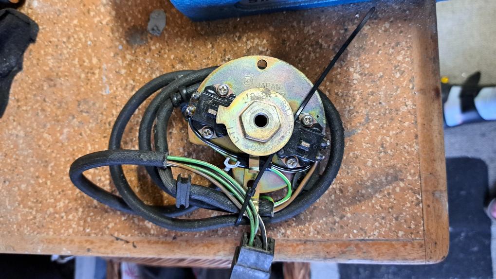

GS500_Dude
Beiträge: 76
Ich kann mir gut vorstellen, dass das Multimeter mittlerweile defekt ist. Die 7 Segmentanzeige zeigt manchmal bestimmte Segmente nicht mehr an.
Gemessen habe ich zuerst nur an den Kontakten der Zündspule an sich. Dann habe ich auch das Kabel mit und ohne Zündkerze gemessen. Im Kabel scheint ein Wackelkontakt zu sein. Wenn man die Zündkerzen oft an und absteckt, wie ich, dann dürften die 20 Jahre alten Stecker durch sein.

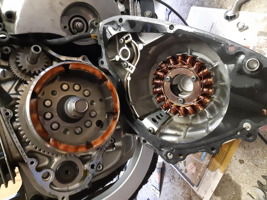

Übrigens war einer der Zündkontakte im Impulsgeber marode. Ich habe daher den ganzen Impulsgeber mit Epoxitharz verstärkt. War das eine schlechte Idee (siehe Bild) ?

Alt 09.04.2024, 16:38:08   #24
Also beim besten Willen, so vergammelt wie das aussieht, wundert es mich nicht, dass da nix funkt. Das wird so nichts. Vorher hätte man eine defekte Induktionsspule auslöten und ersetzen können. Jetzt nicht mehr.
Versuch mal die Zündgeberplatte als gebrauchtes Ersatzteil zu bekommen. Ersetze die Zündkabel und Kerzenstecker und probiert das dann nochmal.
Und bevor du etwas selbst bastelst, vorher fragen, begleitet von aussagekräftigen Bildern und einer genauen Beschreibung, was du vorhast.

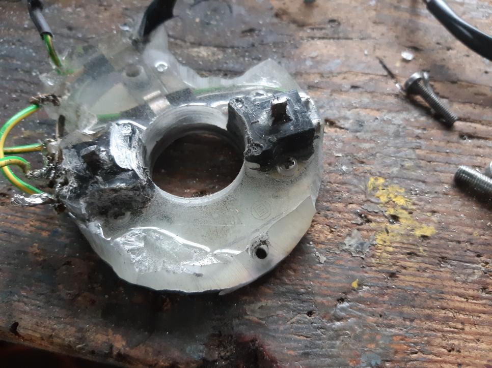

Alt 09.04.2024, 18:04:15   #25
Hab ich da
Hits:	1274
Größe:	107,4 KB
Alt 09.04.2024, 21:24:25   #26
DAS Ding hat's definitiv hinter sich...... da wundert mich nichts mehr. Da passt ja nicht einmal mehr der Spalt zum Rotor.
Unbedingt neu geben (berndy hats schon gesagt).

GS500_Dude
Beiträge: 76
JimKnopf: Wie viel verlangst du denn dafür ?
Ich habe eingesehen, dass die alte nichts mehr bringt. Mein Epoxitharz hält scheinbar nur Temperaturen bis 90 Grad aus, das Öl scheint aber manchmal darüber hinaus zu kommen.
Wenn wir gerade dabei sind, würde ich auch gerne die Zündspulen noch mal machen. Meine haben ja zu wenige Ohm. Kann man die denn auch ohne Impulsgeber / CDI auslösen ? So könnte ich mich darum schon einmal kümmern, bis ich eine passende Zündplatte aufgetrieben habe. Für mich geht die Saison im Mai los, daher habe ich keine Zeit mehr zu verlieren.

Mit dem Messgerät werden die Ohmwerte verfälscht sein - lass das noch jemanden anderen messen! Ich denke, das die warscheinlich OK sind.
Du kannst jede Spule nehmen, die diese Ohm-Werte aufweist. Bei der Spule, die du verlinkt hast, stehen die kompatiblen Suzuki-Ersatzteilnummern (unten).

Schwarz/weiß ist Masse. Ja, sollte normal sein.
Du verzettelst dich.
Mach eins nach dem anderen. Immer zuerst eine Fehlerquelle ausschließen, dann sich der nächsten widmen.
Hast du jetzt eine andere Zündgeberplatte verbaut?
Haben die Zündkabel Durchgang?
Hast du mal versucht den Zündspulen einen Funken zu entlocken?
Lief denn der Motor bei dir überhaupt mal?

- Pickup von Zündimpulsgeber mit Epoxitharz verstärkt

- Bei Zündspulen hatte die Primärwicklung ca. 4 KOhm, die Sekundärwicklung ca. 16 KOhm

- Lichtmaschine geöffnet und optisch inspiziert; sieht brauchbar aus:
![20240413_144130[1].jpg](https://prod-files-secure.s3.us-west...13_1441301.jpg)
- Gleichrichter ausgesteckt, aber immer noch kein Zündfunke

Im Anhang gibt es ein Bild von der Lichtmaschine. Ich würde gerne als nächstes mit einem Osizlloskop den Input und den Output der CDI machen. Aber das dauert noch, bis meins geliefert wurde.
Hits:	1316
Größe:	115,3 KB

Den Rotor der Zündung auf dem Kurbelwellenstumpf anzuschweißen, ist keine gute Idee. Wenn du die Schraube abgerissen hast, muss man das abgebrochene Stück entfernen. Wenn man das selbst nicht kann, bringt man das in eine Werkstatt. Ein halbwegs fähiger Mechaniker sollte das zerstörungsfrei hinbekommen. Wenn da dran herumgeschweißt wurde, wirds nicht mehr ganz so einfach sein.

Ich habe mal den Impulsgeber als Audio aufgenommen.
https://www.dropbox.com/scl/fi/skig0...=7cdm48g5&dl=0
Den Versuchsaufbau gibt es als Bild. Demenstprechend sollte der und das zugehörige Kabel funktionieren. Leider kann man hier keine Audio-Dateien hochladen.
Was ist an dem geschweißten Impulsgeber schlecht ? Die hat genau damit ein paar tausend Kilometer gemacht. Daran wird es nicht liegen. Die Bremsen funktionieren, das habe ich im Montageständer mehrfach geprüft. Wenn ich die zum laufen bekommen, werden die Bremsen auf Waldwegen nochmal ausführlich getestet.
Einfach alles. Es wird schon einen Grund haben, warum Suzuki das nicht geschweißt hat und warum da eine Schraube ist, an der man den Motor zum Ventile einstellen drehen soll. Außerdem kann sich beim Schweißen das Material verziehen, egal mit welcher Methode man schweißt. Sogar Profi-Schweißer können es nicht verhindern, dass sich das Material verzieht.

Du brauchst das alles nicht! Miss einfach einmal alle Komponenten so wie im ServiceManual oder hier in den FAQ beschrieben durch. Wenn diese Werte passen, sind die Teile OK - Punkt! Wenn nicht: Neu geben.
Dafür ist es nicht notwendig alles zu zerlegen. Externe Funktionstests der Zündung sagen ohne einen Revolution-Tester gar nichts aus, da es nur statische Zustände anzeigt.
Wenns dann nicht geht, liegts an defekten Leitungen oder Steckerkontakten. Auch die kannst du ganz einfach messen.
Sollte dann ein Zündfunke an den Kerzen da sein, aber die Kiste trotzdem nicht anspringen, hast du möglicherweise den Geber falsch angeschweisst. Position und vor allem Spalt zu Hallspulen müssen exakt passen. Sonst kommt kein definierter Puls (Form und Amplitudenhöhe) und die CDI kann das nicht richtig erkennen.
