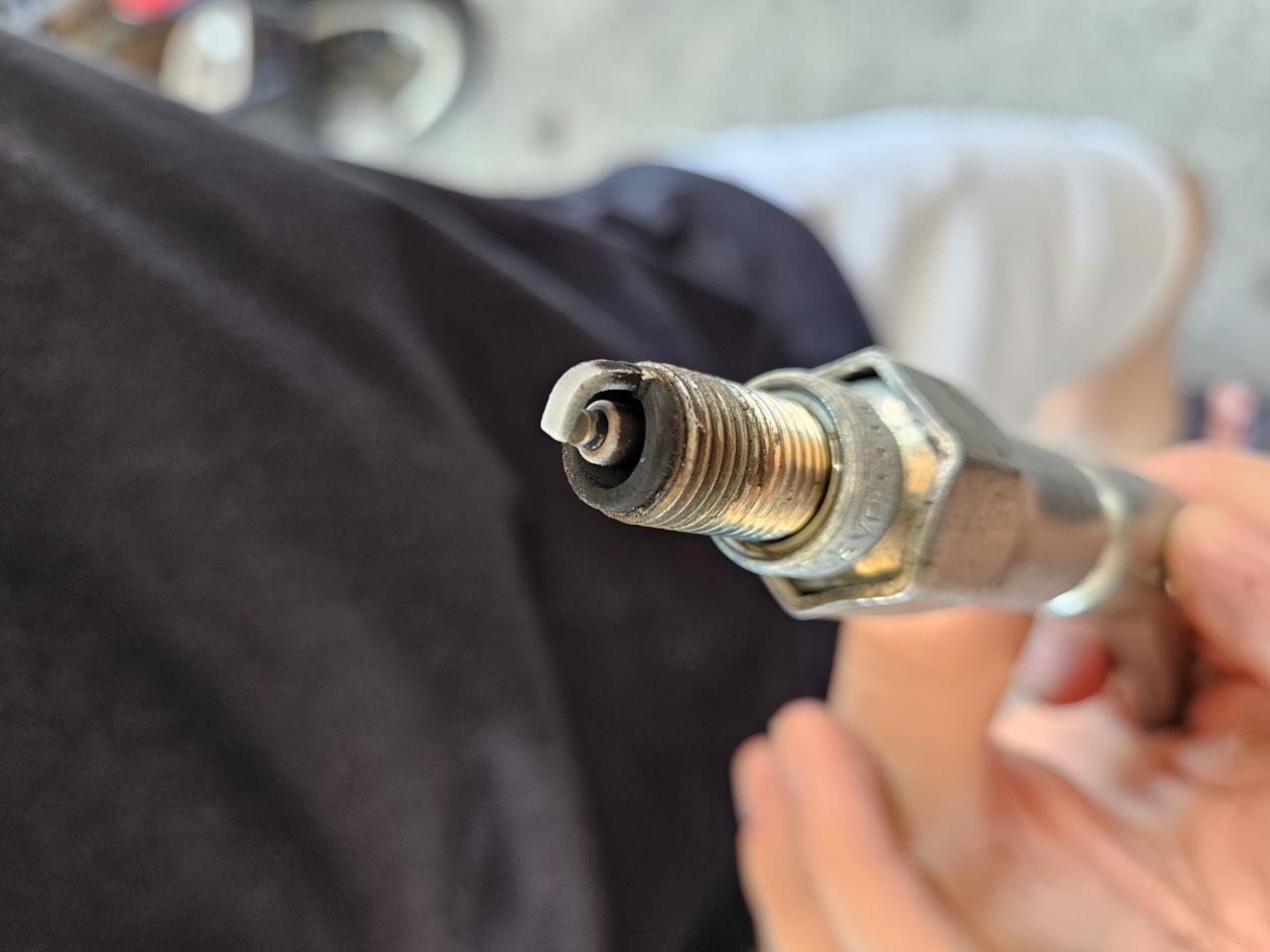

Ich habe jetzt mal die Zündkerzen angeschaut, da hat sich ein weißer Film gebildet, was ja darauf schließen könnte dass sie zu mager läuft.
Nein, das passt ziemlich genau - die GS laufen (wie alle heutigen 4-Takter) sehr mager.
Wie Berndy geschrieben hat: Schwimmernadelventile vermutlich undicht und Dreck (Rost) im Tank. D.h. an Hand der Ablasschrauben an der Schwimmerkammer prüfen ob es nicht aufhört zu rinnen. Dazu Motor abstellen und Benzinhahn auf Stellung PRI (das ist die Stellung wo immer Sprit läuft, egal ob der Motor steht oder läuft). Nicht vergessen den Hahn nachher wieder auf ON zu stellen. Wenn es nach kurzer Zeit aufhört (Kammervolumen geleert), dann sind die Nadelventile OK (beide Vergaser prüfen!). Wenn nicht -> Vergaser raus und Ventile tauschen. Dabei kannst du auch gleich prüfen ob dein Benzinhahn in Ordnung ist: Auf Stellung ON oder RES darf bei stillstehendem Motor nichts auslaufen.
Falls der Tank innen sehr verrostet ist, würde ich ihn einer KREEM-Weiss behandlung unterziehen (suche nach KREEM im Netz).
