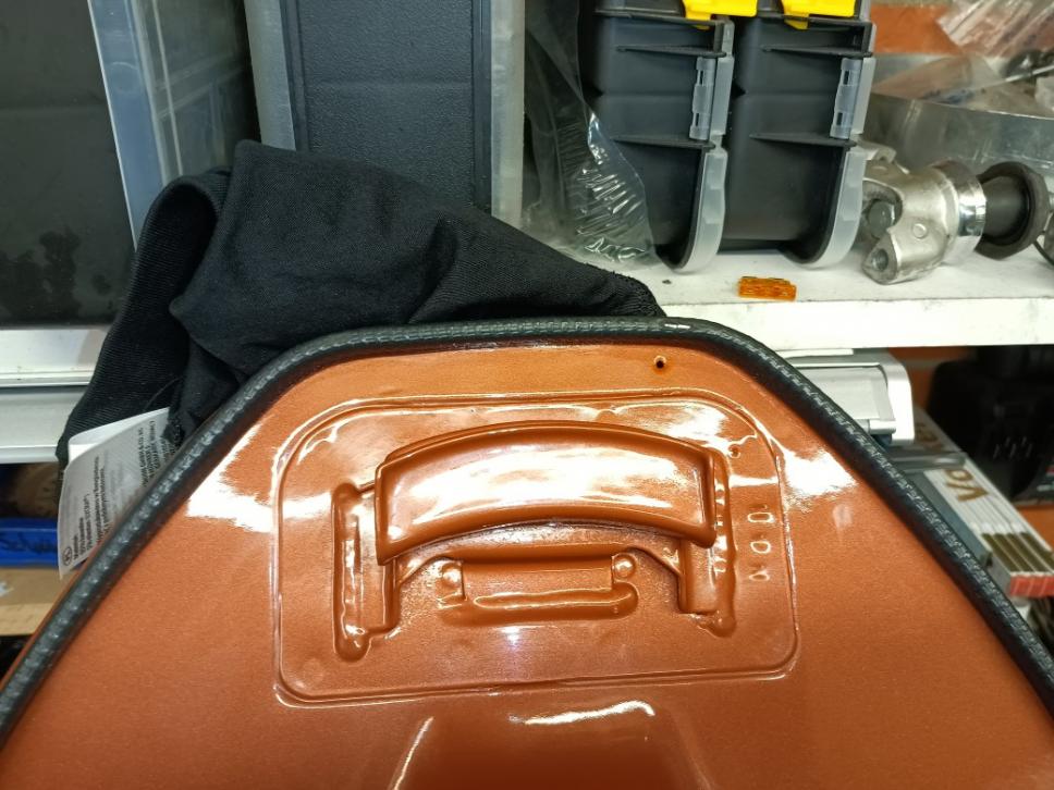

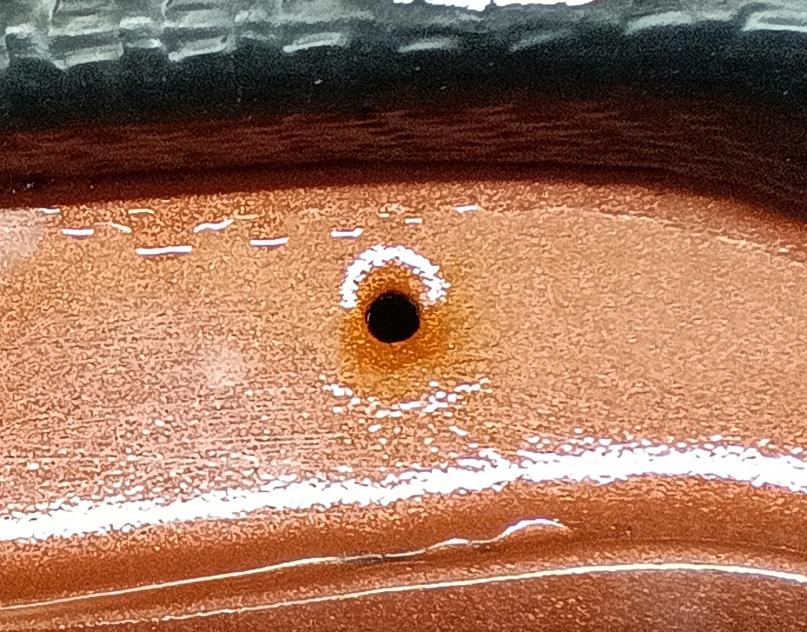

Mmmh, nun habe ich mal den Tank runter genommen und ein merkwürdiges Loch gefunden. Wie das da hin kommt weiß ich nicht, ich habe es nicht gebohrt. Sehr merkwürdig?? Sieht aus wie gebohrt?
Zumindest läßt sich das besser schliessen, wie eine Durchrostung hinterm Halter.
verwirrte Grüße
Volker

Alt 04.12.2024, 09:20:41   #19
Mh, wenn du das Loch nicht gebohrt hast, würde ich mal die fragen, die den Tank sonst noch in Händen hatten (eventuell der Lackierer?).
Aber, wer kommt auf die abstruse Idee ein Loch in einen Tank zu bohren und vor allen Dingen, aus welchem Grund? Sehr seltsam.
Ja, man kommt besser dran als hinter dem Halter, trotzdem würde ich das mindestens hartlöten lassen, was wieder den Lack drumherum zerstört.
Alt 04.12.2024, 11:39:40   #20

Alt 04.12.2024, 12:23:32   #21
der Spiegelung ringsrum war das Loch beim Lackieren schon drin.
(So schön kreisrund als Durchbruch vom Sandstrahlen??? )
hartlöten!
Wenns tröstet, den Lack an der Tankunterseite sehen außer Dir eh nur die Werkstatt und die Mäuse...
Alt 04.12.2024, 17:38:51   #22
Beiträge: 5.326
Ist das Loch nahe am Benzinhahn? Wenn ja, könnte es die Regenableitung vom Verschlussdeckel gewesen sein - da wäre dann das heraustehende Schlauchmontageröhrchen abgerissen.
Wenn du in den FAQ unter "Elektrisches" den Beitrag "Einfache Tankanzeige" ansieht, findest du da Bilder von der Tankunterseite einer F - da siehst du dann was ich meine.
Alt 05.12.2024, 10:03:28   #23
diggerbub
Benutzerbild von diggerbub
Registriert seit: 03.11.2005
Ort: Breiholz
Beiträge: 183
Das ist keine Durchrostung, kein Loch mit einer Suzuki-Funktion, wo es her kommt, weiß man nicht?
Ich habe es jetzt zu gemacht und demnächst zwei schöne Tanks, was meinem Aktionismus und Pessimismus geschuldt ist.
Aber lieber haben, als brauchen
Volker
