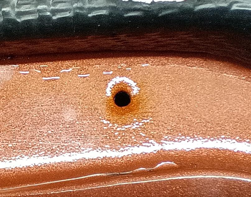

Alt 03.12.2024, 17:39:37   #18
diggerbub
Benutzerbild von diggerbub
Registriert seit: 03.11.2005
Ort: Breiholz
Beiträge: 183
Mmmh, nun habe ich mal den Tank runter genommen und ein merkwürdiges Loch gefunden. Wie das da hin kommt weiß ich nicht, ich habe es nicht gebohrt. Sehr merkwürdig?? Sieht aus wie gebohrt?
Zumindest läßt sich das besser schliessen, wie eine Durchrostung hinterm Halter.
verwirrte Grüße
Volker
Hits:	308
Größe:	121,9 KB
ID:	32249   Klicke auf die Grafik für eine größere Ansicht
Hits:	323
Größe:	96,3 KB
Alt 04.12.2024, 09:20:41   #19
Mh, wenn du das Loch nicht gebohrt hast, würde ich mal die fragen, die den Tank sonst noch in Händen hatten (eventuell der Lackierer?).
Aber, wer kommt auf die abstruse Idee ein Loch in einen Tank zu bohren und vor allen Dingen, aus welchem Grund? Sehr seltsam.
Ja, man kommt besser dran als hinter dem Halter, trotzdem würde ich das mindestens hartlöten lassen, was wieder den Lack drumherum zerstört.
Alt 04.12.2024, 11:39:40   #20
Der Nemo
Registriert seit: 14.08.2024
Ort: Nähe Dortmund
Beiträge: 42
Kilometer: 28000
Ist das Loch mitlackiert worden? Ist auf dem Foto nicht wirklich zu erkennen, aber dann hätte das ja schon beim Lacken vorhanden sein müssen?!
Der Nemo ist offline   Mit Zitat antworten
Alt 04.12.2024, 12:23:32   #21
der Spiegelung ringsrum war das Loch beim Lackieren schon drin.
(So schön kreisrund als Durchbruch vom Sandstrahlen??? )
hartlöten!
Wenns tröstet, den Lack an der Tankunterseite sehen außer Dir eh nur die Werkstatt und die Mäuse...
Alt 04.12.2024, 17:38:51   #22
Beiträge: 5.326
Ist das Loch nahe am Benzinhahn? Wenn ja, könnte es die Regenableitung vom Verschlussdeckel gewesen sein - da wäre dann das heraustehende Schlauchmontageröhrchen abgerissen.
Wenn du in den FAQ unter "Elektrisches" den Beitrag "Einfache Tankanzeige" ansieht, findest du da Bilder von der Tankunterseite einer F - da siehst du dann was ich meine.
Alt 05.12.2024, 10:03:28   #23
diggerbub
Ort: Breiholz
Beiträge: 183
Das ist keine Durchrostung, kein Loch mit einer Suzuki-Funktion, wo es her kommt, weiß man nicht?
Ich habe es jetzt zu gemacht und demnächst zwei schöne Tanks, was meinem Aktionismus und Pessimismus geschuldt ist.
Aber lieber haben, als brauchen
Volker
