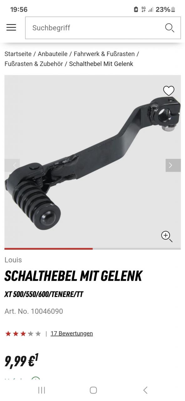

Ich würde da gar kein großen Aufriss machen und einfach aus 2 Hebeln einen machen!
Der 2 von Louis:
Name:	Screenshot_20250324_195620_Samsung Internet.jpg
Hits:	236
Größe:	53,6 KB

Ich hab jetzt zum testen aus 2 Universalschalthebeln a 10 € einen Schalthebel gebastelt.
Dafür daß ich alles freihändig machen musste ist er eigentlich ganz gut geworden. Wenn das blaue Eloxat runter wäre würde es nicht mal auffallen. Erste Probefahrt zeigt daß diese Position bereits fast optimal ist. Abstand zur vorderkante Fußraste ist jetzt ca 10 cm. Höhe könnte ggf. noch minimal runter.
Ich kann jetzt etweder, mit dem Ballen auf der Raste fahren und den Fuß zum schalten bis zur Absatzkerbe runter und wieder rauf schieben, oder aber den Fuß seitlich drunter oder drüber schieben ohne die Position Absatz an der Fußraste zu ändern. Beide Fahrweisen gehen mit dieser Position ohne daß ich den Absatz am Motostiefel abschleifen muss
