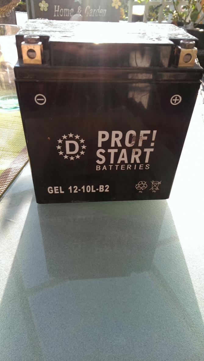

Alt 14.05.2025, 10:05:47   #2
Beiträge: 7.406
Die hier hat der Kay drin
Hits:	404
Größe:	91,1 KB
Alt 14.05.2025, 10:16:00   #3
Ich hab seit März 2019 eine AGM-Batterie in meiner GS. Keine Probleme damit.
