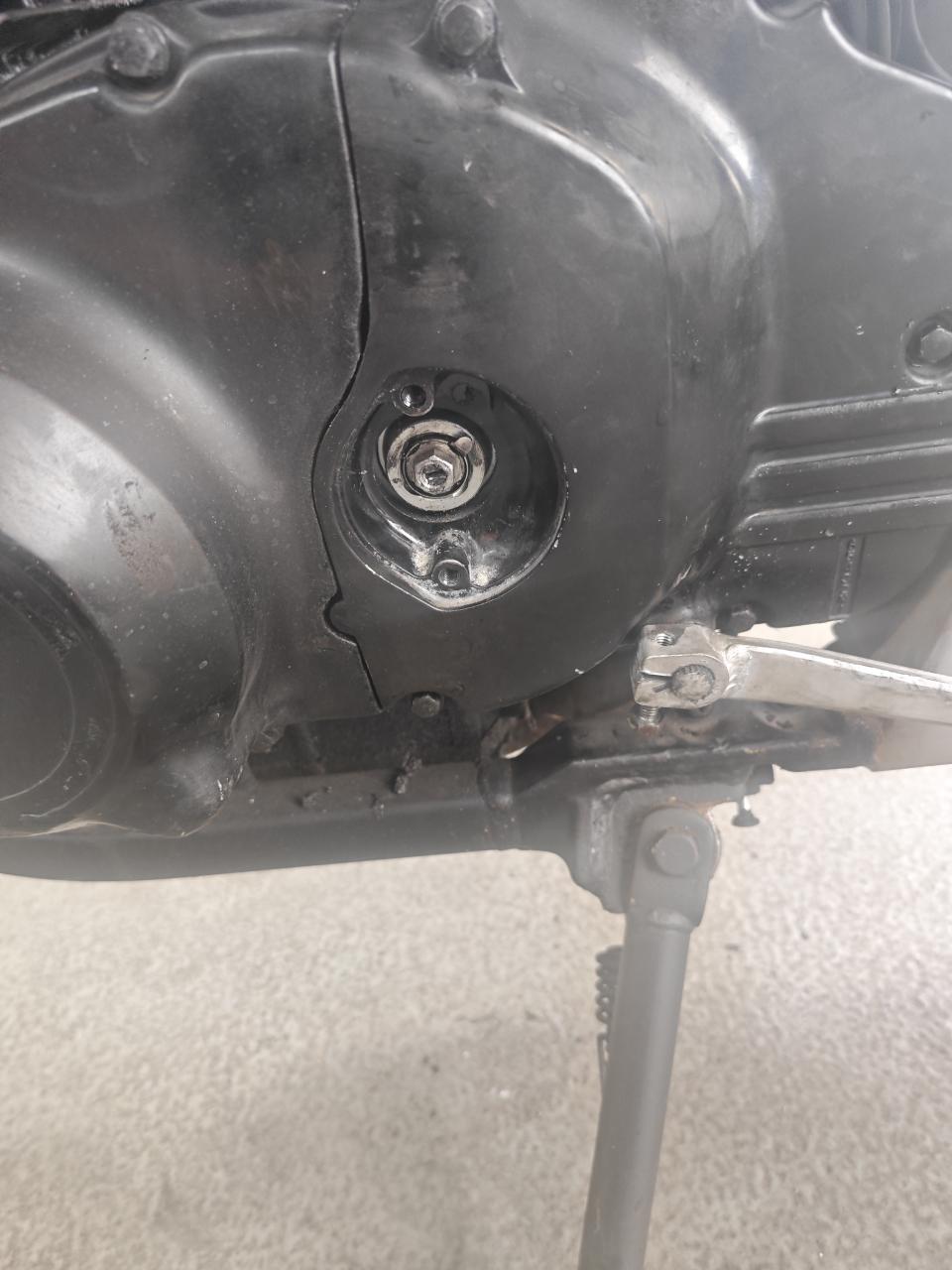

Hey Gemeinde,
durch die tollen Anleitungen traue ich mir immer mehr zu , allerdings habe ich diesmal scheisse gebaut.
Ich habe laut Anleitung versucht die Kupplung , also das Spiel am Hebel einzustellen. Dabei ist mir aber von der Schraube unten "am Motor" ( die mit der Kontermutter) was weggebrochen. Also habe ich den Deckel abgeschraubt die Gewindestange aus einer Schraube neu gebastelt und alles wieder zusammen gebaut. Allerdings rutscht die Kupplung komplett durch. Ich kann den Gang einlegen und die Kupplung los lassen und nicht passiert.
Allerdings auf dem Hauptständer bei gezogener Kupplung und eingelegtem Gang dreht das Hinterrad.
Könnt ihr mir da weiter helfen?

Kannst Du da mal ein Bild von machen, bitte? Von der Beschreibung her verstehe ich gerade nicht, was du meinst...

die schraube war kaputt

Entweder sie rutscht durch oder sie trennt immer. Wenn das Hinterrad dreht, kann sie nicht getrennt sein. Kannst du das Rad mit dem Fuß stoppen?

Dann muss die Schraube herausgedreht werden.
Beim Einstellen schraubt man die Schraube lose hinein, bis man einen leichten Widerstand spürt. Dazu muss alles leichtgängig sein. Der Widerstand besteht nur darin, dass die Kupplungsbetätigung gerade an der Druckstange anliegt und diese gerade eben gegen die Federkraft der Kupplungsfedern drückt. Danach wieder 1/4 oder 1/2 Umdrehung lose (linksrum) und die Kontermutter mit Gefühl anziehen.
Und Schrauben nie zu fest anziehen. Das Gewinde leidet und im schlimmsten Fall reißt die Schraube.
Die Schraube gibt es auch als Ersatzteil, falls deine selbstgebaute nicht das erforderliche Maß haben sollte:
Part# 09134-06010 Desc SCREW -SU USD Price 4.68

Tatsächlich war die Schraube zu weit drin. Weil ich das Gewinde nicht ordentlich genug gemacht habe und den endpunkt nicht gemerkt habe.
Nun nimmt sie den gang an aber schaltet nicht sauber, bzw neutral geht nicht rein im stand.
Also werde ich das morgen nochmal auseinander bauen ordentlich sauber machen und dann nochmal nach der Anleitung versuchen einzustellen.
Danke euch!

Die Kupplung trennt dann nicht sauber. Die Schraube muss eine Idee weiter rein oder der Leerweg am Kupplungszug ist zu gering. Ist nur eine Einstellungssache.
