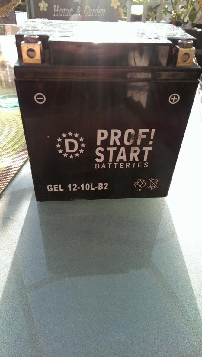

Die hier hat der Kay drin
Hits:	405
Größe:	91,1 KB

Ich hab seit März 2019 eine AGM-Batterie in meiner GS. Keine Probleme damit.

Kannst mir bitte das genaue Modell sagen ?
Was für ein Mopped hast genau ? BJ ? Modell ?
Danke !
Bin aber auch wieder auf Yuasa umgestiegen.
Also "alte" Batterie.
Es ist halt etwas abenteuerlich, an Batteriesäure zu kommen,
aber keinesfalls unmöglich.
