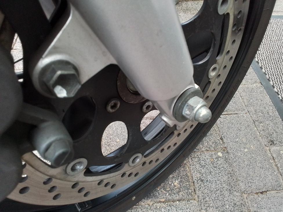

Hallo. Ich habe diese Woche eine gs 500 bj 2002 gekauft.
Jetzt so beim putzen habe ich mir die Steckachse vorne mal angesehen.
Schaut euch mal die Mutter an. Ist das so original?
Ich habe das anders in Erinnerung. Mit Splint durch die Mutter.
Gruß Michael

Die Mutter ist auf der Seite wo die Bremsscheibe ist. Ist das richtig?
Michael T ist offline   Mit Zitat antworten
Alt 15.06.2025, 11:41:48   #3
Beiträge: 8.808
Das ist richtig.
Hier kannst du dir die Artikelnummer der Mutter raussuchen und auch den Aufbau angucken.

Splint????
Normal gehört da kein Splint hin!
Und auch keine Hutmutter , sondern eine Selbstsicherheit Mutter.
(Die verbaute hat einen Metallring als Sicherung, keine Kunststoffeinlage wie die meisten Selbstsicherheit Muttern. )

Splint kann auch bei der gsx 400 gewesen sein. Ist alles lange her.
Meine letzte gs 500 habe ich 2002 gekauft.
Hutmutter ist glaube ich original.
Bei Kleinanzeige wird eine gs 500 für 1795 € verkauft.
Da ist ein gutes Foto dabei wo auch eine Hutmutter verbaut ist.

Grad ins WHB gesehen.
Splint.
Damit ist die Hutmutter definitiv falsch
Alt 15.06.2025, 20:32:12   #8
Beiträge: 8.808
Laut Microfiches gehört da eine Mutter und kein Splint hin. Und den Bildern bei Kleinanzeigen nach ist die Hutmutter auch korrekt so.
Alt 15.06.2025, 21:17:01   #9
Alter: 52
Beiträge: 1.564
Ich schau lieber im Wiki statt bei den Kleinanzeigen.....
Und Du?
In der "GS-Galerie" findest Du auch einge, hier im Forum bei den "GS des Monats" sieht man es auch eher richtig als geschludert wie bei den Kleinanzeigen.
selbstsichernde Mutter, never ever Hutmutter!

Im Wiki ist übrigens die Steckachse auch andersherum eingebaut, also mit der Mutter auf der linken Seite. War auch bei meiner GS so. Ich habe es heute umgedreht, mit der Mutter auf die rechte Seite, aber bei genauer Betrachtung dürfte es egal sein wie rum. Das Rad wird immer gegen den linken Holm gedrückt / gezogen, der rechte Holm mit der Klemmschraube auf der Hülse geklemmt.
Mir ist bisher beim Fahren mit "falschherum" montierter Steckachse nichts negatives aufgefallen.

Egal wie rum man die Steckachse einbaut, wichtig ist zuerst die Mutter der Steckachse anzuziehen und erst dann die Klemmschrauben. Sonst kann es passieren, dass man die Holme unten zusammenzieht. Das merkt man wenn die Gabel schwer einfedert und das Rad schief steht.

Naja, bedenke, dass es schon einen Sinn hat wenn die Achsmutter entweder selbststichernd ist oder mit einem Splint gesichert wird. Einer nicht gesicherten Hutmutter würde ich da nicht unbedingt vertrauen.

Auch in der Hutmutter kann ein Sicherungsblech drin sein denke ich.
Ab dem Facelift 2001 ist da eine selbstsichernde Hutmutter drauf. Das ist vollkommen korrekt so.

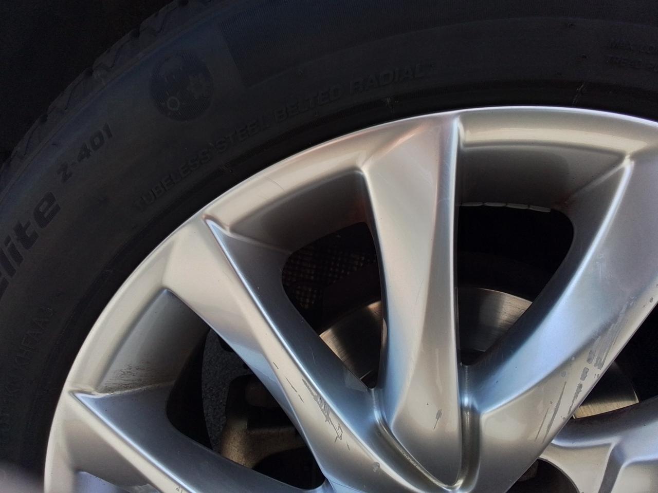

Meine Alufelgen sind total zerkratzt. Der vom Reifendienst sagt das ist nicht von uns.
Quick Reifendiscount ist nicht mehr meine Firma.
Ich stelle noch ein paar Fotos ein. Danke an alle die mit gutem Rat geholfen haben.

Radiale Kratzer in der Felge entstehen eigentlich nicht wenn sich ein Rad dreht. Bei einem drehenden Rad verlaufen die Kratzer (annähernd) parallel zum Felgenhorn also in Form eines Kreisbogens. Hohe Kantsteine oder Randsteine hinterlassen bei rollender Berührung meist solche Kratzer.
Die Kratzer an der Felge sehen so aus, als wäre die Felge liegend über etwas hartes oder etwas hartes über die Felge gezogen worden.
Wie dem auch sei. Darum verzichtet Meinereiner nach Möglichkeit auf Alu-Felgen. Stahlfelgen tun es genauso. Erspart Ärger.
