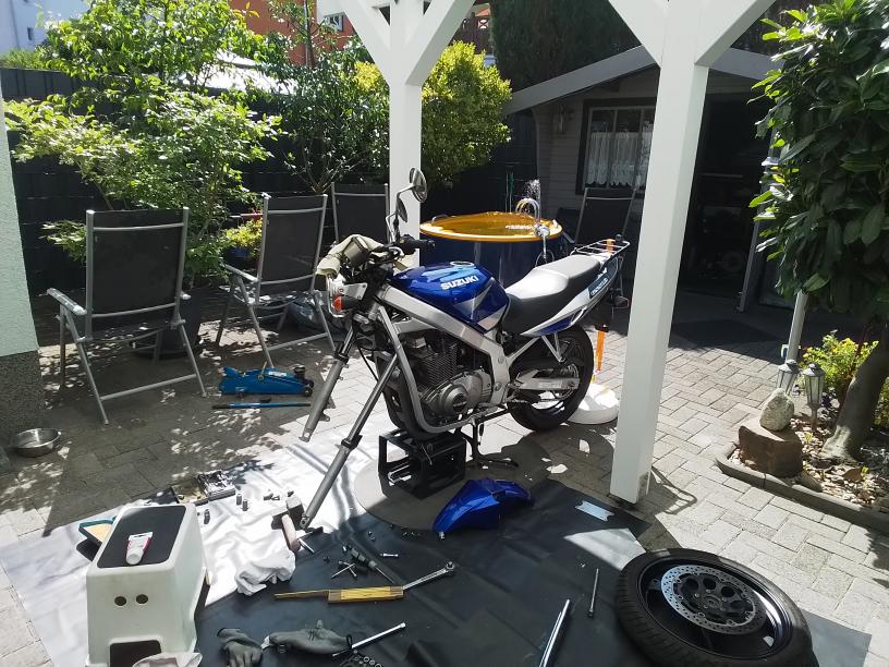

Ich stelle noch ein paar Fotos ein. Danke an alle die mit gutem Rat geholfen haben.
2 mal 0,5 Liter 13er Öl habe ich gekauft. 20€
Michael T ist offline   Mit Zitat antworten

Fotos
Hits:	187
Größe:	117,2 KB
ID:	32507   Klicke auf die Grafik für eine größere Ansicht
Hits:	199
Größe:	110,0 KB
ID:	32508   Klicke auf die Grafik für eine größere Ansicht
Hits:	188
Größe:	94,7 KB

Das öl
Hits:	174
Größe:	102,6 KB
