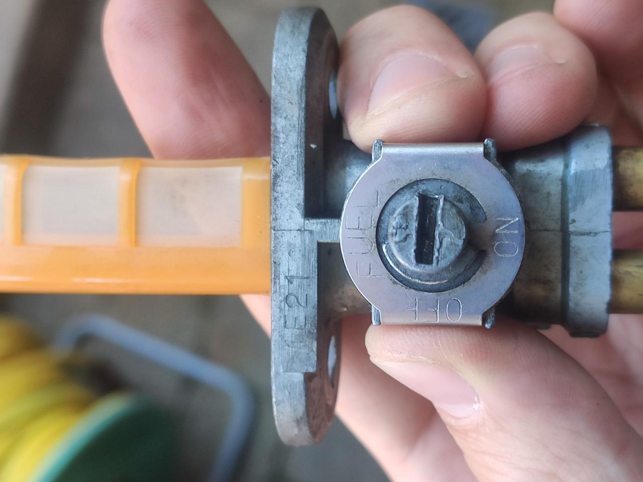

Ich nutze diesen Thread mal für eine kleine Frage, die mir aufgefallen ist:
An dem Hahn sind zwei Anschläge angebracht, die verhindern, dass man ihn überdreht. Allerdings wundert mich, dass der Anschlag für OFF so angebracht ist, dass die Nut genau waagerecht steht. Bei ON kann man den Hahn aber deutlich weiter über die ON Position drehen. Weiß jemand warum das so ist und ob es einen Unterschied macht ob die Nut direkt auf ON oder drüber hinaus steht?

Wie bei vielen anderen Absperrhähnen auch, Hahn in Fließrichtung meint offen, Hahn quer zur Fließrichtung meint zu
Alt 07.04.2025, 15:47:26   #8
Beiträge: 10.720
Toleranz. Wenn ich mich nicht irre, werden die Teile gegossen und leicht nachgearbeitet. Einfach den Hahn für "Auf" senkrecht stellen. Wird wahrscheinlich auch nichts machen, wenn der bis zum Anschlag gedreht wurde. Und wenn, merkst du das beim Fahren, dann einfach den Hahn genau senkrecht stellen.
