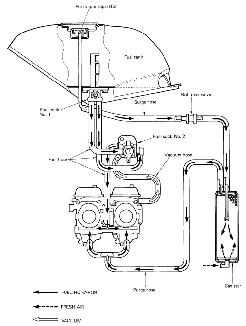

Prüfe nochmal ob die Schläuche alle richtig angeschlossen sind.

Achtung, das ist das Bild wo der Tankbenzinhahn falsch rum eingezeichnet ist!
https://web.archive.org/web/20160405...chf%C3%BChrung

Bei dem Wiki gibt es keine Unklarheiten.

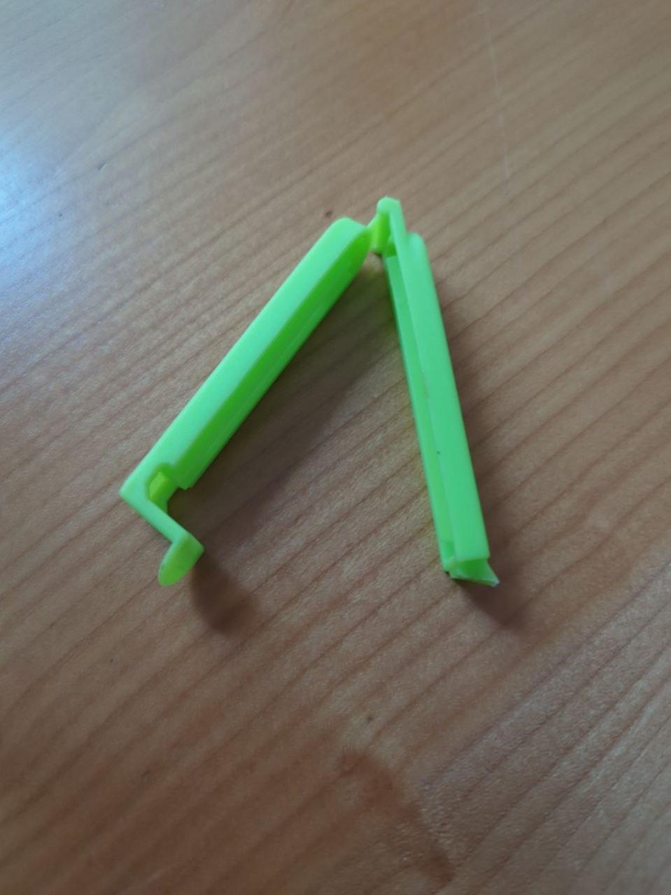

Ich hab nochmal drüber nachgedacht. Die Störung 'keine Gasannahme unrunder Motorlauf' kann vom defekten Membran im Benzinhahn kommen. Drück mal den Unterdruckschlauch ab und schalte den Benzinhahn auf PRI. Falls es das Membran ist sollte der Motor laufen.

Zum Abdrücken kannst so was nehmen. Ist zum verschließen von Tüten.
