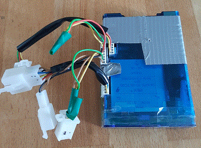

- Platine habe ich in ein kleines Kunststoffkästchen gesetzt, was noch ins Heck passt.

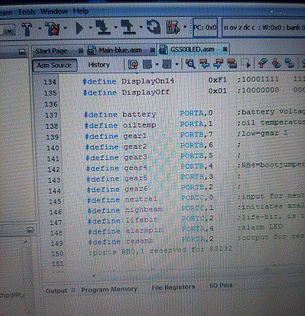

- programmiert wurde in assembler mit der microchip IDE

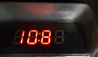

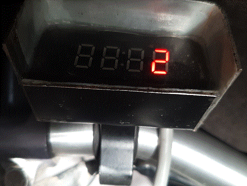

- wenn Spannung okay ist und Temperatur ist okay (oder NTC gar nicht angeschlossen), dann wird Gang angezeigt
- wenn Spannung außerhalb des zulässigen Bereiches ist, so wird Voltzahl angezeigt. Anzeige ist mit einem TM1637 Modul gemacht, kostet nur ein paar Cent

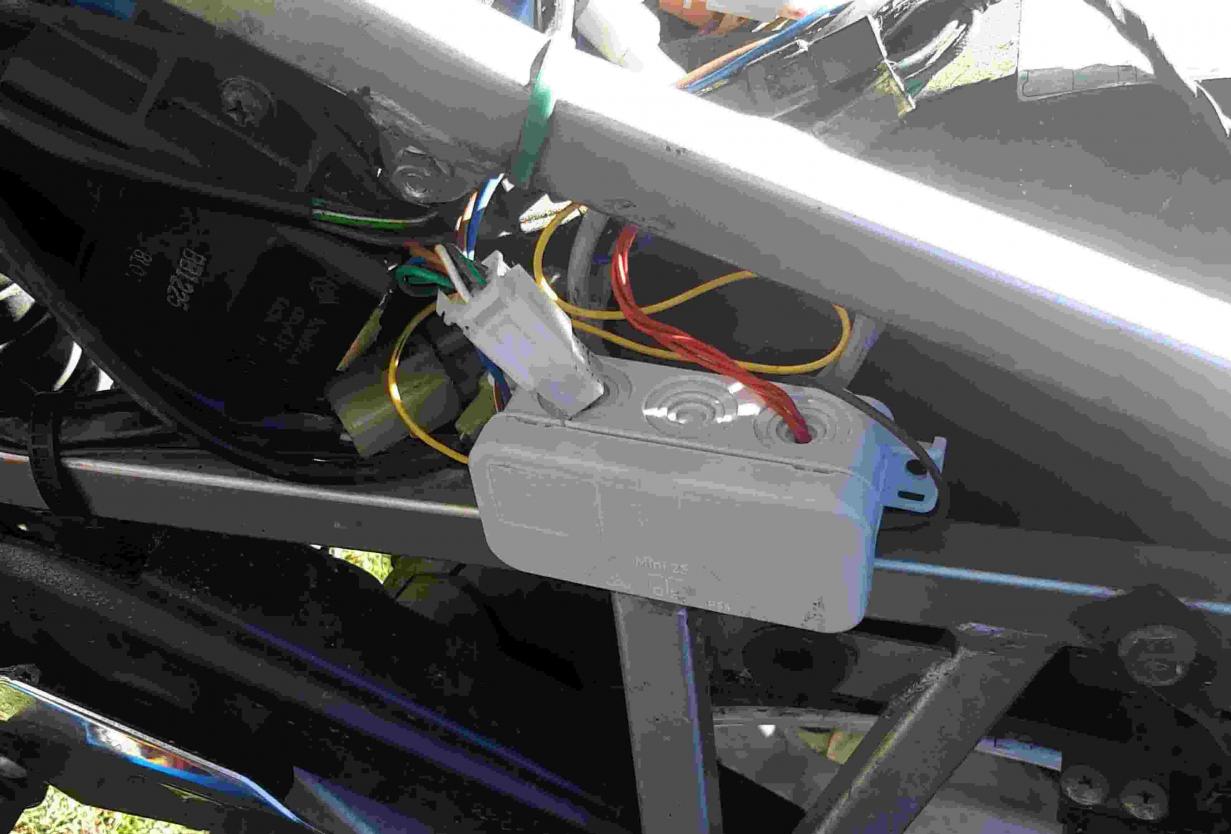

Schaltung ist jetzt auch kleiner und passt in so einen Mini Verteilerkasten unter die linke Seitenverkleidung.

hier noch ein paar Bilder:
- Temperaturschalter
- Einbau
- linkes Seitenteil
Gruß!

bcf STATUS,RP0
bcf STATUS,RP1 ; select bank 0, i.e. PORTA/B/C
; initialisation PIC done
; init variables
clrf mcounter
clrf modestat
bsf relay ; power relay to check battery voltage
; Memory init for LED values
PINIT: clrw ; clear w
movwf Voltl ; fill 7 adresses with "0"
movwf Voltl+1
movwf Voltl+2
movwf Voltl+3
movwf Voltl+4
movwf Voltl+5
movwf Voltl+6
call i2c_present
call init_LED
movlw .250
call xms ; wait 750ms after init
clrwdt
movlw .250
call xms
clrwdt
movlw .250
call xms
clrwdt
goto mainstart
