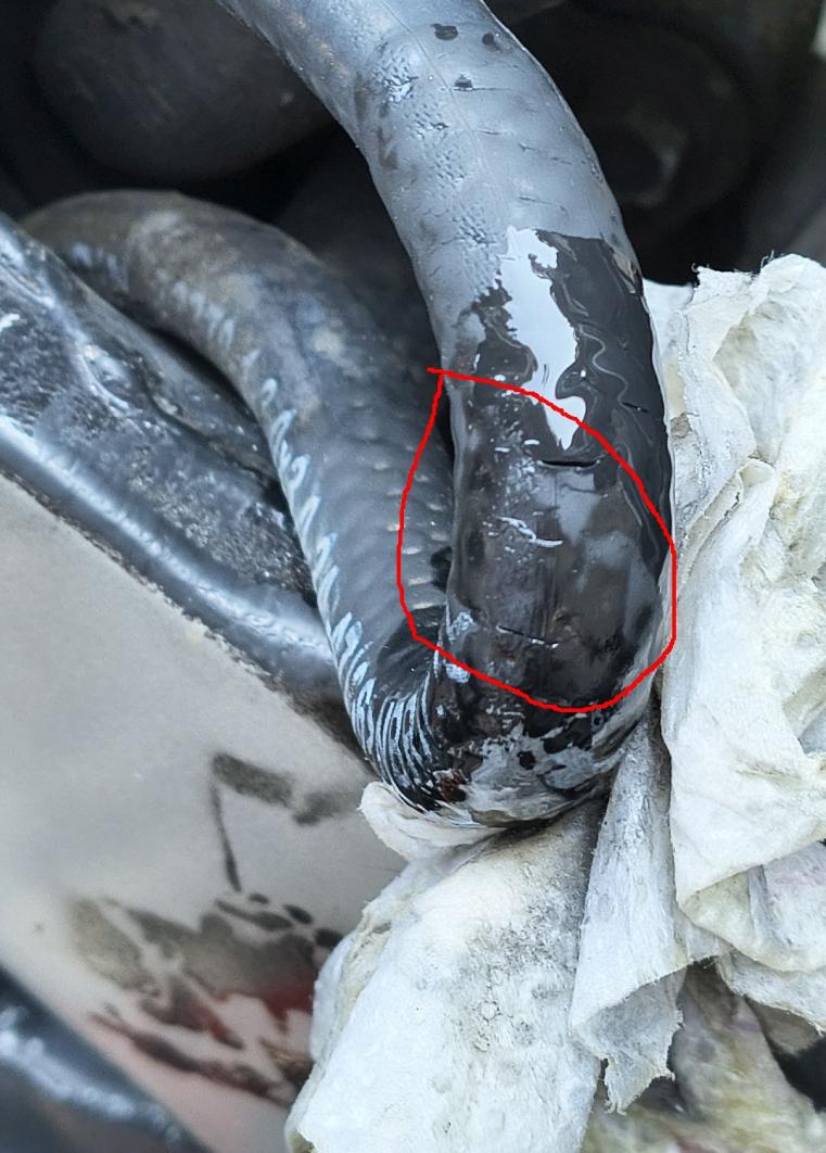

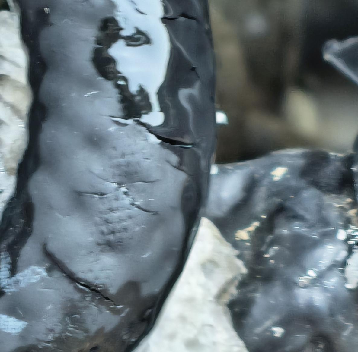

Salü, mal ne Meinungsfrage.
Ist das auf den Fotos eher Marderbiss, Messerstich oder Verschleiß?
Nachdenklich macht mich der Umstand, daß vor einiger Zeit am gleichen Standort am/unterm Tankdeckel komisches ausgehärtetes Zeug drangeschmiert war.

Ich würde sagen "schlechte Qualität".
Ich bin mit den Benzinschläuchen von Ebay durch, das Zeug kommt mir nirgends mehr dran.
Dito. Ich bin umgestiegen auf Vitonschläuche. Kosten natürlich mehr, aber seitdem habe ich keinerlei Probleme mehr, so wie vorher mit der Meterware "Benzinschlauch", der mir vorher angeboten wurde...

Nach Ausbau und Begutachtung des kpl. Schlauches stimme ich zu. Der ist durchgängig fertig. Naja, immerhin hat die "Meterware" über 20 Jahre gehalten.

Ich verbaue seit Jahren diesen hier. Passt super, schön dünnwandig, gerade am Tank kennen ja alle das Problem. Die ältesten in meiner Umgebung sind jetzt 6 Jahre alt und noch sehr elastisch.
