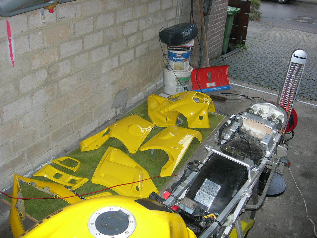

Der Umbau geht in die nächste Phase
Die VVK wird Anfang nächsten Montas geschliffen und gespachtelt, gerade hab ich erstmal das Gesamtbild geändert ^^
http://img263.imageshack.us/img263/1...1683tf1.th.jpg
Sind Restposten bei HG gewesen und insgesamt von ca. 300€ auf 89,90€ reduziert, da konnte ich einfach nicht nein sagen, zumal mir Leder eh lieber ist als meine Textilkombi.
Zuerst gabs die Hose nicht mehr in meiner Größe, kam dann aus Freising oder so und dann sind mir Ölflecken auf der Jacke aufgefallen, die kommt jjetzt aus Freiburg
Naja, beim Probesitzen auf meinem Mopped hatte ich ein gutes Gefühl, jetzt gleich wird sie erstmal getestet in der Eifel.

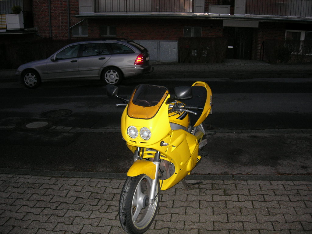

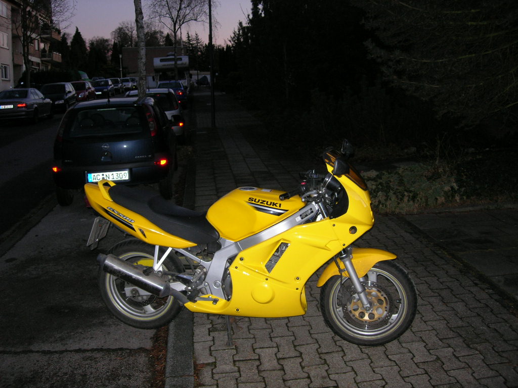

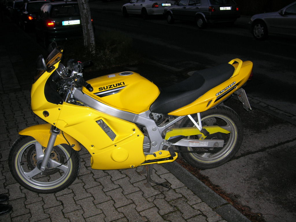

Hits:	638
Größe:	171,0 KB
ID:	102   Klicke auf die Grafik für eine größere Ansicht
Hits:	551
Größe:	166,7 KB
ID:	103   Klicke auf die Grafik für eine größere Ansicht
Hits:	634
Größe:	168,6 KB

Alt 12.01.2008, 18:15:01   #71
Standard Re: Tomatos schrauben für Dummies
Ich bin auf die Tageslichtbilder gespannt und hoffe für dich, dass der Farbunterschied nur an diesen Fotos liegt
Alt 12.01.2008, 18:23:22   #72
Tomato
Benutzerbild von Tomato
Registriert seit: 22.07.2006
Ort: Aachen
Beiträge: 890
Kilometer: 18000
Der Kettenschutz gehört nicht dazu, den hab ich ganz am Anfang mal mit nem Baumarkt Gelb probiert ^^
Da kommt wieder der 400er Bandit Fender hin.
Ich hab noch den Eindruck, die VVK ist etwas blasser als Tank und Heck, aber mal abwarten....
GS 500 :
SV 650 S:
Alt 12.01.2008, 18:32:29   #73
blub1254
Benutzerbild von blub1254
Registriert seit: 17.09.2007
Ort: Baden-Württemberg
Beiträge: 323
Schick schick...
aber ich denk auch das die VVK n bissl heller is... gibts auch bilder bei tageslicht?? vllt. is es da nich so schlimm wie mit dem grellen fotoblitz...

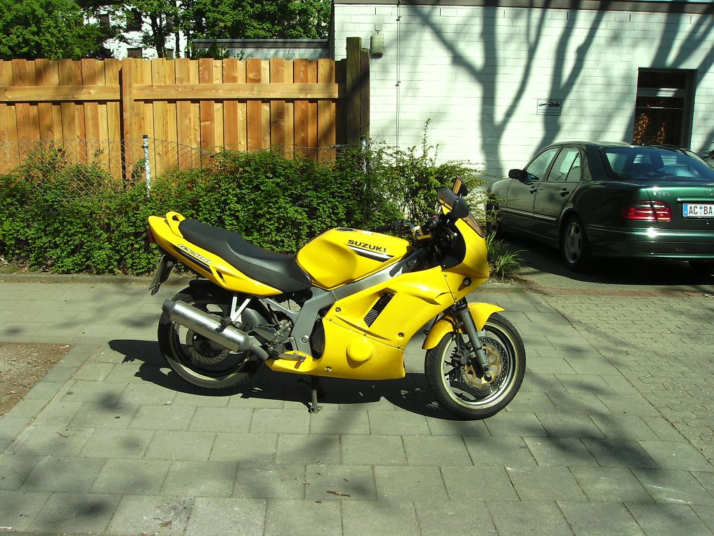

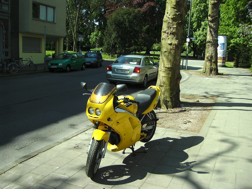

So, endlich mal geschafft ein paar Fotos zu machen.
Die digitale Temperaturanzeige ist auch verbaut, ich hab zwar noch den RR Ölmesser dran, aber da die beiden ziemlich exakt sind werd ich ihn bei Gelegenheit abbauen.
Die digitale zeigt konstant 2 bis 3 Grad mehr an, aber der Sensor sitzt ja auch in der Ölwanne.
Das war es dann soweit erstmal mit optischen Umbauten, als nächstes kommen Stahlflex und dann irgendwann ein anderes Federbein.
Hits:	562
Größe:	186,9 KB
ID:	665   Klicke auf die Grafik für eine größere Ansicht
Hits:	678
Größe:	195,3 KB

Alt 06.05.2008, 12:11:19   #81
Kunibert Babenco
Registriert seit: 29.01.2008
Ort: Marburg
Beiträge: 365
sehr sehr schick!!
sag mal wie hast du des Problem gelöst, dass die Heckunterverkleidung auf dem 400ter Bandit-Fender aufsetzt, wenn die GS voll einfedert? Fender unten abschneiden?
was besseres is mir noch nich eingefallen...
Lg Pat
Speed doesn't kill, it's the sudden stop that hurts!
**nette Leute zum Fahren im Raum Mittelhessen gesucht... zeigt her eure Kurven...**
Kunibert Babenco ist offline   Mit Zitat antworten
Alt 06.05.2008, 13:48:53   #82
Tomato
Ort: Aachen
Beiträge: 890
Kilometer: 18000
Hab die Heckunterverkleidung bearbeitet, an den Stellen wo die Schrauben die am Heckrahmen halten ein Stück rausgeschnitten, da wo es drankam und ausserdem den Fender gekürzt, so dass er jetzt nur noch viel weniger Luft zum Reifen hat. Jetzt geht es auch mit Sozia und voll einfedern.

So, hab meinen "Komplettumbau" eben abgeschlossen
http://picasaweb.google.com/Nadine.Tobi/SV650S#
GS bleibt erstmal als Alltagsfahrzeug und jetzt für den Winter.
