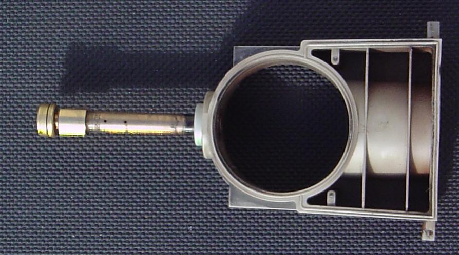

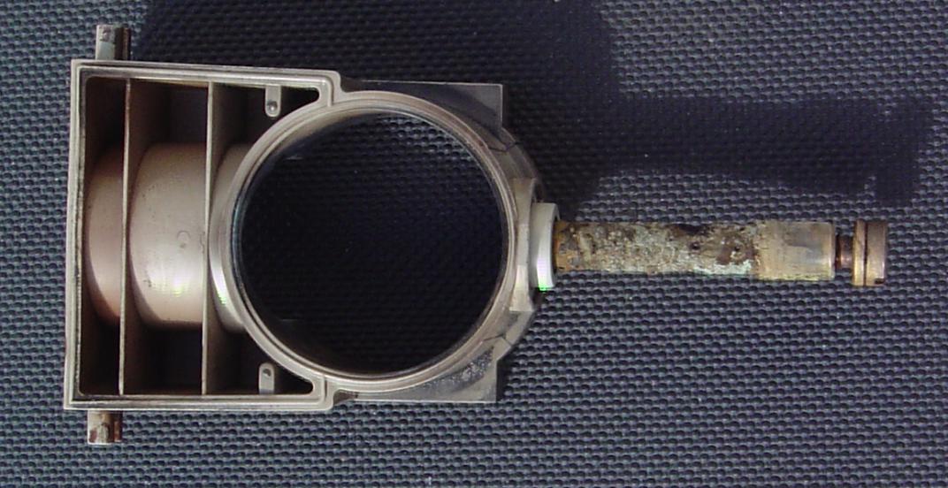

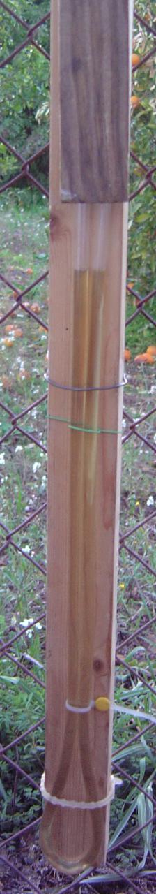

Seit heute muß ich hier mal aktualisieren.
Nach einem Gespräch mit einem BMW Motorradmechaniker aus Nürnberg, der bei einem Freund zu Besuch war, habe ich zwei entscheidende Schritte unternommen:
Erstens wollte ich den Vergaser synchronisieren, nachdem Frank (der Mechaniker) festgestellt hat, daß mein linker Zylinder im Standgas nicht mitläuft. Das war leider nicht möglich, weil der rechte Zylinder immer sofort das Öl hochgesaugt hat.
Hits:	1557
Größe:	50,2 KB
ID:	9010 (einfach aber effektiv)
Der zweite Tipp war, den Düsenstock herauszunehmen und zu reinigen:
Hits:	1365
Größe:	101,3 KB
...und da gab es nun wirklich keinen Zweifel mehr, daß sich der Nachmittag bezahlt machen würde.
Hier der andere schon gereinigt:
Hits:	1236
Größe:	76,4 KB
Die Veränderung war unglaublich! Wie ein anderes Motorrad — im Ernst!
Gasannahme, Lastwechsel, Choke, Kerzenbild, alles astrein!
Außerdem Fehlzündungsfrei.....
...sogar Landstraßenfahrt war ohne benzinhahnumstellen auf PRI möglich!
Danke nochmal für alle Tipps!

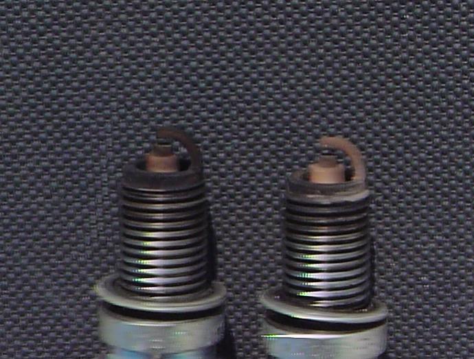

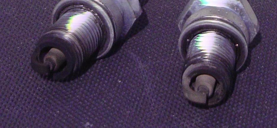

Daumen hoch wegen Einfügens der Kerzenbilder
...tja habe vorgestern eine kleine Tour nach Valencia und zurück (gesamt 210Km) problemlos bewältigt.
Ich weiß gar nicht mehr, wie sich Fehlzündungen anhören!
Das Benzinhahnproblem gab's auch nur einmal, als ich einige Km um die 140 fuhr, ansonsten ging's die ganze Zeit in Normalstellung.
Der Rotor ist übrigens auch der alte geblieben, weil der Rotor vom neuen Hallgeber partout nicht auf die Kurbelwelle passen wollte. Das "Eiern" habe ich aber beseitigen können.
Also weiterhin alles im grünen Bereich — Fehlzündungen gelöst!
Hits:	1101
Größe:	65,9 KB
Hits:	1136
Größe:	60,1 KB
