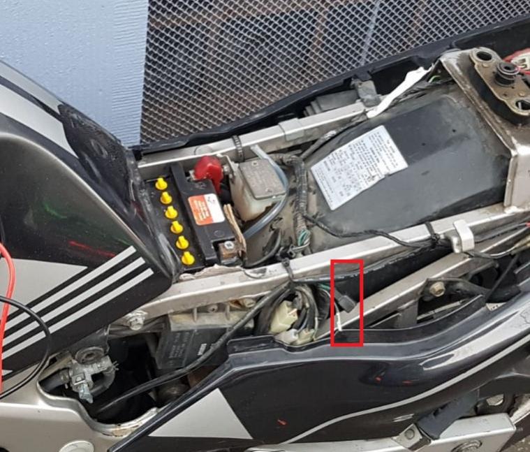

an welchen der 4 Pins wird denn der Steuerstrom gegeben? Ich will das Relais jetzt auf der Arbeit prüfen, aber ich weiß nicht an welchen der 4 Verbindungen vom Stecker der Steurstrom entlang fließt. Auf dem Relais steht nichts drauf und ich habe leider keinen Schaltplan nur für das RELAIS gefunden.
Ansonsten riesen Dank für die Hilfe. Das war extrem ausführlich. Einige Sachen hab ich ja wie oben erwähnt erledigt

Vitalitos, hast du mal in Betracht gezogen, dass eventuell der Killschalter oder die Kabel von dem Ding defekt sein könnten?
Wenn Der Killschalter auf "AUS" steht (auch wenn die Kabel unterbrochen sind), hast du keinen Zündstrom und auch keinen Steuerstrom für den Anlasser.
Das würde auch erklären, warum der Motor trotz Überbrücken des Starterrelais nicht anspringt.
Hast du den Schalter und die Kabel mal auf Durchgang geprüft?
Hast du mal das Starterrelais auf der Lastseite auf Durchgang geprüft?
Also mal von der Batterie direkt 12 V auf die kleinen Anschlüsse gegeben und mal geguckt ob das Relais auf der Lastseite Strom fließen lässt? Eventuell ist das ja in Ordnung.

wo genau geht denn der Seitenständerschalter hin? Wo finde ich den Stecker, um es auf Durchgang zu prüfen?
Ich war über ne Woche krank und hab mich nach der Arbeit erholen müssen, deswegen konnte ich bisher nix machen...hab mir das eben nach dem Feierabend angeschaut aber auf Anhieb nichts finden können. Bei Google war der Stecker bei jedem Steitenständerschalter anders. Mal grün, mal schwarz..und von der Form ebenso
wo genau sitzt denn die Diode?
Ich hatte rechts noch einen anderen Schalter ausgebaut aber der war für die Blinker zuständig. Das hatte ich dann beim Blinken erkannt
**edit**
ich hab vorhin mal versucht den Seitenständerschalter nachzuverfolgen und hab dabei dann oben hinter der linken Verkleidung tatsächlich einen gefunden der so auch als Schalter für den Seitenständer verkauft wird
hab hier mal paar Bilder angehängt.
Beide Verbindungen hatten keinen Durchgang. Weder bei aus- noch eingeklapptem Seitenständer. Ich denke, Durchgang sollte beim eingeklapptem der Fall sein....oder sollte ich noch etwas beachten?
Gruß Vitali

Die GS hat einen Seitenständerschalter und ein Relais dazu. Der Seitenständerschalter sitzt direkt hinter dem Seitenständer am Rahmen und ist mit zwei Schrauben festgeschraubt. Das Seitenständerrelais sitzt hinter dem rechten Seitendeckel, da sollte OMRON draufstehen.
Die Diode sieht aus wie ein mit Schrumpfschlauch eingeschrumpfter Blindstecker und hängt frei am Kabelbaum, müste links neben der Batterie sein.
Seitenständerschalter Part# 37840-01D01:
https://www.google.de/search?q=37840...ZDLrfdu48dHlM:
Seitenständerrelais Part# 38740-24X50:
https://www.google.de/search?tbm=isc...19.wGKymJ_EcMc
Diode Part# 36611-38A00:
https://www.google.de/search?tbm=isc...tXafM_74_5hrM:
