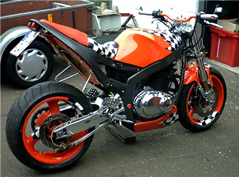

Ich frage mich warum man das Heck so weit nach hinten gemacht hat, und warum man den Oberzug da vorne weg geschnitten hat, da hängt ja so ziemlich alles dran, also Tankbefestigung usw.
Ah, ok.
Sicherlich hätte das Heck auch noch weiter nach vorn gekonnt.
Muss es meiner Meinung nach aber gar nicht. Tankbefestigung ist übrigens noch an der Originalen Stelle.
Eigentlich versucht man ja das Heck so weit wie möglich nach vorne zu machen, damit das Hinterrad freier steht, und optisch halt was breiter erscheint.
Der Effekt tritt tatsächlich auf! Habe ernsthaft schon darüber nachgedacht, ob nicht doch noch ein 180er Reifen rein muss. Finde nämlich auch, dass das Heck über dem Reifen recht breit baut, wenn man es von hinten betrachtet. Kann mir allerdings nicht vorstellen, dass das anders wäre, wenn das Heck weiter vorn wäre. Aber vielleicht fehlt es mir auch nur an Phantasie.
Dann sind bei dir die unteren Streben sehr lang damit das Heck steil steht, hätte man die oberen was kürzer gestaltet hättest du den gleichen Erfolg nur das es kürzer wird.
Ja, das hätte man auch kürzer machen können, und damit wäre dann das Heck insgesamt auch weiter nach vorn gekommen.
Ab der Halterung für die Batterie kommt ja nach hinten nix mehr, da wäre noch was Luft gewesen.
Da ich ja weiß das du das in der Bude da hast machen lassen, denke ich du hast da nicht viel Einfluss drauf gehabt oder?
Stimmt. Im Prinzip war ich auch erstmal heilfroh, überhaupt jemanden gefunden zu haben, der das auch mit Eintragung machen kann. Und im Resultat finde ich es nach wie vor gut.
Sicherlich gibt es immer Optimierungspotentiale, einige erschließen sich halt erst im nachhinein.
Das "Dreieck" im Heckrahmen werde ich wohl auch noch schließen, finde es optisch so offen nicht gut. Da sieht man dann direkt auf die Batterie und das gefällt mir nicht.
Das Blech vorne verdeckt den Luftfilterkasten, das wollte ich auch so haben. Denke mal, den Rest mache ich mit Drahtgitter zu.....

Das mit dem heck weiter nach vorne stimmt schon so wie Goose schreibt, aber wie gesagt Geschmackssache. Mir persönlich gefällt es halt nicht.
das mit der batterie hätte man anderst lösen können. habe mir damals den Batteriekasten oben reingehängt. bei meiner Neuen lege ich die batterie rein, das geht auch.
Tankbefestigung war damals und Heute auch immer Original.
Ein breiterer reifen hilft da nicht unbedingt, ne 10cm längere Schwinge schon Das mit dem breiten Heck weiß man ja schon vorher, wenn man es nur dran hält, deshalb hab ich bei meiner Neuen erstmal 6 cm rausgenommen und so wirkt es schon graziler, auch wenn nur ein 180er hinten drin ist.
Das Dreieck werd ich offen lassen, denn wenn Du das verblendest, dann wirkt das ganze Seitenteil zu massiv.

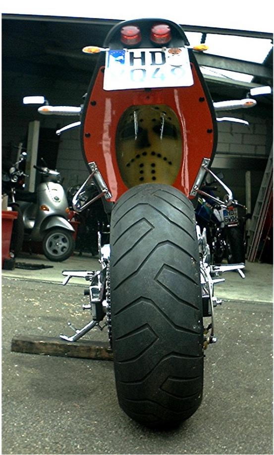

Hab mal noch 2 Bilder hochgeladen, einmal von hinten mit 200er auf ner 6,25er Felge und einmal von der Seite. da siehste wie kurz das Heck dran kann und man noch bequem sitzt.

so wie ich das sehe ist Dein Heck insgesamt auch ein gutes Stück steiler, und offensichtlich ist ddas Stück der oberen Strebe zum Heckrahmen kürzer, als bei mir.
So wie es ausschaut ist die untere Strebe ähnlich lang.
Werde jetzt noch ein wenig experimentieren mit den Knochen und der Umlenkung, bislang sind ja noch die originalen Knochen drin.

hätte mich halt interessiert, was sowas kostet, wenn man es machen läßt. Die Kosten für den Eintrag sind normal. Aber interessant, daß man nen Eintrag bekommt ohne ne Probefahrt oder war Deine GS fahrtauglich bei der Abnahme?
Klar ist das Heck bei mir etwas steiler, aber es ist ja auch 10 cm näher am Tank dran! Musst ja ne Linie haben in der sich alles abspielt! Da hilft es jetzt auch nicht mit verschiedenen Streben die Höhe anzupassen, das Heck bleibt immer noch so lang.
Mich würde noch ein Bild von der Seite freuen, auf dem man die ganze Seitenansicht sieht.
Wenn es DIR gefällt, dann ist es für alle wohl in Ordnung.
So und nun geb Gas mit den Streben und daß ich bald meine Sammlung wieder habe

Wie schon gesagt: das mit dem langen Heck stimmt schon, hätte man kürzer gestalten können...
Aber wie heißt es so schön: Hätte meine Tante Eier, wäre sie mein Onkel...
Mal sehen, Jims Idee mit der längeren Schwinge hätte da vielleicht auch was für sich...
Optisch ist mir irgendwie das Hinterrad jetzt nicht breit genug. Der Heckrahmen der Buell ist doch ziemlich wuchtig.
So richtig konnte ich das vorher, als noch der Heckrahmen der GS dran war, nicht sehen.

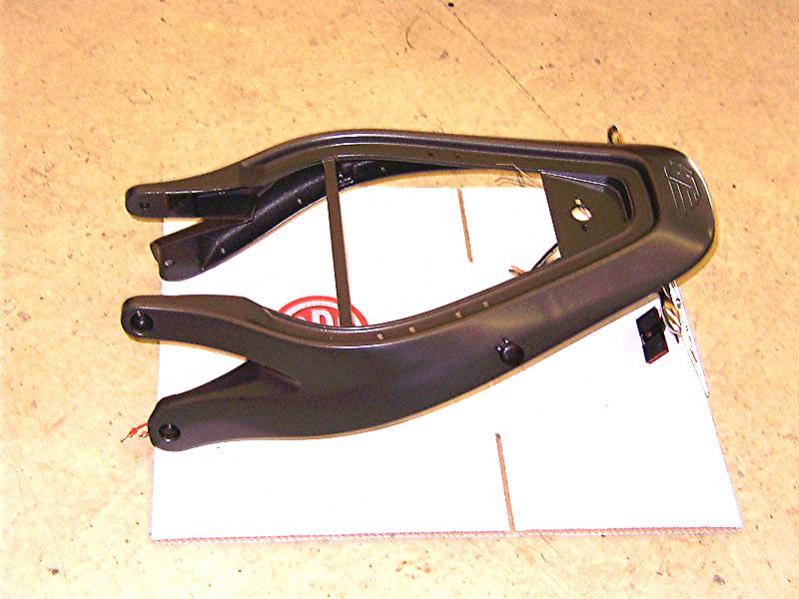

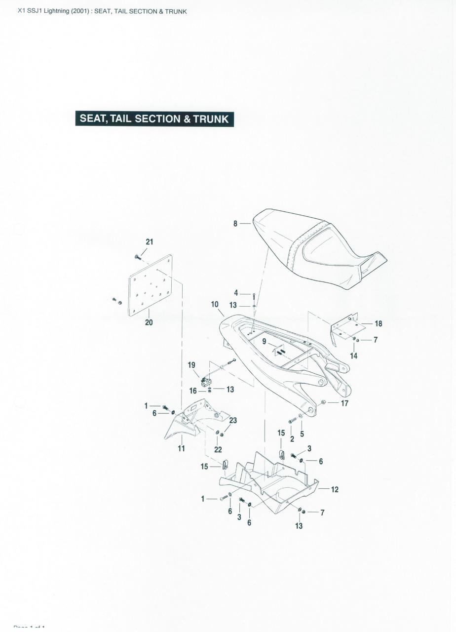

@Jim: Du hattest ja mal vor Urzeiten am Rudi auch das X1-Heck verbaut.
Du hast nicht zufällig noch ein Bild vom Heckrahmen, aufgenommen von oben aber ohne Sitzbank drauf? Mir scheint, an meinem Rahmen fehlt irgendein Teil, wo der Haken der Sitzbank einhakt.
An der Querstrebe im Rahmen finde ich auch Bohrlöcher, evtl. war das da mal angeschraubt.
Im Borgforum und Google habe ich schon nach Explosionszeichnungen für das X1-Heck gesucht, bin aber leider nicht fündig geworden.
Hast Du eine Idee, wo oder ob es das gibt?
Andernfalls würde ich Anfang nächste Woche mal zum Harley-Dealer in L gehen und dort nachfragen.....
Signaturen sind doof.....
Alt 20.05.2013, 16:05:53   #130
[QUOTE=Fuselwilli;505135]@Jim: Du hattest ja mal vor Urzeiten am Rudi auch das X1-Heck verbaut.
An der Querstrebe im Rahmen finde ich auch Bohrlöcher, evtl. war das da mal angeschraubt.[QUOTE]
auf dem Bild im hinteren Bereich sitzt das Sitzbankschloss drin. Sieht aus wie bei Dir!
Haste den Bolzen unter der Sitzbank nicht mehr?
In die Bohrlöcher gehören 2 Haken eingeschraubt, damit Du die Helme befestigen kannst.
Hits:	724
Größe:	60,8 KB
Alt 20.05.2013, 16:57:02   #131
Fuselwilli
Benutzerbild von Fuselwilli
Registriert seit: 01.08.2011
Ort: Leipzig
Beiträge: 153
Kilometer: 23500
Das ist richtig. Ganz hinten kommt der Bolzen zum Verriegeln der Bank rein.
Der Bolzen fehlt tatsächlich bei mir, das sollte sich aber lösen lassen.
Da sprechen wir, glaube ich, von verschiedenen Dingen. In der Querstrebe im Rahmen (nicht ganz hinten, wo der Bolzen zum Verriegeln reinkommt sondern in der Mitte die Querstrebe) sind ebenfalls Löcher. Unter diese Querstrebe hakt der Haken, der sich an der Sitzbank (etwa mittig) befindet.
Hab die Stelle mal im Bild mit einem Pfeil versehen.....
Hits:	736
Größe:	70,4 KB
Alt 20.05.2013, 17:30:32   #132

Alt 23.05.2013, 18:19:41   #145
Fuselwilli
Ort: Leipzig
Beiträge: 153
Kilometer: 23500

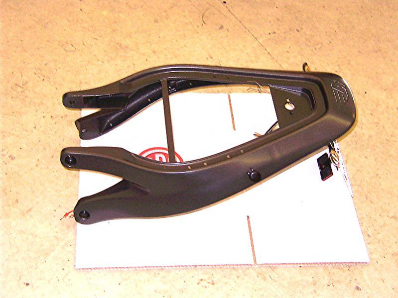

So, war heute beim Harley-Dealer in LE, die beiden gesuchten Teile für die Sitzbank (das Gegenstück für den Sitzbankhaken, im Bild #9)
und den Schlossstift (das Teil, was in der #19 einrastet) gibt es nicht mehr.
Hab schon im BORG-Forum eine Anfrage laufen, evtl. hat die jemand oder kann an seiner X1 die Teile für mich mal "maßnehmen"....
Das Gegenstück zum Sitzbankhaken sollte zur Not auch ohne Muster machbar sein, beim Schlossstift wirds schwierig...
In der Bucht verhökert auch gerade wieder einer eine X1-Sitzbank, ob die mit Schlossstift ist, habe ich auch mal angefragt.....
Hits:	657
Größe:	57,1 KB
