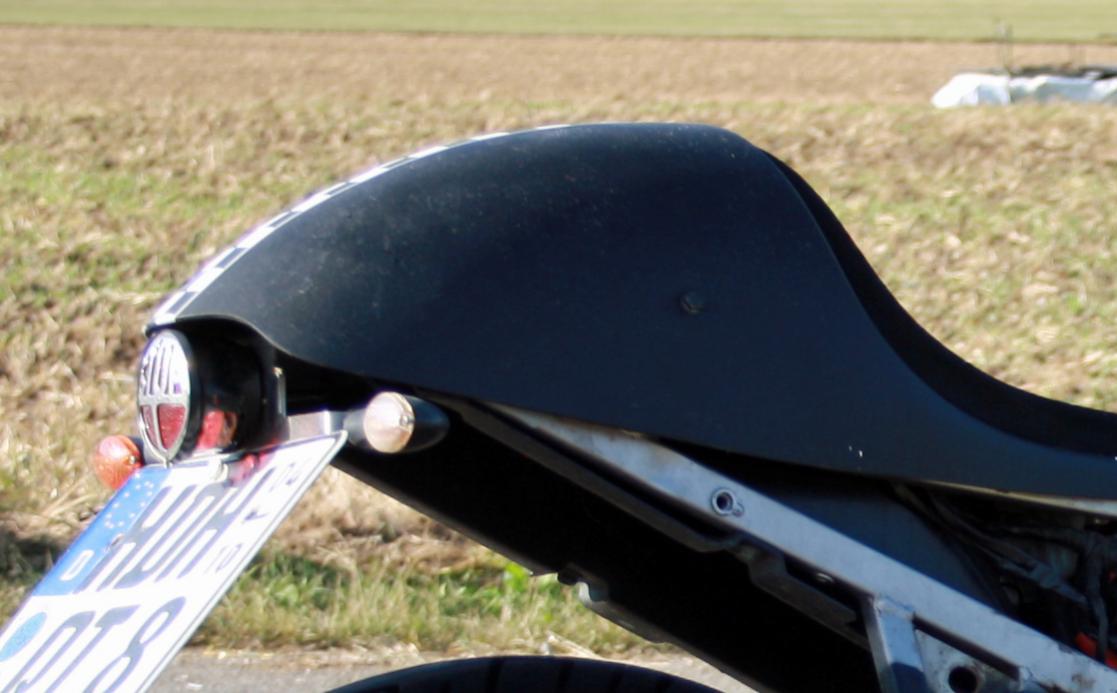

Nachdem ich vorigen Winter damit beschäftigt war, meinen Heckrahmen zu kürzen und ein formschönes Heck anzupassen, soll es dieses Jahr etwas an die Details gehen. Ein wichiger Punkt hierbei ist für mich das Rahmendreieck, in dem ua die Batterie sitzt. Dieses Rahmendreieck soll aber nach meinem Geschmack leer sein. Mein Plan ist daher, die Batterie mit allen diversen Reglern und Relais unter den höcker zu packen.
Leider ist die Standard-Batterie für dieses Unterfangen deutlich zu groß.
Ich hab hier jetzt wirklich schon das ganze Forum umgegraben, und auch, wenn man immer wieder von derartigen Problemen bei anderen Schraubern (zB JimKnopf oder Alf) liest, wird am Ende nie klar, wie sie dieses Problem letztlich gelöst haben.
Fakt ist: ich brauche eine kleinere Batterie. wieviel kleiner lässt sich (noch) nicht genau sagen, aber vor allem die Höhe spielt eine Rolle und sollte etwa halb so hoch wie die der Orginalbatterie sein.

Hier noch ein Bild des besagten Höckers
Hits:	875
Größe:	74,7 KB

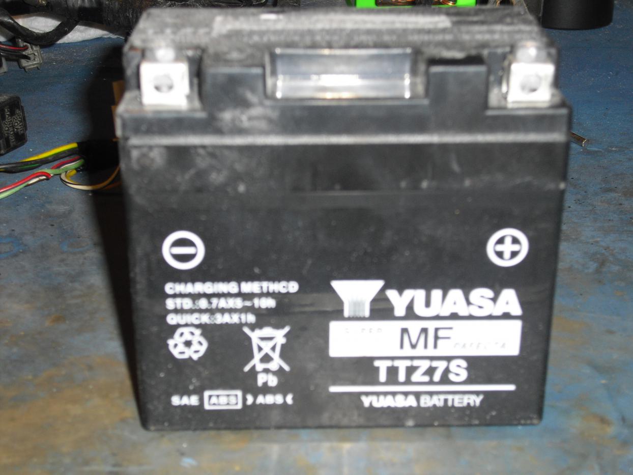

so die hier:
L: 11 cm
H: 10,5 cm
B: 6,9 cm
Hits:	960
Größe:	101,3 KB

Nur um das Thema mal von meiner Seite aus abzuschließen:
Schlussendlich wurde diese Batterie verbaut.
Und bisher taugt sie mir auch voll und ganz! Mopped ist von vornherein einwandfrei angesprungen, trotz Kälte und über 5 Monaten Standzeit.
Jetzt muss sie sich nurnoch auf lange Sicht bewähren, ansonsten: Daumen hoch!

Hast du vielleicht die Abmessungen von der Batterie?
Alt 08.04.2013, 18:04:40   #31
gaesch
Benutzerbild von gaesch
Registriert seit: 21.03.2011
Ort: Heidenheim a. d. Brenz
Beiträge: 31
Baujahr: '91
klar!
Länge (mm) 152
Breite (mm) 88
Höhe (mm) 106
gaesch ist offline   Mit Zitat antworten
