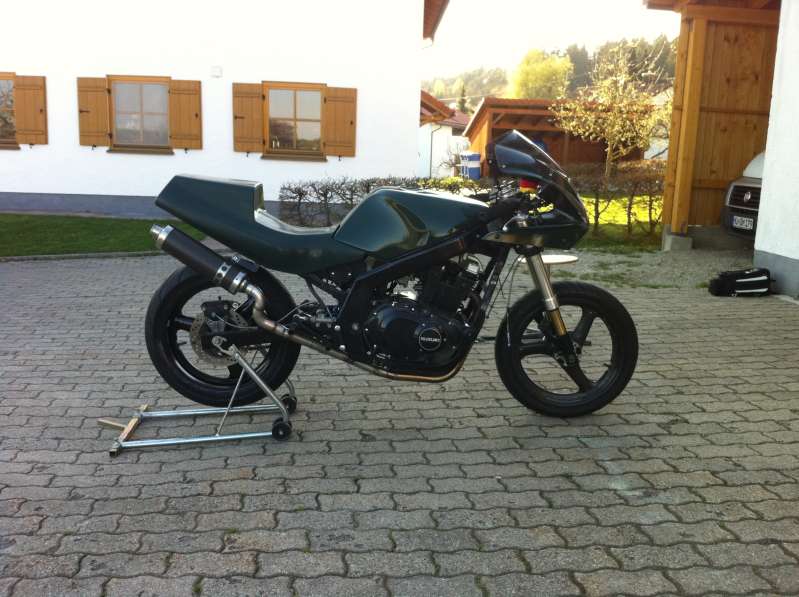

hab heute eine rgv gabel so gut wie gekauft ( nur noch kleine Preis verhandlungen) für das 2 projekt im nächsten winter
was kommt den für eine gabel vorne rein die von der sv
Alt 09.04.2011, 19:17:04   #206
Na das was schon drin ist auf dem Bild, die Gabel der RGV 250 VJ22B. nur das die für die die Rennstrecke speziell aufgebaut wurde. Sollte eigentlich heute kommen.

und du willst die SV Felge in die Gabel bauen verstehe
Alt 09.04.2011, 19:23:57   #208
passt genau so eins zu eins wie bei dir die GSX 600F Felge....
Eigentlich wollten wir die 3 Zoll Felge drin lassen, aber da wir Contis fahren müssen, mussten wir eine 3,5 Zoll Felge fahren. es gibt keinen Slick in 110 von Conti und unserer Renngruppe....

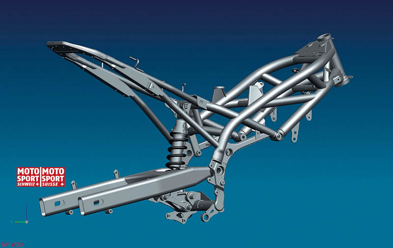

hab ein bild gefunden könnte mittig sein

Alt 09.04.2011, 19:40:22   #213
Das ist kein SV Rahmen.

Alt 09.04.2011, 19:45:22   #215
ich hab zu oft daran geschraubt.
http://www.netgraph.org/motorrad-2.php#offsetritzel
Dein Bild sieht nach Ducati oder so aus

Auf den ersten Blick sah das nach Ducati aus.
Allerdings geht bei der Ducati das Gitterrohr bis ins Heck.
Auch ist mir nicht bekannt, dass Ducati gebogene Rohre verwendet...

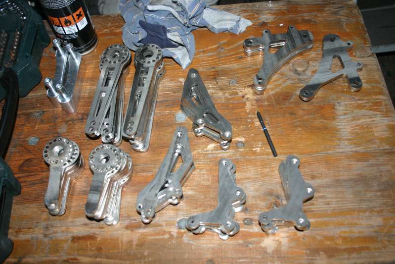

So es ging mal etwas weiter, der Mann vom Laser hat die Rohlinge der Fussrasten fertig...
Jetzt heißt es Gewinde schneiden...

Alt 14.05.2011, 15:28:12   #219
DavidE
Benutzerbild von DavidE
Registriert seit: 23.05.2010
Ort: Isen
Beiträge: 553
seh ich das richtig das es eine kleine
Auflage von den Rasten gibt
wäre echt super
Alt 14.05.2011, 17:40:14   #220
Das siehst du richtig, es wird eine Kleinserie, und die sind leider alle schon vergeben.

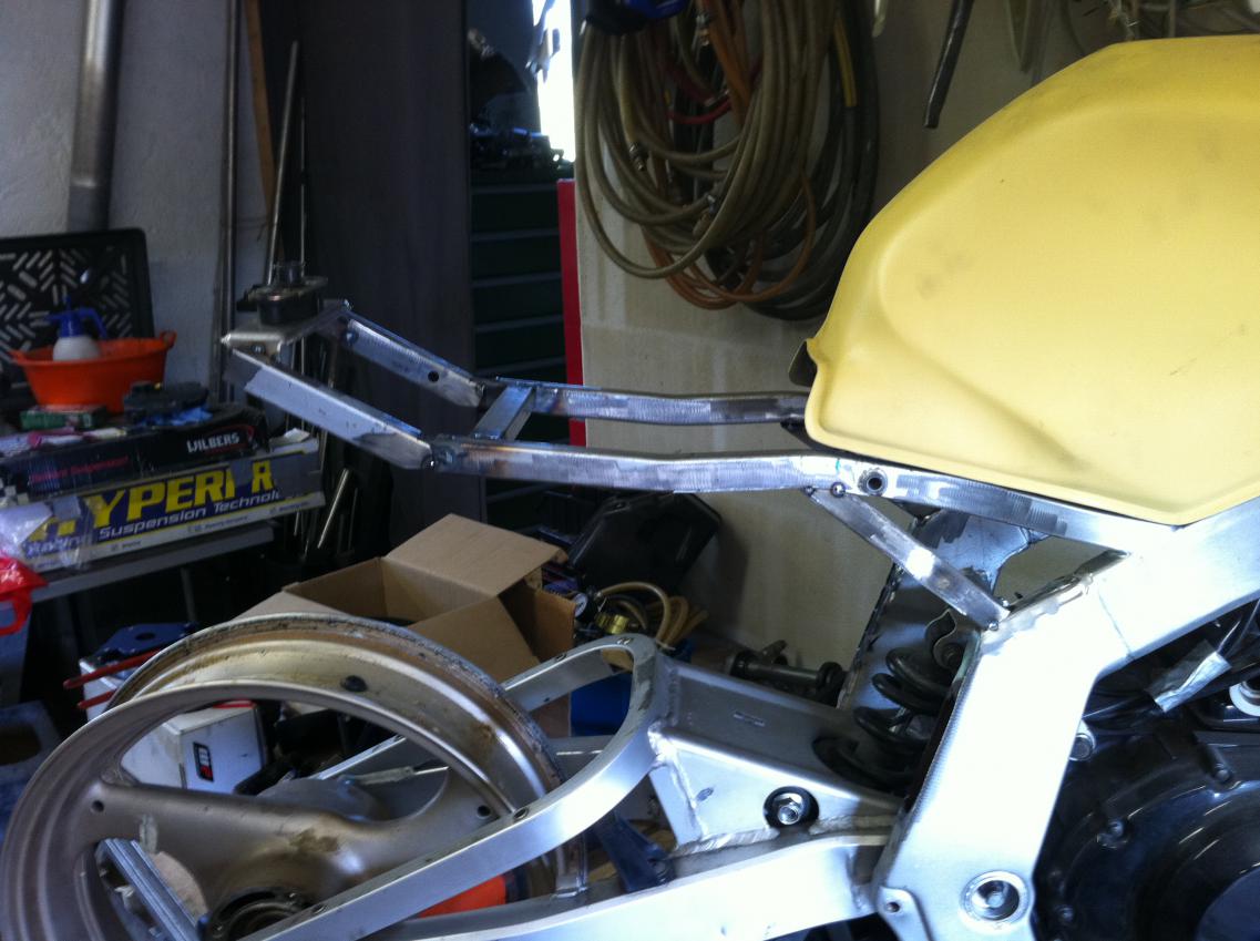

Alt 17.09.2011, 19:54:44   #221

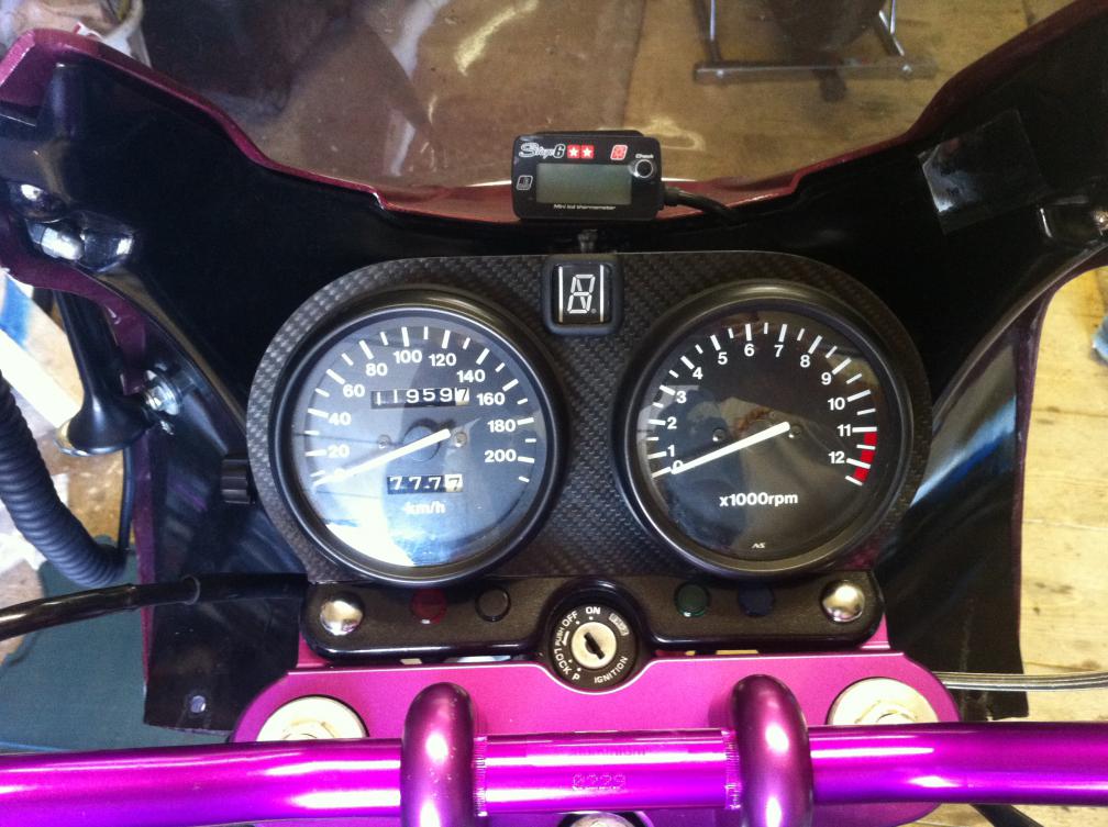

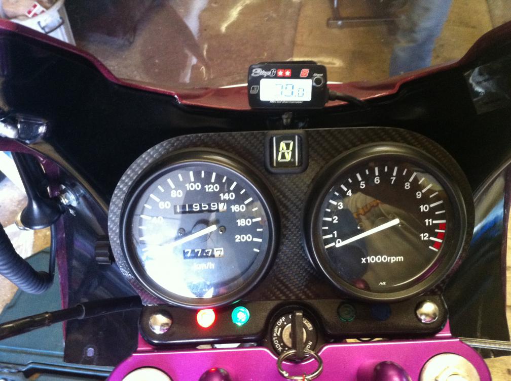

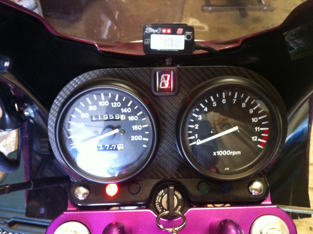

So, heute wieder ne Kleinigkeit an der GS meiner Frau verbaut...
Hits:	705
Größe:	107,8 KB
ID:	11608   Klicke auf die Grafik für eine größere Ansicht
Hits:	679
Größe:	106,1 KB
ID:	11609   Klicke auf die Grafik für eine größere Ansicht

Alt 18.09.2011, 20:22:32   #224
19JP91
Benutzerbild von 19JP91
Registriert seit: 08.03.2011
Ort: Erding und Mannheim
Beiträge: 240
Kilometer: 30000+
Is die Ganganzeige über Reedkontakte gesteuert?
CARPE DIEM
for tomorrow may never come
19JP91 ist offline   Mit Zitat antworten
Alt 19.09.2011, 00:33:23   #225
Ne wir haben einen gangsensor drin. Das mit den Reed Kontackten taugt mir nicht.
Alt 19.09.2011, 08:08:19   #226
da warste aber fix mit einbauen, respekt!
Ist schon hilfreich beim Fahren. Hab ich zum Glück bei Rudi auch drin. Ist ja beim Moto Gadget Tacho mit dabei.
Klappts nun besser bei Sonja mit dem Fahren?
Alt 19.09.2011, 09:06:00   #227
Jetzt wo das Vorderrad macht was es soll, fühlt sie sich sauwohl.

Alt 23.09.2011, 20:53:38   #230
So heute mal den Heckrahmen von terror weiter gebaut, Streben und Sitzbankverriegelung sind nun drin, morgen kommen die unteren Streben. dann wird verschweißt und verzinnt.
Aber ich find das wird geil. Bilder kommen wenn der Rohrbau steht.

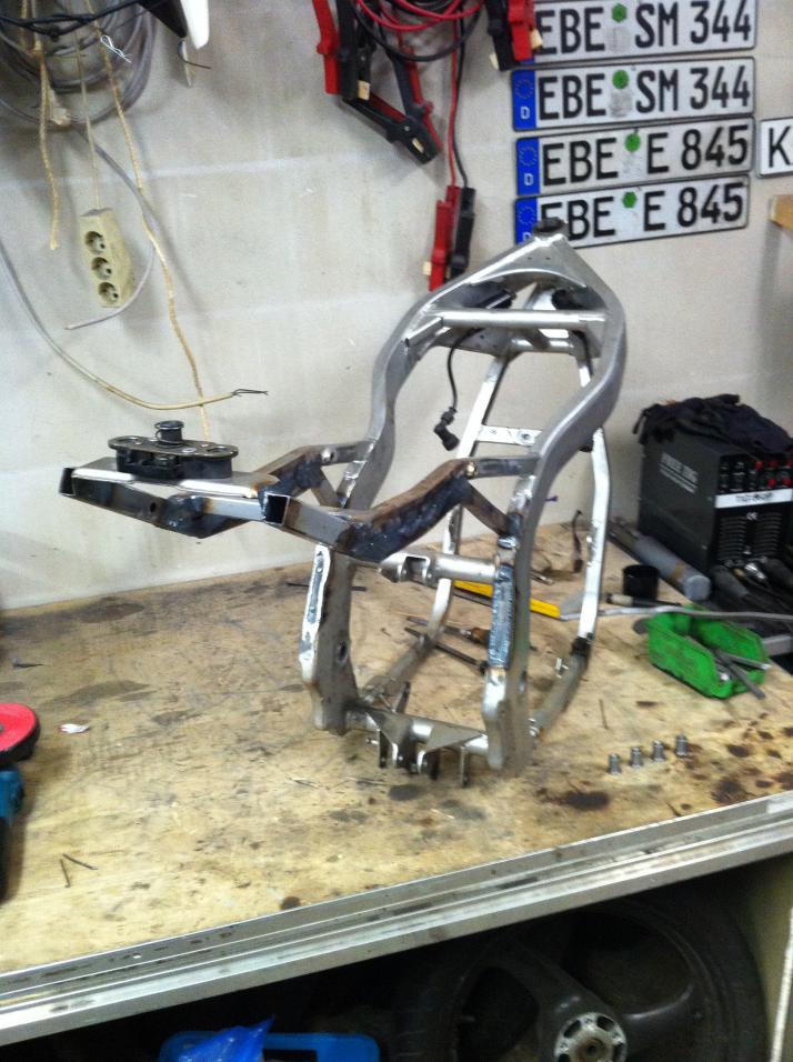

Alt 24.09.2011, 17:20:41   #232
Naja, halb fertig sind wir jetzt, leider ist das Gas alle, und wir können nicht mehr weiter schweißen....
Naja, obere Rahmenzug ist nun fertig, die Unterzüge kommen dann nächste Woche, und der Rahmen ist zum schweißen wieder ohne Motor und Schwinge...

Alt 24.09.2011, 17:55:40   #233
Airbrush-Putz
Registriert seit: 29.05.2011
Ort: Oberschleißheim
Beiträge: 259
Baujahr: 91
wow...klasse gemacht christoph...was mich interessiert hätte wie ihr die maße genommen habt.
seid ihr da nach der verkleidung gegangen oder wie?
gruß flo
Visit www.airbrush-putz.de
Alt 24.09.2011, 18:32:09   #234
Das einzige Maß was wir brauchen ist die Sitzbank, weil mehr ist da ja nicht mehr, die untere Schale passe ich ja eh dem Rahmen an.
Und die restlichen Maße ergeben sich aus meinen Vorstellungen.

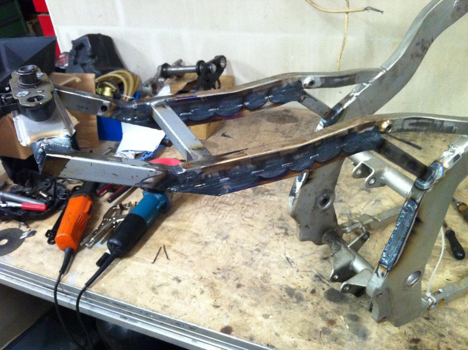

Alt 26.09.2011, 20:43:26   #247

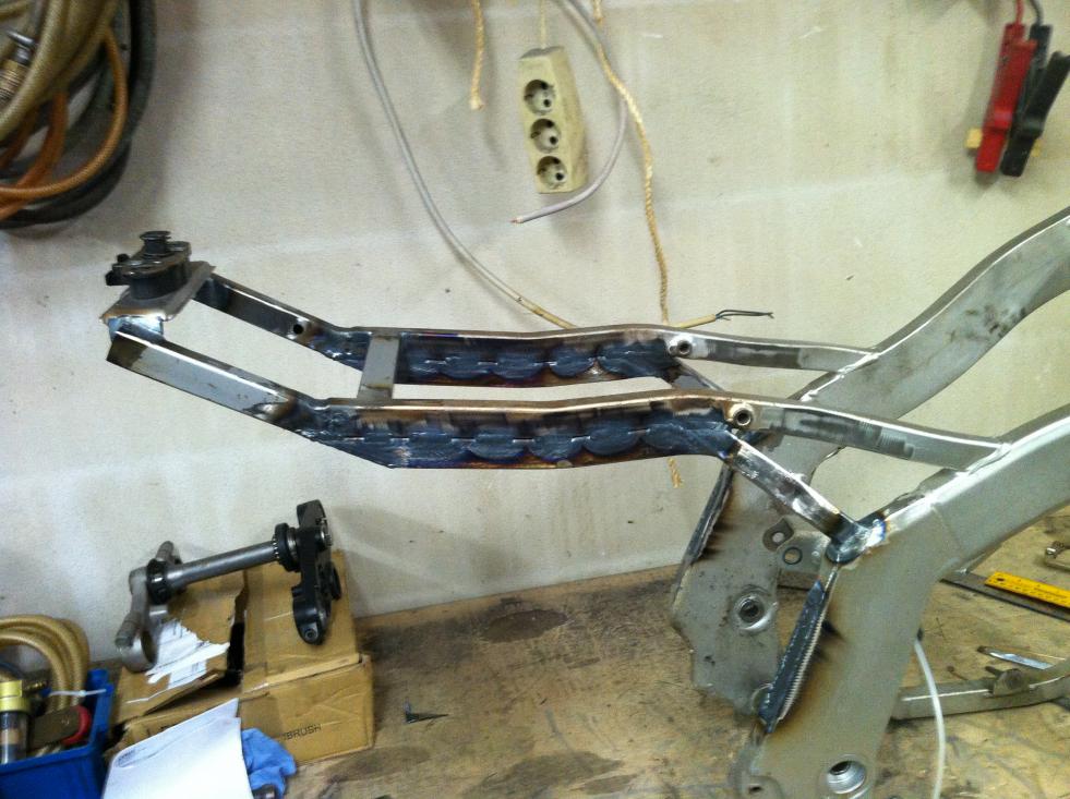

So Heckrahmen ist nu fertig geschweißt bis auf ein paar Halter und das verputzen der Schweißnähte.
Bald wird verzinnt. Ich freue mich schon auf den Rohbau.

Alt 26.09.2011, 20:48:58   #248
servus,
im vorderen Bereich würde ich persönlich den Rahmen auch noch doppeln!
Ansonsten kenn ich die Konstruktion von irgendwo her!
Alt 26.09.2011, 21:10:59   #249
Warum doppeln? Der Heckrahmen ist so steif, wenn ich drauf sitze bewegt sich da gar nix.
Wenn es um Optik geht, sieht man später eh nix mehr von.

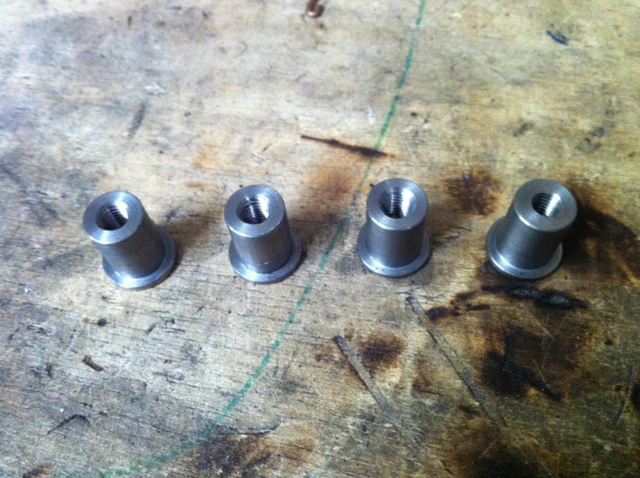

Edit:
Kleines Ratespiel:
Wozu sind diese vier Hülsen......
Hits:	540
Größe:	107,1 KB
Alt 26.09.2011, 21:33:06   #250
Zwei in die Ohren, zwei in die Nase.
