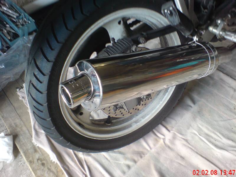

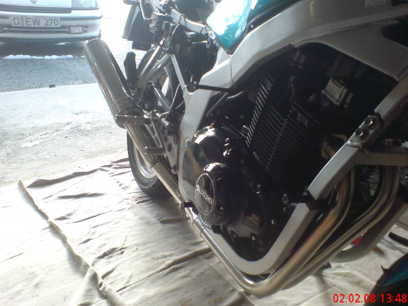

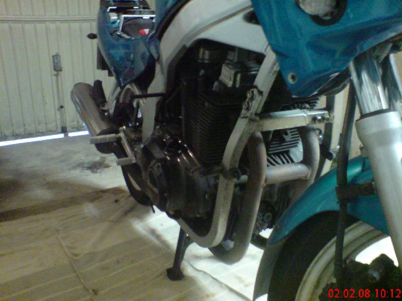

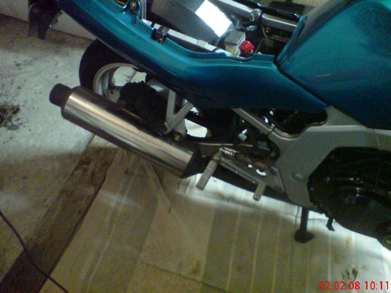

So, geht doch mit den Pics die restlichen lad ich nu auch noch hoch.....für die Leute die einfach nur das Album sehen wollen: hier klicken

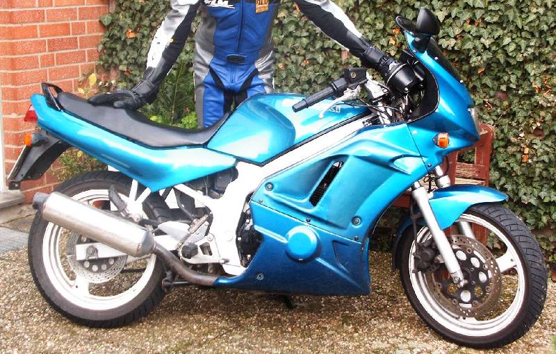

alt:
[attachment=9:e0j67yal]PICT0568-orig Zustand.jpg[/attachment:e0j67yal]
neu:
[attachment=8:e0j67yal]DSC00027.JPG[/attachment:e0j67yal]
[attachment=7:e0j67yal]DSC00014.JPG[/attachment:e0j67yal]
[attachment=6:e0j67yal]DSC00019.JPG[/attachment:e0j67yal]
[attachment=5:e0j67yal]DSC00020.JPG[/attachment:e0j67yal]
[attachment=4:e0j67yal]DSC00015.JPG[/attachment:e0j67yal]
[attachment=3:e0j67yal]DSC00022.JPG[/attachment:e0j67yal]
[attachment=2:e0j67yal]DSC00016.JPG[/attachment:e0j67yal]
[attachment=1:e0j67yal]DSC00024.JPG[/attachment:e0j67yal]
[attachment=0:e0j67yal]DSC00017.JPG[/attachment:e0j67yal]

Alt 02.02.2008, 17:52:38   #5
etarip
Standard Re: My "One And Only" Suzi ^^
jetzt noch ne USD gabel und nen 1mann höcker und die is richtig schick

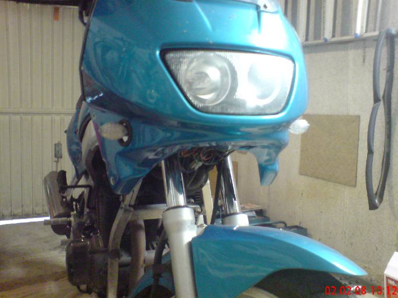

Habe da mal eine Frage. Wie reparierst du die Verkleidung? Werden die mit GFK wieder zusammengeklebt ?
Street Triple R 2010
Alt 03.02.2008, 19:03:32   #8
gdow
Benutzerbild von gdow
Registriert seit: 27.01.2008
Ort: Düsseldorf
Beiträge: 123
Joa. Ich hab´s mit GFK gemacht und dann zum Teil noch mal drüber gespachtelt.
Also vorher schön gesäubert, dann n bisschen Epoxitharz -> Matte -> Epoxitharz......is ne ganz schöne Sauerei und klebt wie Hölle
Naja und dann an manchen stellen noch mit Spachtelmasse ausgebessert um das nachher schleifen zu können.
Danach vernünftig mit der Dose lackieren

Alt 11.02.2008, 20:53:36   #13
hab ich ja jetzt erst gesehen:

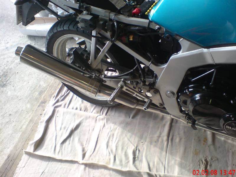

Mach mal den Auspuff schön!
Der Endtopf muss nicht so diagonal abstehen.
Du hast genügend Freiheitsgrade um den Topf einigermaßen parallel zur Schwinge auszurichten.
Der Sammler liegt dann nicht mehr mittig (sondern rechts), aber für´n Ölwechsel muss die Anlage eh runter.
