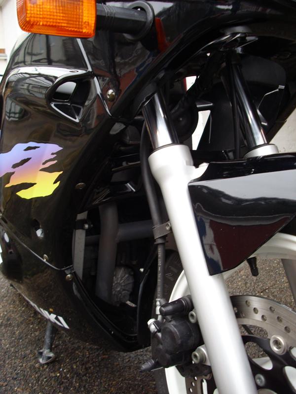

Standard Re: Wie/mit was pflege ich meinen Krümmer?
ja, zum lackieren findet sich (v.a. auch hier im forum) so einiges...
eigentlich is das aber gar nich mein problem, denn mein krümmer sieht noch sehr akzeptabel aus:
[attachment=0:2qjzng0y]mein krümmer2.jpg[/attachment:2qjzng0y]
deshalb hatte ich ja auch nach pflege-hinweisen gesucht, so á la "nach jedem Regen mit xxx reinigen" oder "alle 2 Wochen blabla drauftun"
da nen Gitter vorzubauen oder so is wahrscheinlich weder legal, noch wirds dem Motor (Kühlung) guttun, oder?

Die Housefrau empfiehlt zur Pflege:
Delufix Kochplatten-Putzlinge
Krümmer auf ca. 60° erwärmen und mit Putzling
abreiben. Schwärzt, reinigt und konserviert in
einem Arbeitsgang. Abgekühlter Krümmer kann
mit Küchenpapier poliert werden. Geht Ruckzuck.
Mehrfach verwendbar, kein Abfärben.
Nach Wetterlage alle 1-3 Wochen durchführen.
Zu beziehen über jeden Drogeriemarkt.
Kosten: ca. 1,80 Öro/Pckg.

Danke Dir, nach genau sowas hatte ich gesucht!! werd ich doch die Tage direkt mal ausprobieren
aber 60° hat son krümmer doch recht schnell, da müssten doch eigentlich 1-2 minuten leerlauf schon genügen, oder?
oder baust du das ding ab und wärmst das mit ner heißluftpistole vor?
muss mir mal sone infrarot-thermometer-pistole zulegen, kann da ja schlecht den aussenfühler von meiner Wetterstation dranhalten...
